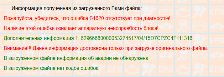

Помогите пожалуйста почистить краш
xc2361a
Iprog , X-tool не справляется.
Сегодня делал ягуар с таким же процом, вообще без проблем. А тут какие либо манипуляции моими кальками и получаю ошибка 1620 ( замените модуль SRS)
Игрался подменой дампа с рабочего блока, получаю 1620 ошибку.
read Iprog.bin
read X-tool.bin
[17.12.2024 10:10:19] B1650 Collision recorded only in the 1st stage (Frontal-replace SRSCM)
[17.12.2024 10:10:20] B1650 Collision recorded only in the 1st stage (Frontal-replace SRSCM)
[17.12.2024 10:10:22] CRASH FOUND!
[17.12.2024 10:10:30] Procedure Aborted by user decision.
пробуй.
KIA___HYUNDAI_INFINEON_XC23xx_CAN_BUS_.bin
