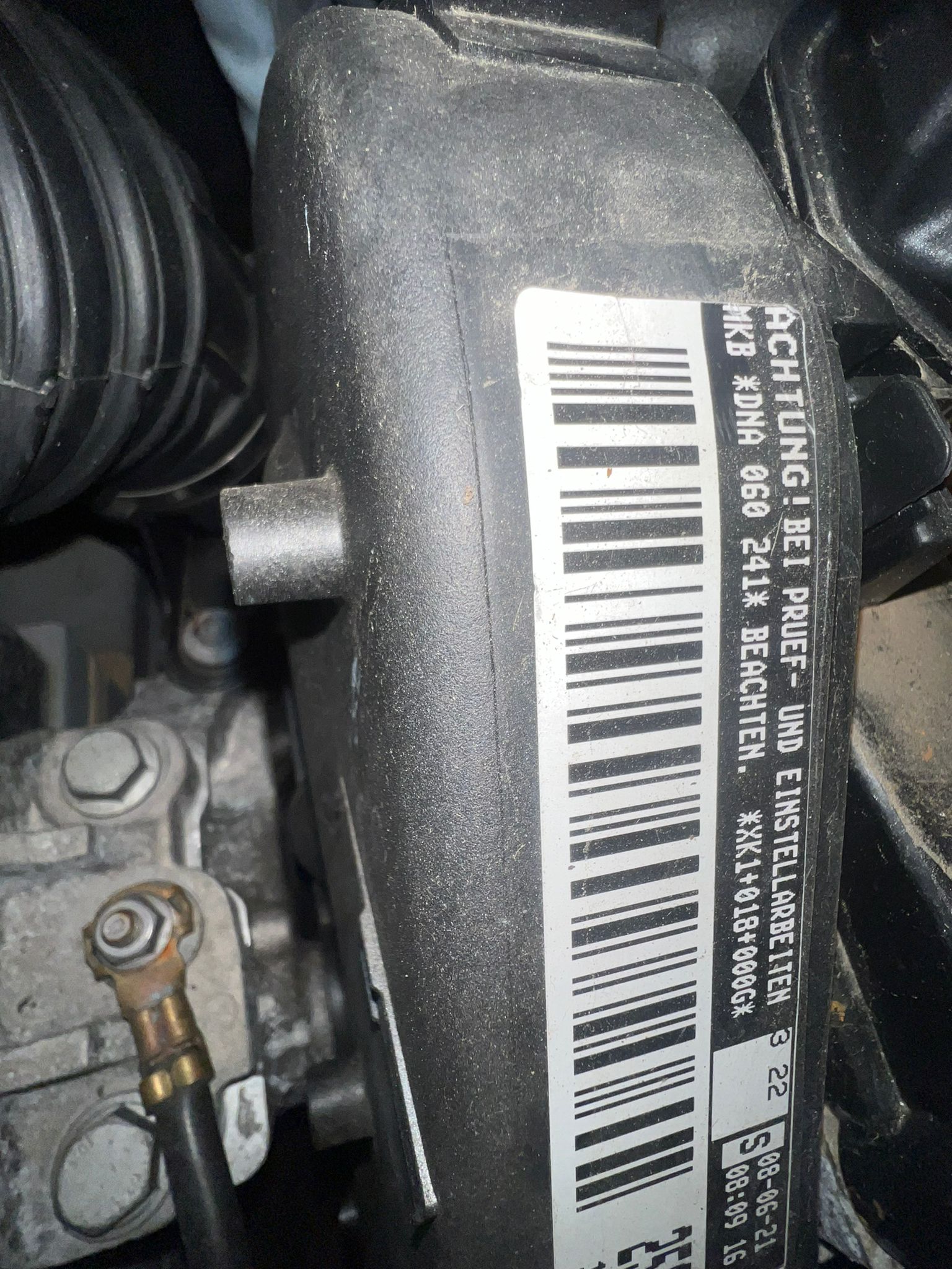

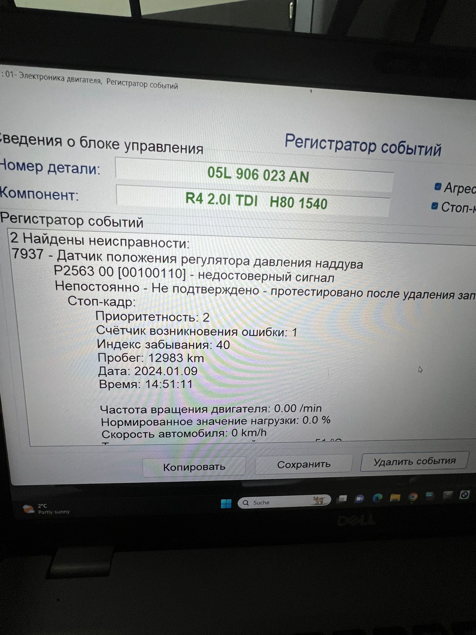

Всем привет! Вдруг кто-то сталкивался.
Машина куплена аварийная, как было до неизвестно. После ремонта висит данная ошибка, причем если при включенном зажигании толкнуть немного шток, ошибка спорадическая становится и машина едет отлично, пока не заснёт и снова не включить зажигания. Клиент поменял отдельно сервопривод, новый. Там нет никаких регулировок. В Эльза есть пункт, перед заменой сбросить настройки, если есть этот пункт в программе. Клиент говорят Вася диагност у него, говорил обучение там есть делал.
Ну как-то так, мало ли, вдруг кто менял или сталкивался на таком Крафтере турбину.
