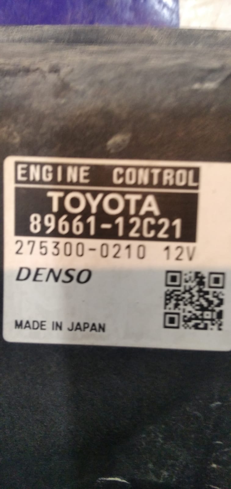

Corolla_ZRE1#_1.6_VVT-i89661-12C21 нужен сток под механику. Была с робот коробкой.
Дак просто так не зальешь другую прошивку в тойотовский блок, там же пароль надо подменять, судя по идентам там стоит 89663-02512, такая на FF есть
Машина моториста ктагом солью закину на днях. Я отъезде на 2 дня заранее готовлюсь .
Приветствую. Переиграли, у человека рука не работает как надо моторист со стажем по газелям. Коллега вызвался помочь то что сделал - прочитал иденты. Прочитал кессом. Есть только один протокол ктага -Denso 275036-4820 76F0038AGD toyota. Есть Алекс флешер. Нужен совет как сделать правильно ?
