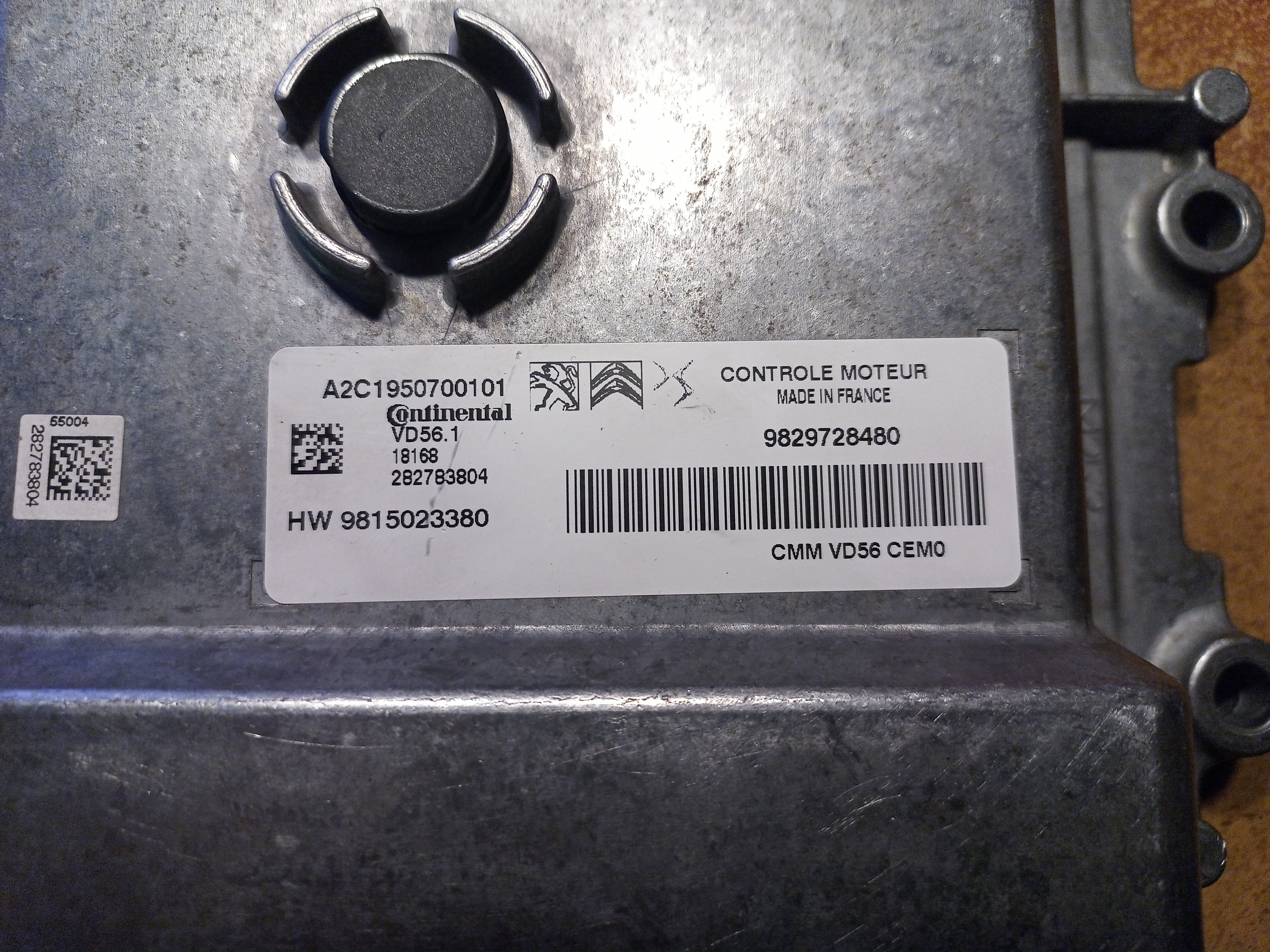

Continental VD56.1 (A2C1950700101)
manu -72313
Доброго времени.

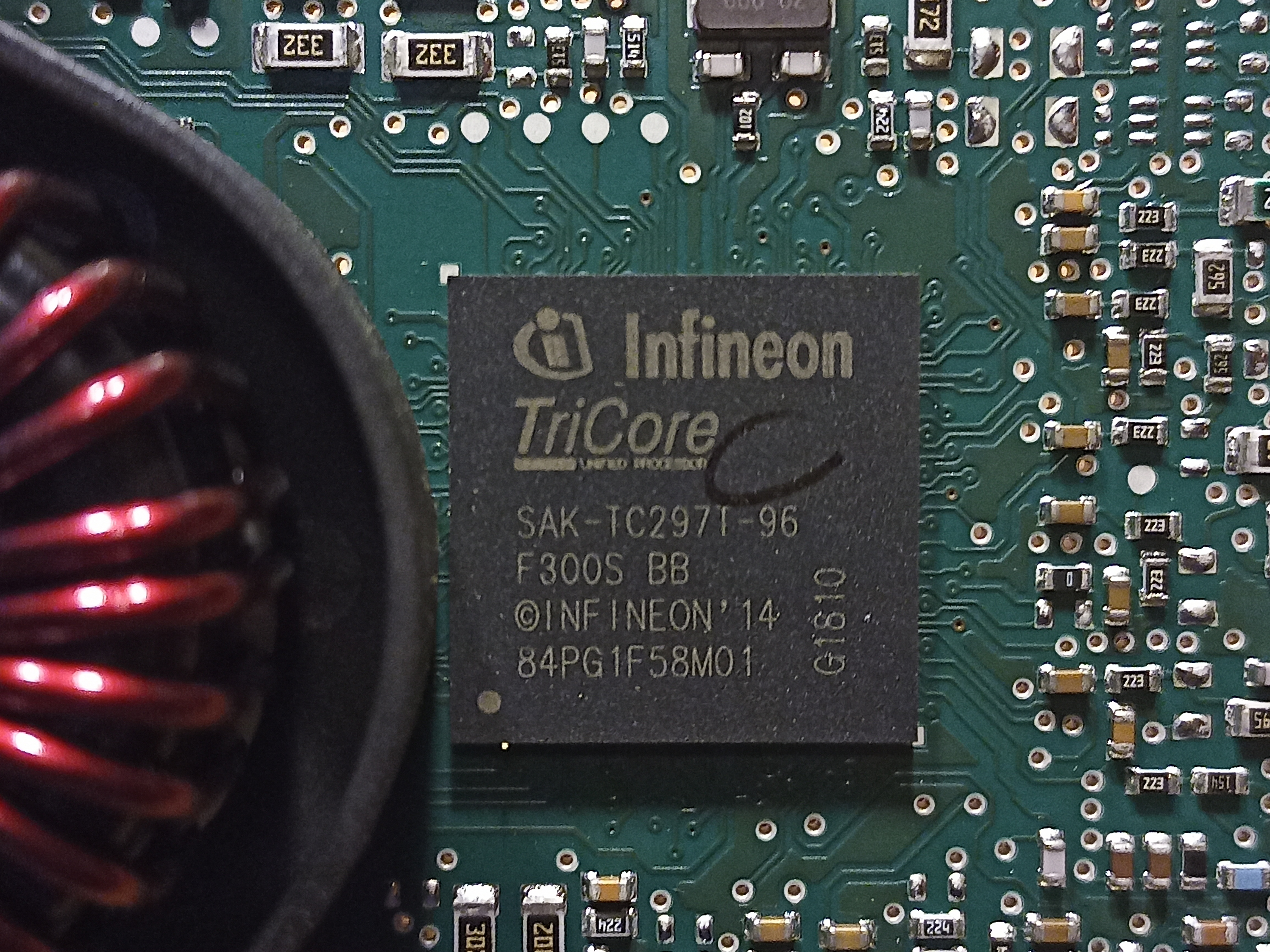

Имеется блок от Пыжа с сквозным прогаром, не выходит на связь.
Разумеется куплю донора, но как и чем из этого выдернуть прошивку?
KTAG его вроде не берёт ...
Проц внутри на шарах : TtiCore SAK-TC297T-96
Помогите советом !!!
я бы отнёс оба блока (вскрытых, только платы без корпусов) в мастерскую по ремонту ноутбуков и оплатил пересадку (ребол) процессора из "дырявого" блока в донорский.
Я тоже склоняюсь к такому решению, но думал у кого-то есть более безболезненный способ с применением какого-либо программатора ...
Если кому-то интересно ,,,
Вот чем эта история завершилась : Пересадка процессора
