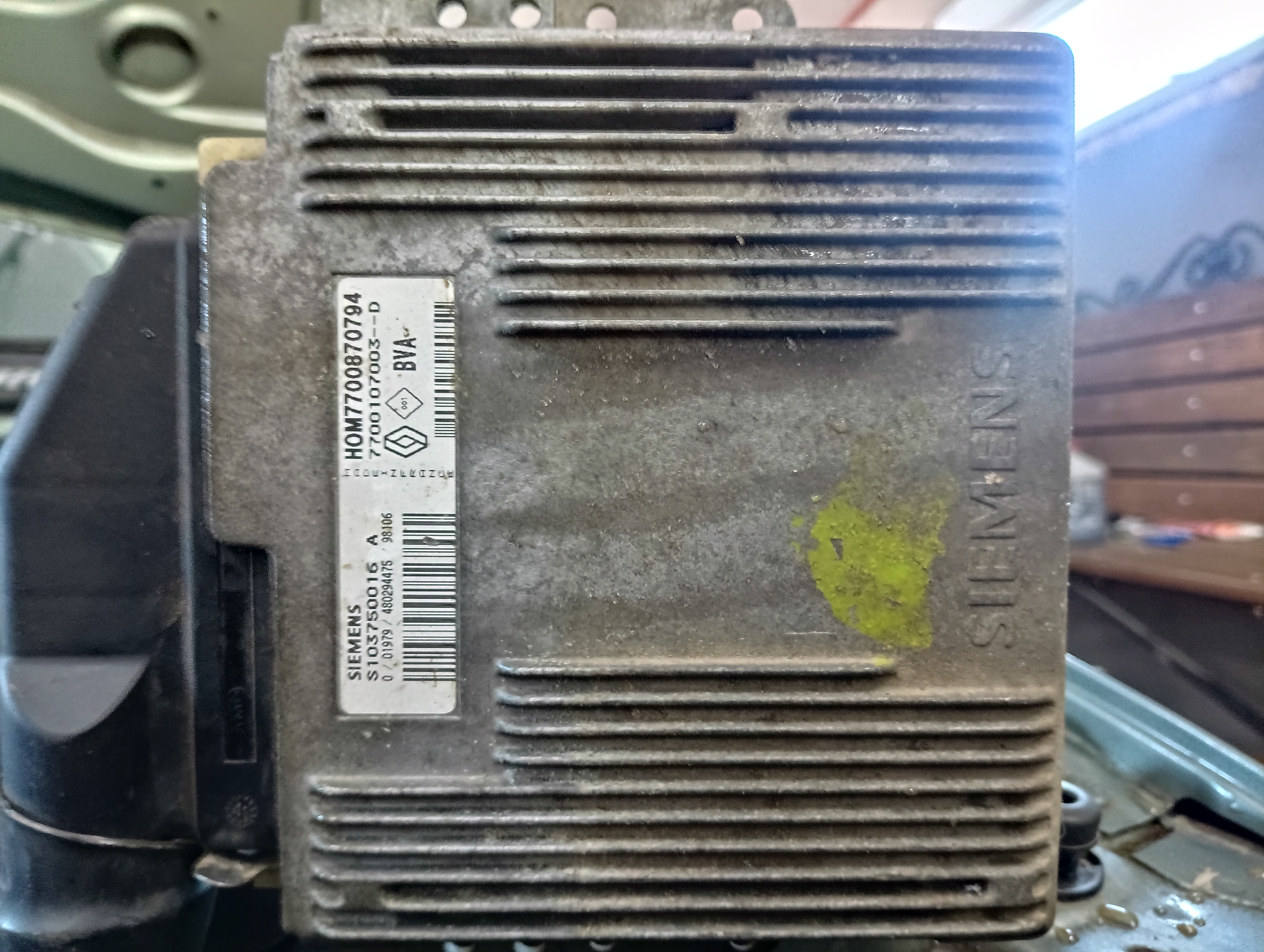

Приветствую, не заводится, нет старта с ключа. При каждой заводке нужно вводить пин.
Авто: Меган 1997 бензин, акпп.
1)как отключить иммо?
2)что за блок?

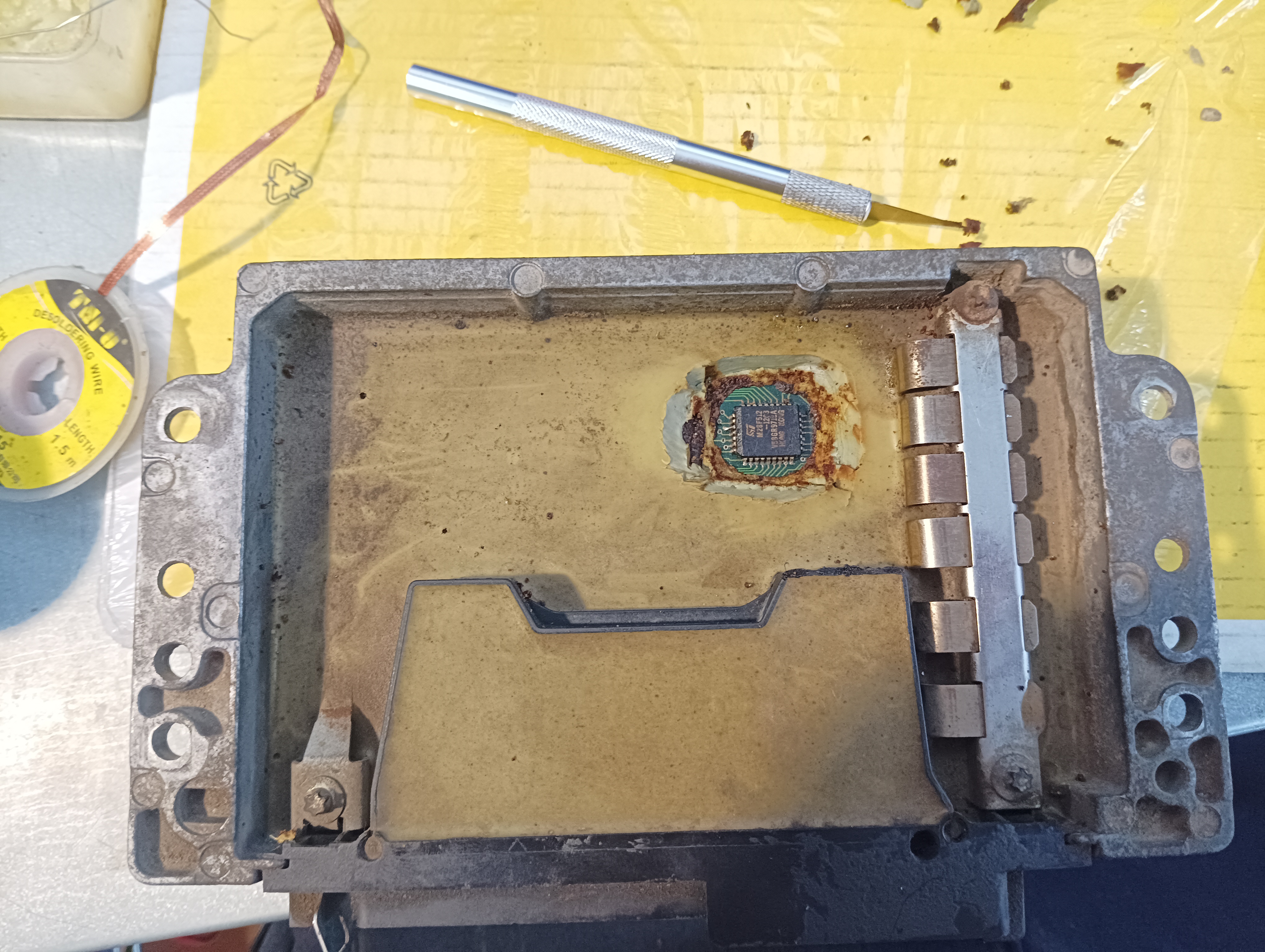

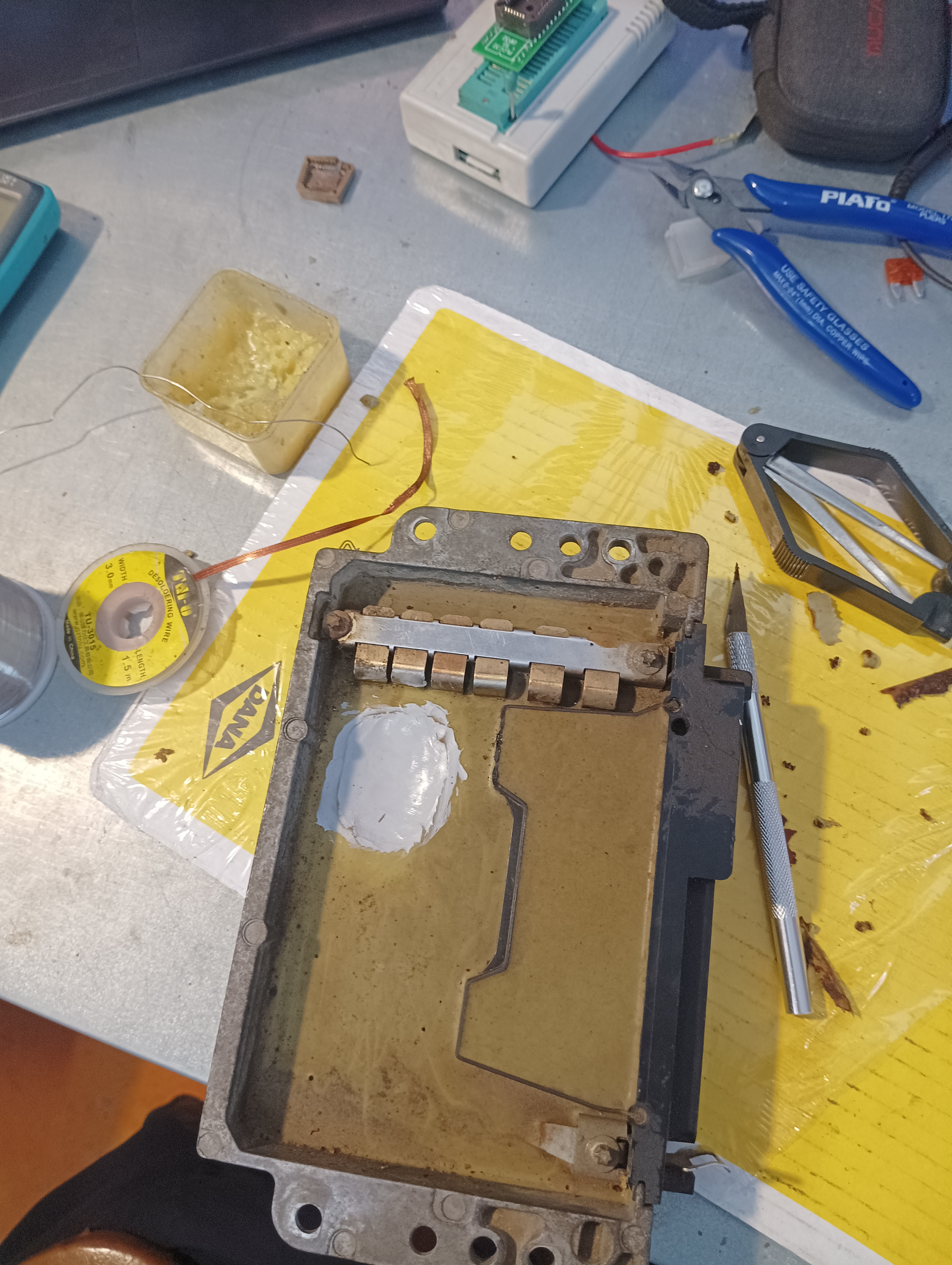

Это Сириус старинный вроде, мотю выпайвать надо и две верхние строчки нулями или f забивать
Блок под резиной,делается стрикалкой( в народе) без хирургического вмешательства.
Fenix 5,о нём и говорил,без вскрытия делается ECU Decoder.C вскрытием через флеш 28F512.
Цена декодера 1.5-2 к, А герметик этот царапать секас ещё тот, он тварь между ног всегда, бывает и корпус приклеивается. Если кто в Самару катается, могу дать в пользование.
Это старый Fenix. Иммо можно сделать руками - берешь провод на массу, даёш питание блоку, и бегаешь проводом с массой по контактам памяти (кроме питания конечно). В общем портишь связь памяти с процессором, тот не знает что делать и стирает в себе иммо. Потом всё запускается. Звучит дико, но это реально работает, сам делал.
