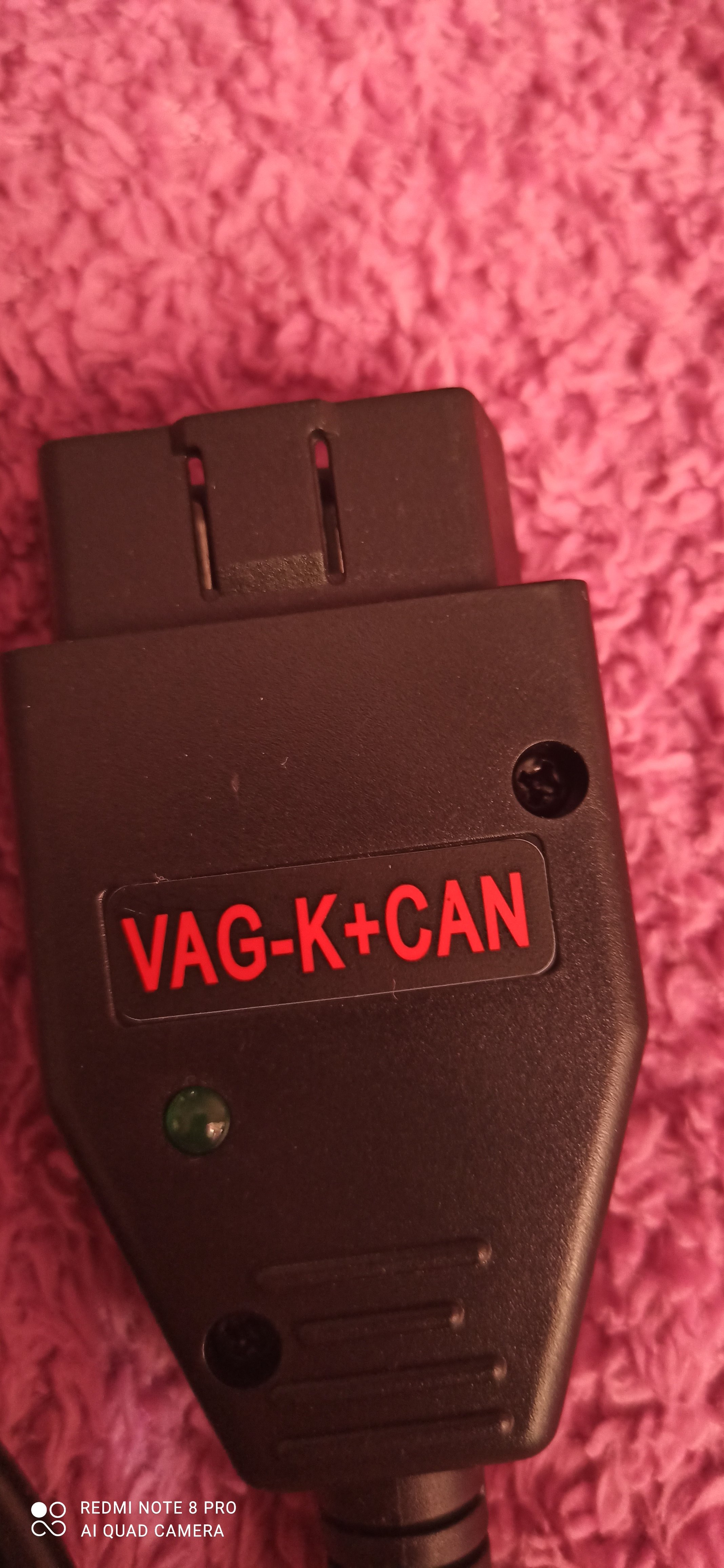

ChipLoader_1.9.7, нет связи с эбу Микас 7.1 от Газели. При попытке установить связь пишет "нет связи с эбу".​​https://avtooblako.ru/forums/otlom-chiploader.121/post-thread
Подключался так:
19 контакт ЭБУ - Масса
55 контакт ЭБУ - К-Лайн
27 контакт ЭБУ - Включение зажигания (+12В)
18 контакт ЭБУ - Неотключаемое питание (+12В)
42 контакт ЭБУ - Разрешение программирования (+12В)
37 контакт ЭБУ - Питание от главного реле (+12В)
Иденты блока 241.3763.301-01 е ELCAR на плате так как шильдика нет. На диагностику выходит и по OBD и на столе .
Подключался и с помощью разъемов и проводками результат тот же. Адаптеры тоже менял.
