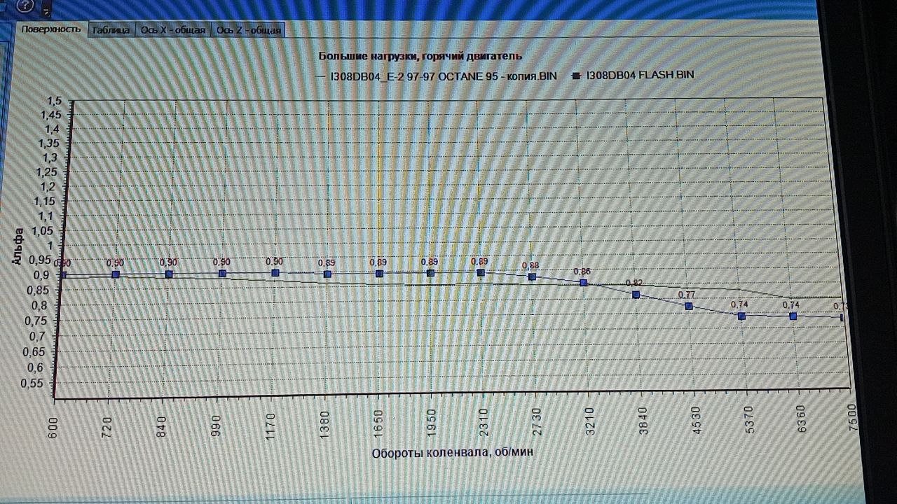

Загрузчик | Способ чтения: на столе
Техническое задание: Евро 2+Тюн(Клиент хочет порезвее, говорит, что приоры с таким же двигателе не может догнать). По диагностике все в идеале, давление топлива норм, тест PX, CSS тоже показали отличный результат
Идентификаторы из программы загрузчика. I308DB04
