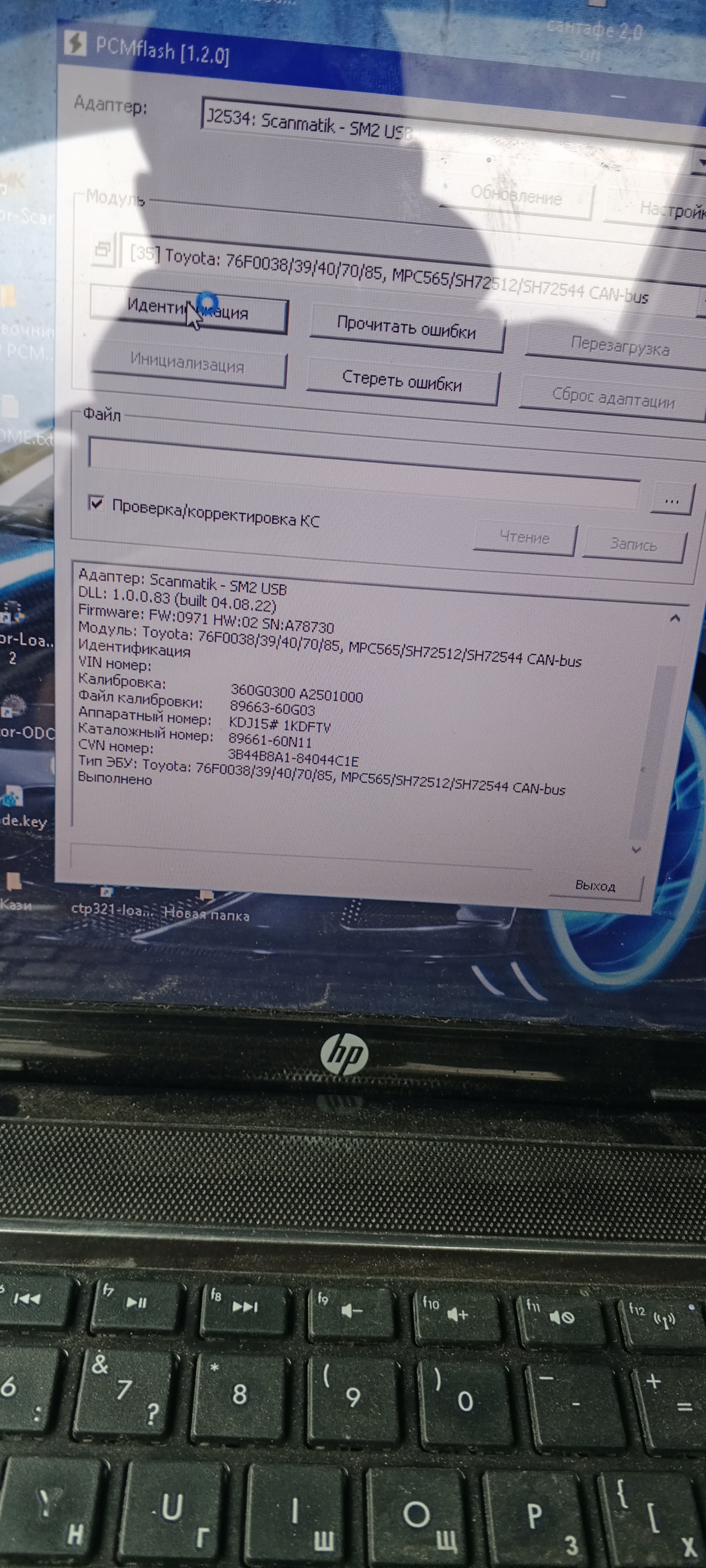

Народ скажите пожалуйста prado 2010 года по идеи должен стоять G00 в конце а стоит 03 дымит говорит прошили отключили егр и запрет встаёт а из ошибок только р0093 из за нее не должен в запрет вставать вот эти софты они заменяемы 00 и 03
Заглушишь заведешь какое то время работает и опять в запрет встаёт пока не перезаведешь
Вме верно делал соседу аналогично.Приехал с G00 дымила в стоке.Залил G03 по основе тоже сток как и попросил ,в итоге дымить в два раза стала меньше.
