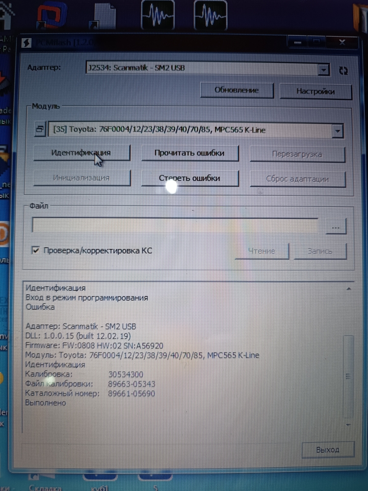

Марка модель авто | Год выпуска: ТОЙОТА АВЕНСИС 2.0 D4d 04.2005 год
Объем двигателя | Тип топлива: 1CDFTV 2.0 дизель
Тип КПП: МКПП
Производитель ЭБУ | Модель ЭБУ: DENSO ECU 89661-05690
Загрузчик | Способ чтения: PCM китай 42-й модуль
Техническое задание: Евро2, экология EGR off, сажа off
Идентификаторы из программы загрузчика. Калибровка 30534300, Файл калибровки 89663-05343, Каталожный номер ЭБУ 89661-05690 VIN SB1BW56LX0E117792
