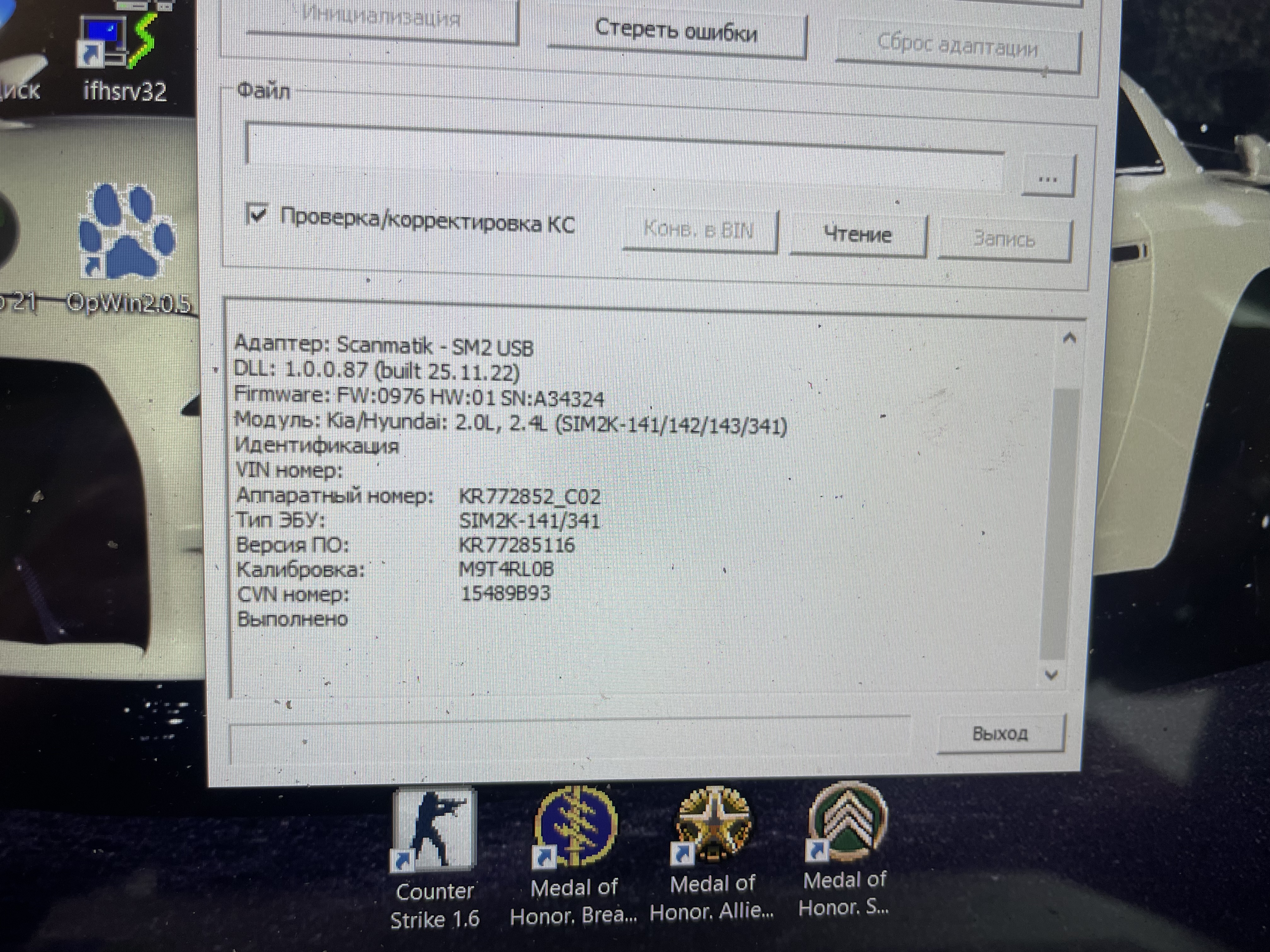

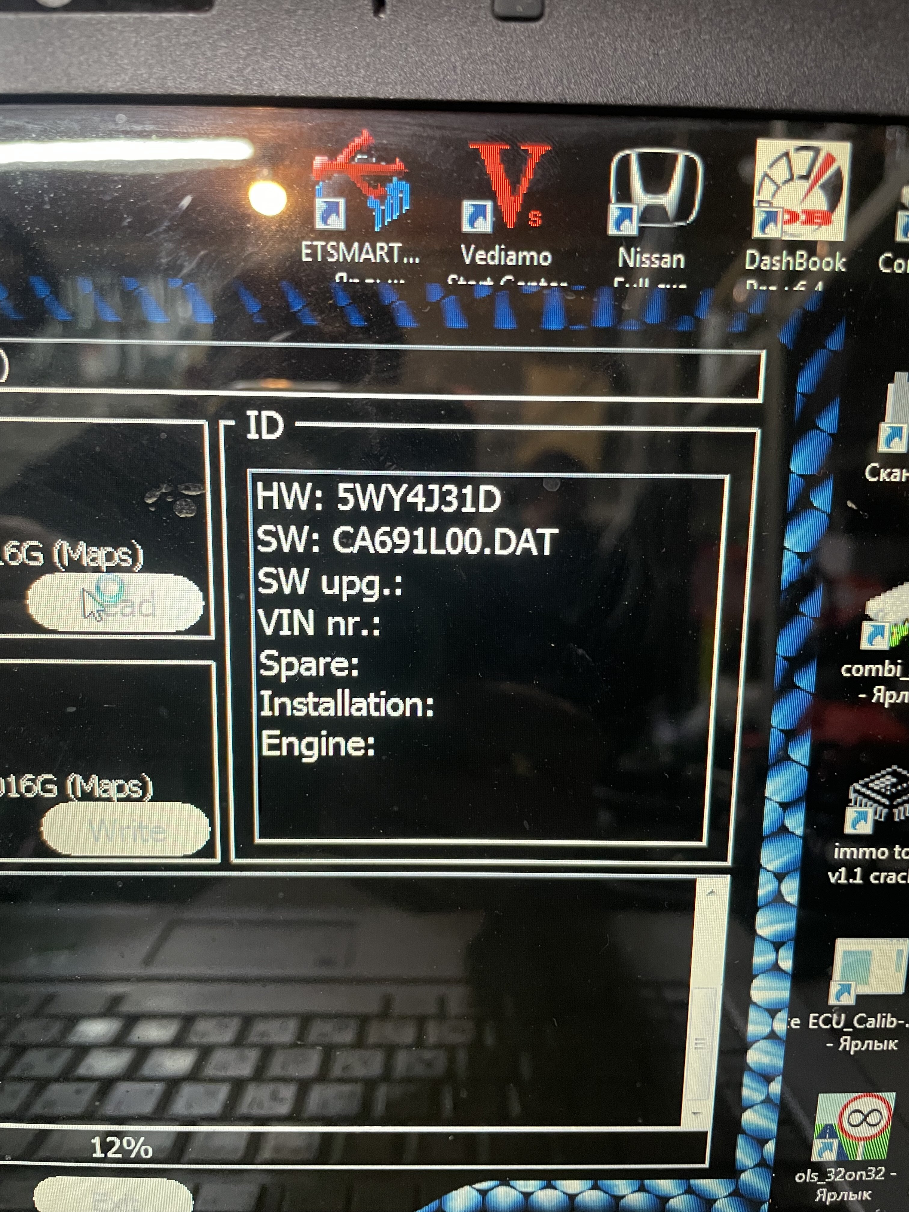

сорента 2.4 SIM2K341 щелкоет главное реле прошивку вычитал PCM но другую не пишет считал на столе Ktag лью сток не запускается нет иммо помогите
короче прочел что можно как то перенести облость эпров в другую прошивку и она запустится
ну скажу так я не мего специолист но когда пробывал залить тюн правда со складчины тоже не пишет начинает щелкать реле и ошибка

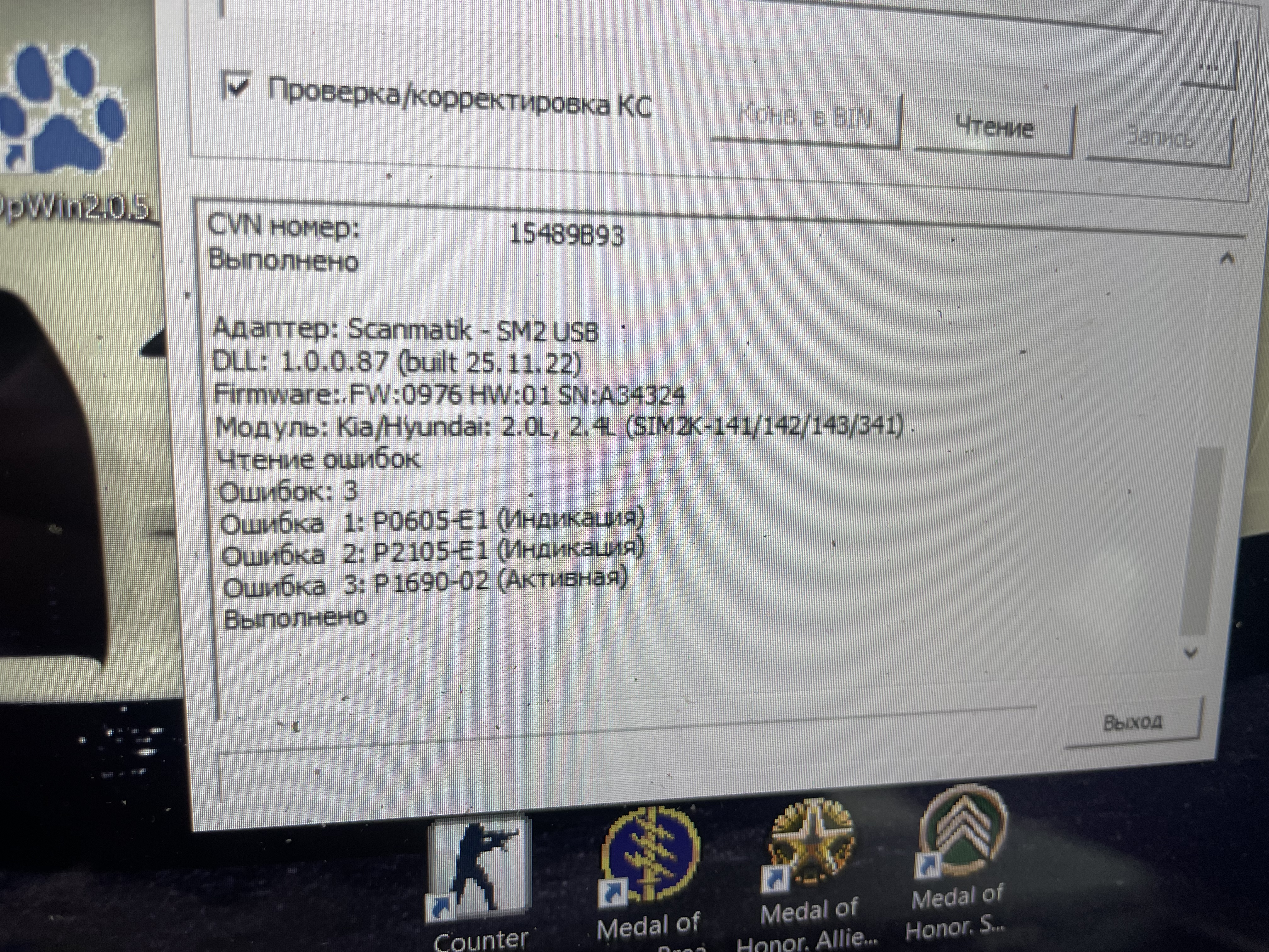

и сток также себя ведет но считать дал успешно но ошибка контрольной суммы в блоке 2 ошибки Р0605 и Р2105
машинка свояка не для комерции интересуюсь просто 4й день мучаюсь курю форумы много инфы
