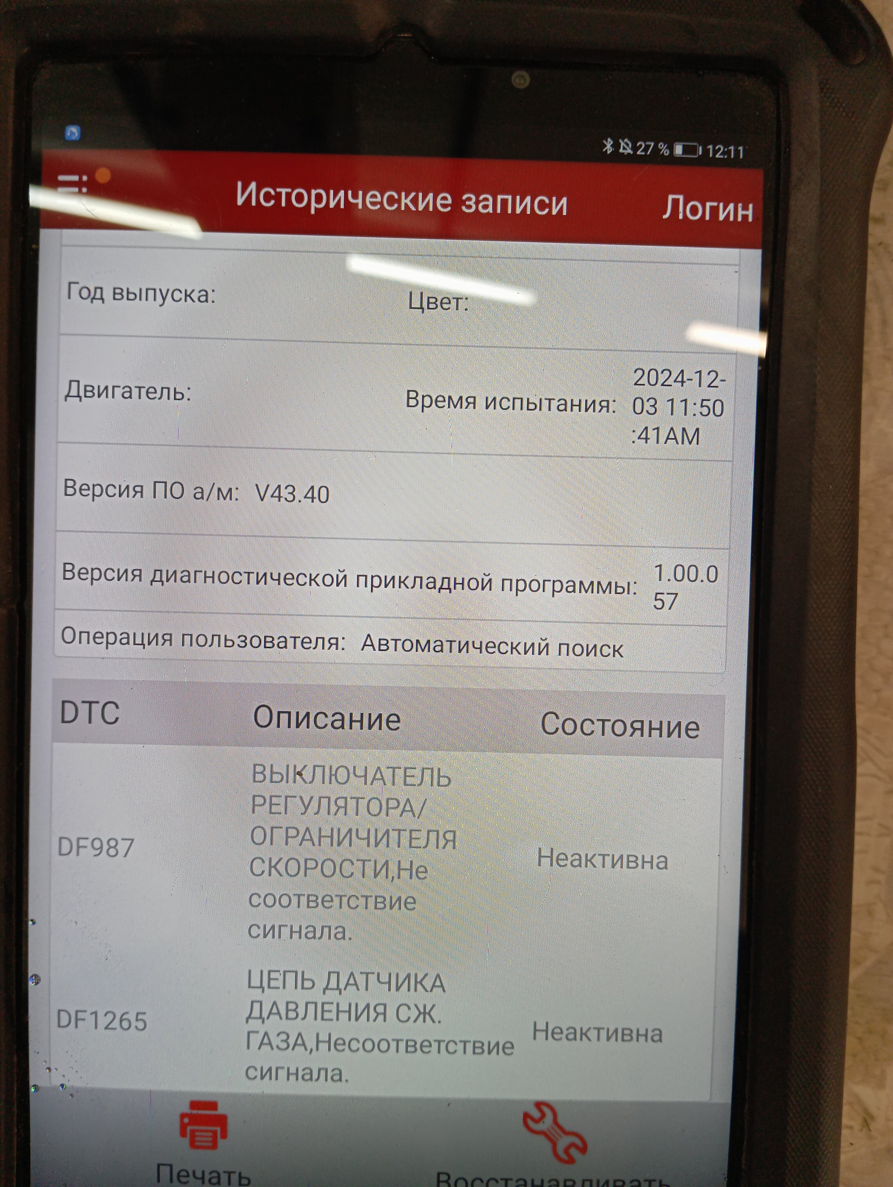

Всем привет, машина только на газу, пропан, после первой заправки газом в рф загорелся чек и надпись проверьте систему снижения токсичности, проверьте систему впрыска..., ездил так три месяца, расход только больше изза чека, прочитал ощибку, пишет ошибка 1.019100 неактивна, тоесть она через час после стирания вылетает, и уводит машину в аварию а сама не активна, просто висит в памяти, при сдергивании с датчика давления то же самое вылетает.. Пробег 138тыс , фильтр газовый который под машиной поменял, не помогло, через час езды опять вылетает... Показывал электрикам смотрели поток данных о давлении, но ошибка так и не вылетела, как на зло( подскажите в какую сторону копать?либо может програмно ее отключить? Териториально новосибирск

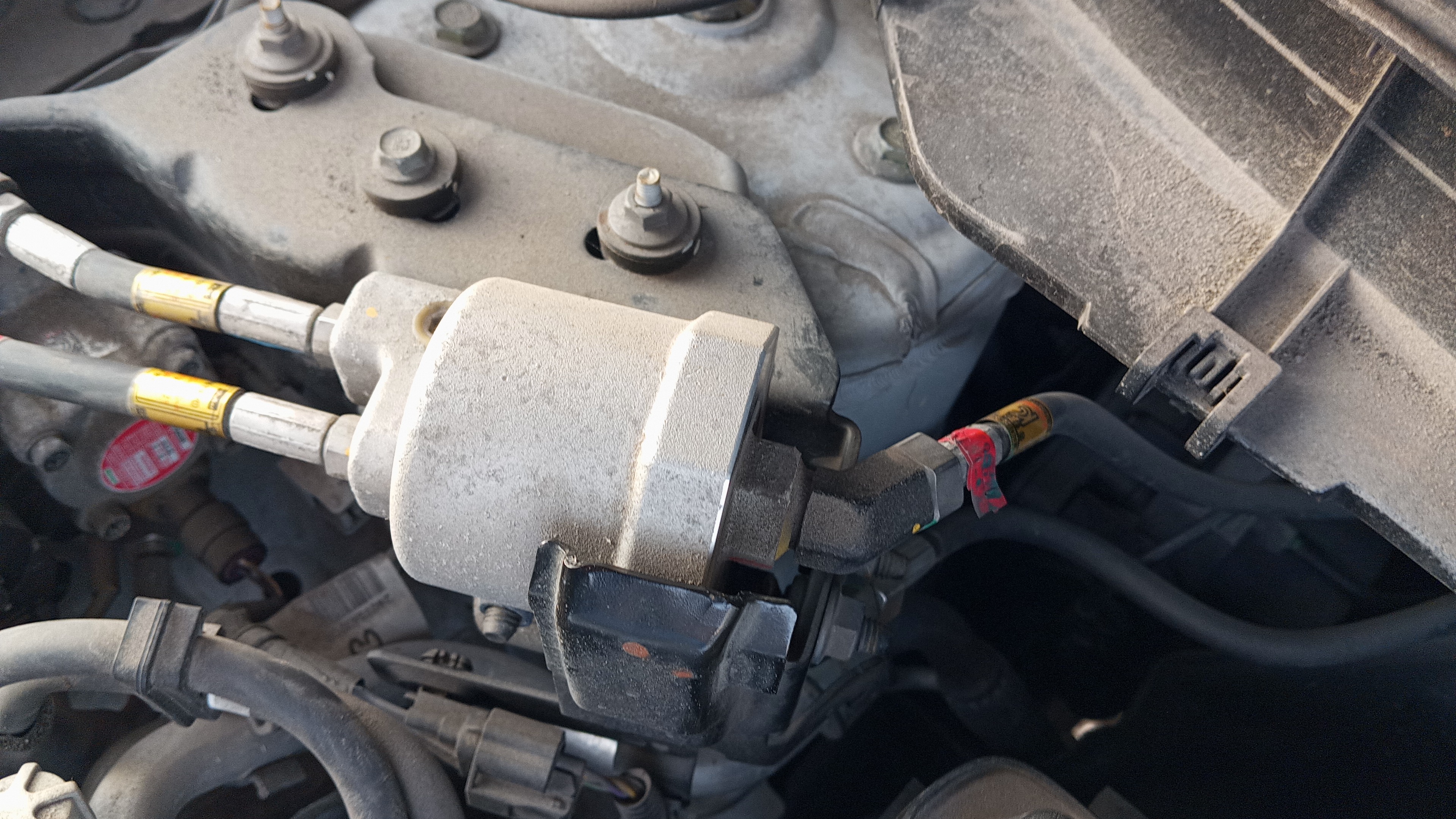

На фото датчик под красным стикером,
