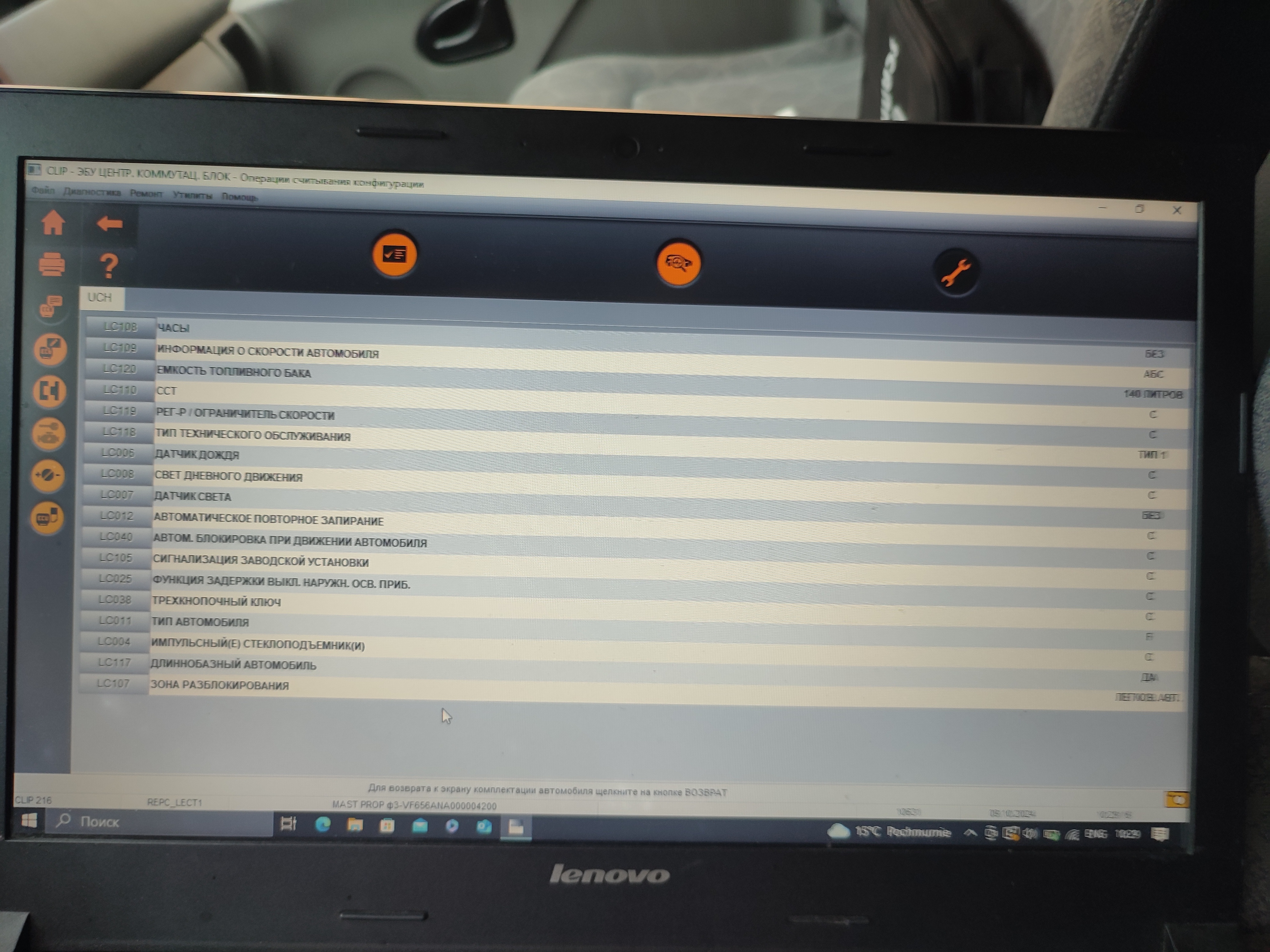

Есть проблемка, Renault Maskott 3.0 dxi , EDC16C41 , прошил на ЕГР офф. Был отключён ограничитель скорости на 90 км.ч и машина ехала "на все бабки" . После прошивки, ограничения опять появилось на те 90 км/ч , и никак больше не хочет ехать, как на 5, так и на 6 передаче.
Через CAN clip в ЭБУ не доступен пункт изменений параметров конфигурации, но видно напротив пункта ограничения скорости стоит "БЕЗ" .

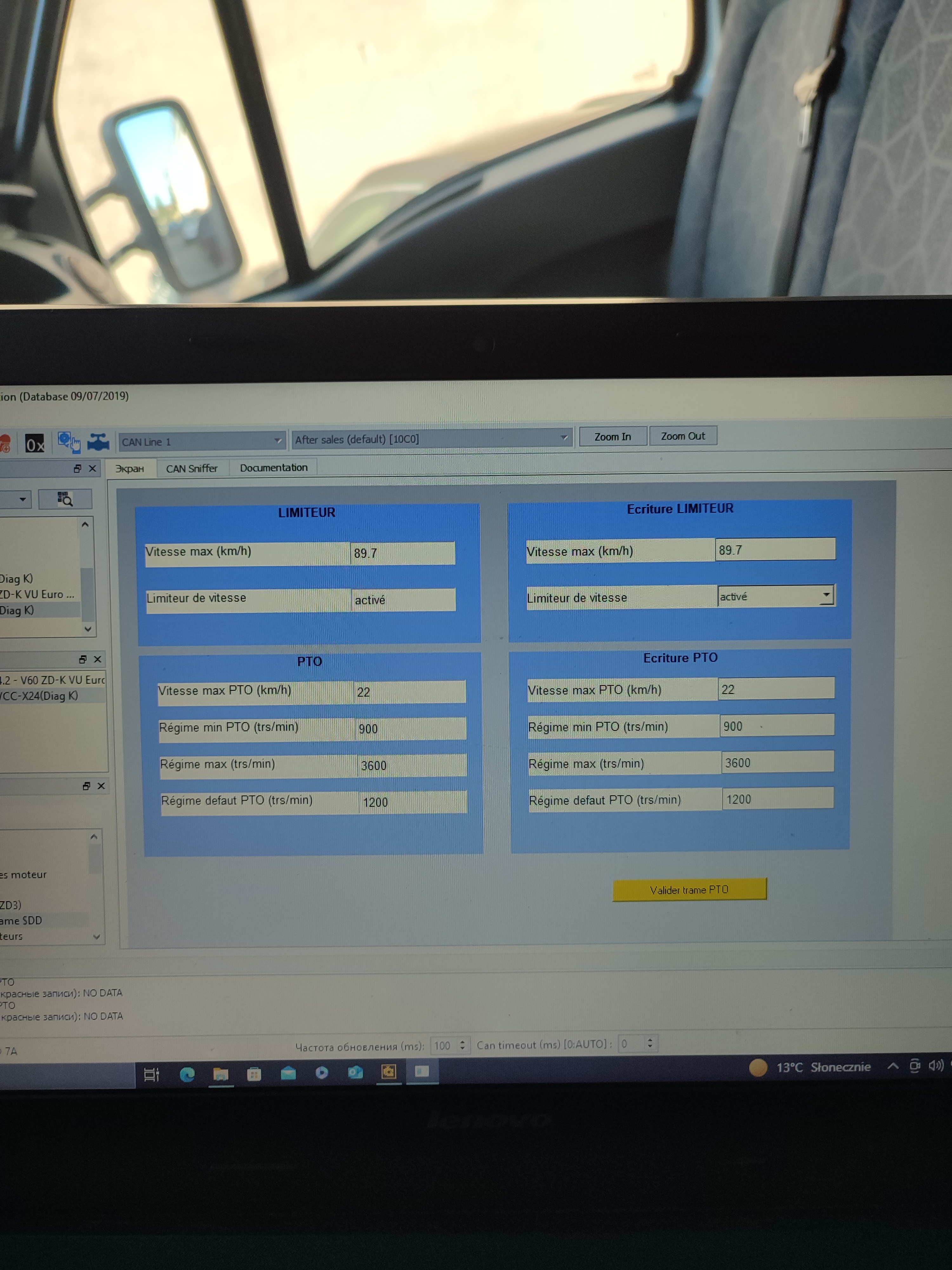

Подключил DDT4all , захожу в этот авто, EDC16C41, и вижу ограничение RPM, и ограничение скорости 89,7 км/ч. Меняю этот параметр, и получаю " ответ ELM : ? "
Забыл сказать, что никто из калибровщиков не может программно отключить в прошивке. Кто говорит что нет данного параметра, кто говорит что отключил, а в итоге всё равно срабатывает ограничение.
Прикрепляю фото с CAN clip и DDT4all . В bcm нашёл пункт , где ограничитель скорости "С", но нельзя его поменять
