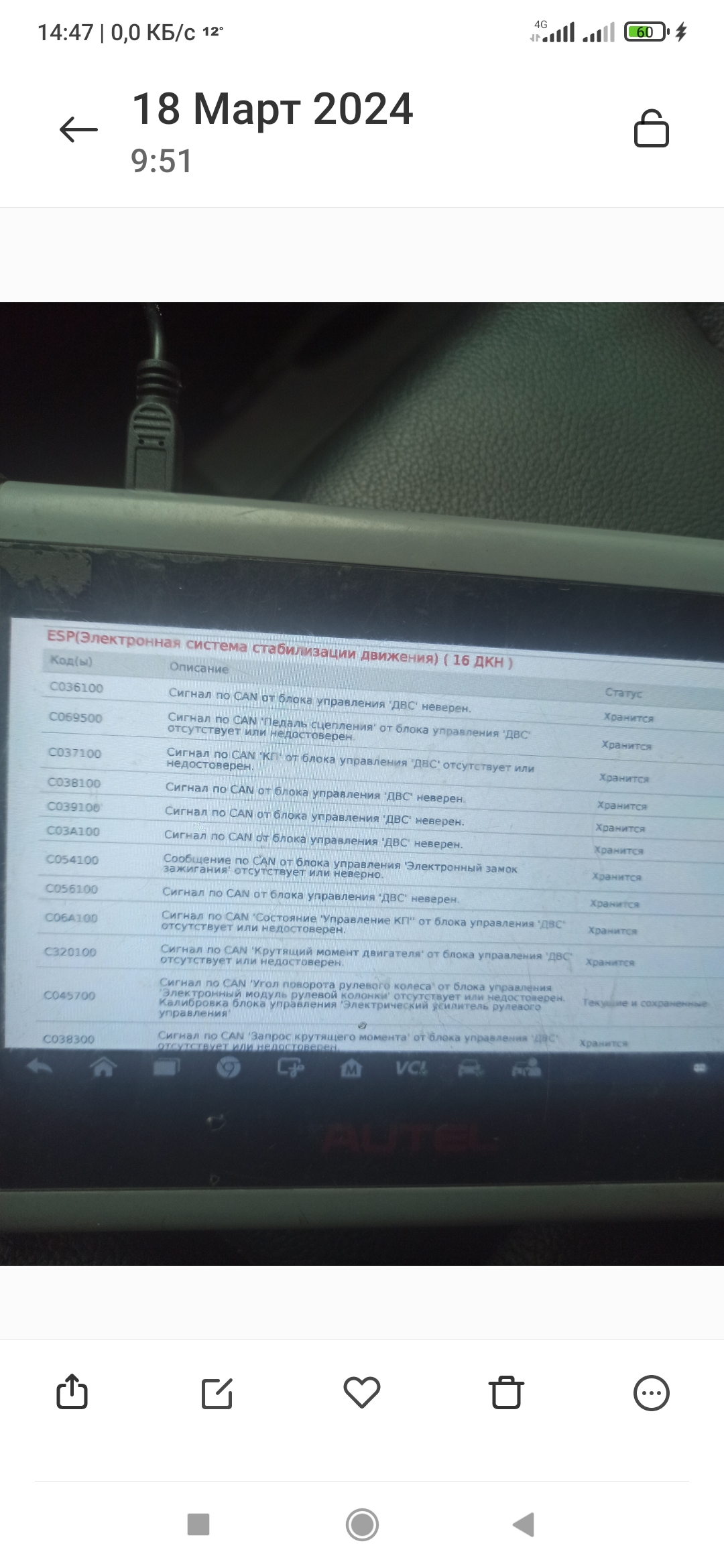

Есть задание- удалить экологию с тюненой ранее прошивки на Vito w447, 2.2cdi, om651.950, edc17c66. Удалить нужно сажевый фильтр, ЕГР, адблю, лямбду, но что очень важно- сохранить тюнинг. На тюнинге авто проехало 80-90тыс км. Задание видимо, непростое, так как уже были три попытки у калибровщиков, экологию удаляли- авто сначала едет без ошибок, но через некоторое время авто падает в аварию (резко падает мощность, на газ не реагирует, иногда может заглохнуть), в моторном блоке ошибок не было, а появлялись в блоке ABS/ESP. Заливал сток с удаленной экологией - в аварию НЕ падал. Значит, проблема скорее всего в совмещении тюнинга и удаления экологии (тюнинг сильный, заявлен был как с 135лс до 190лс). Нужен человек, который гарантировано знает эти нюансы с мерседесами, там однозначно что-то есть... Скрин с ошибками прилагаю. Оплата с Украины только
