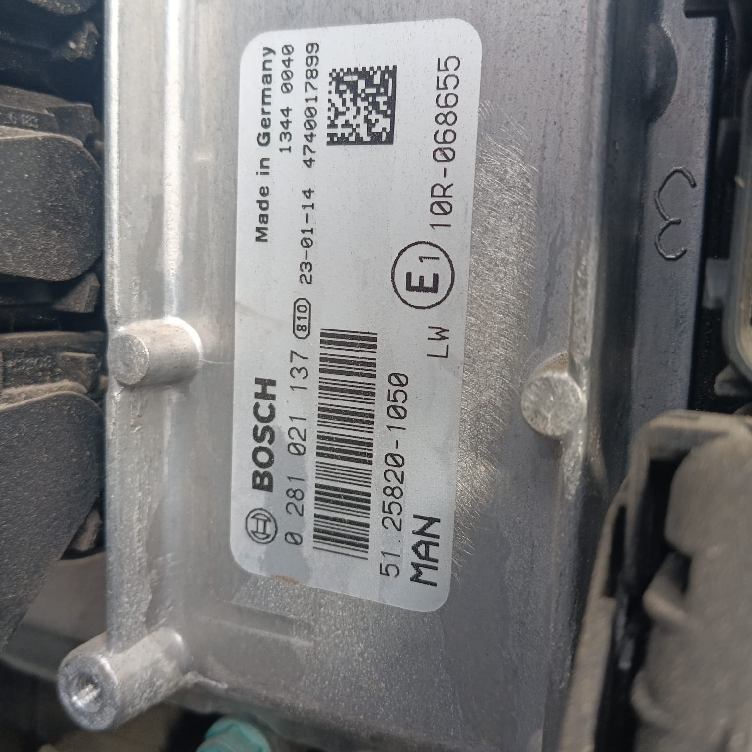

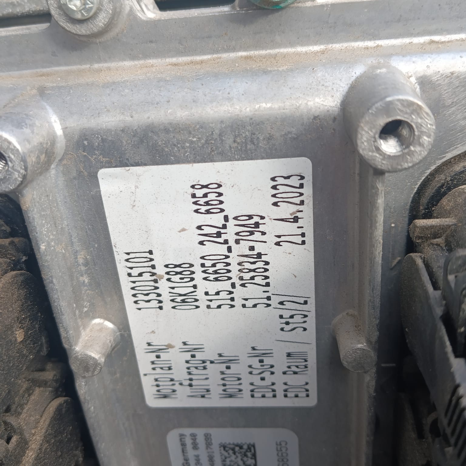

Чип Тюнинг МАН 2023 год ЭБУ bosh Отключение мочевины

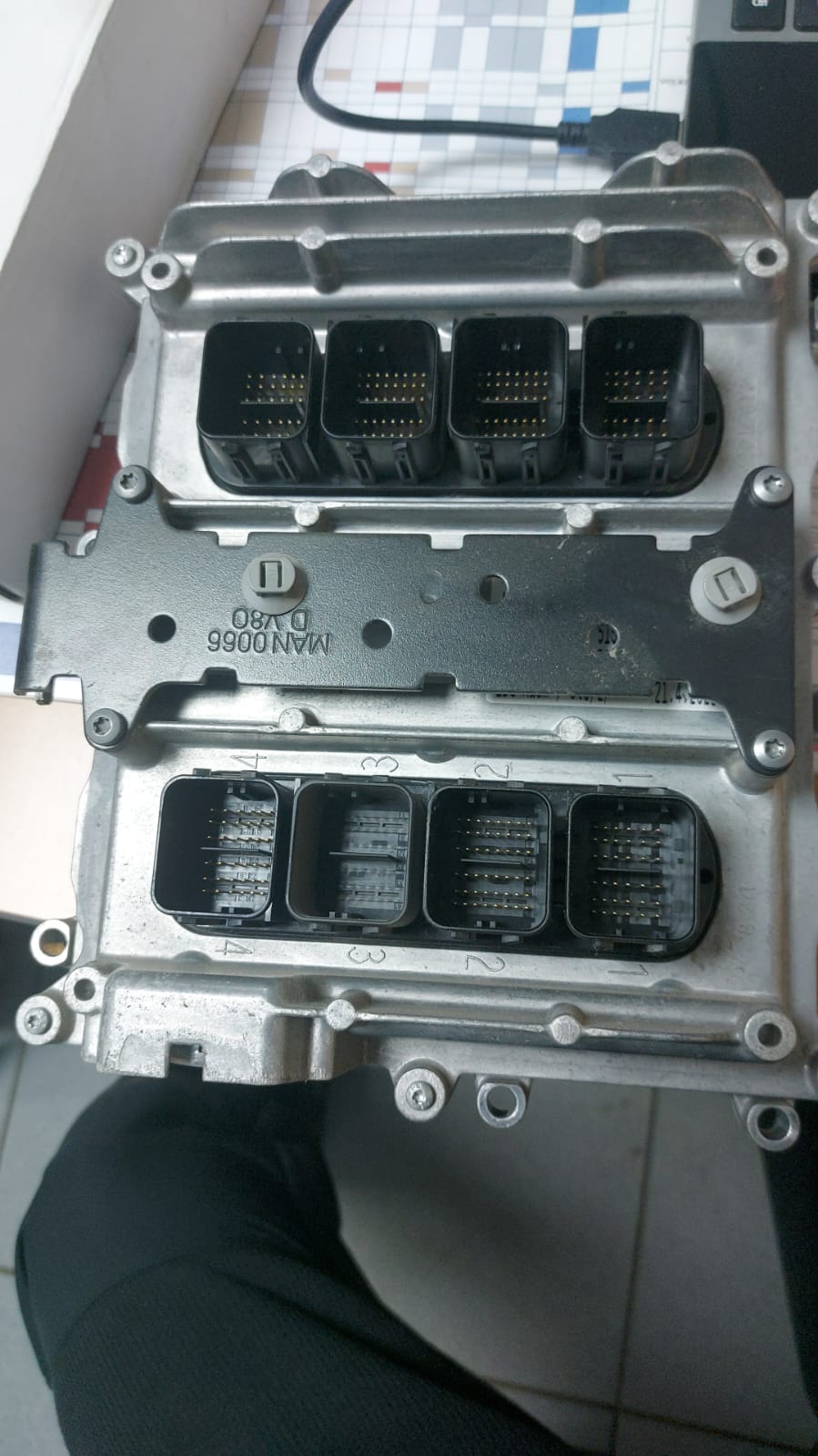

Эмуляторы на MD1 кстати бывают, в Воронеже делают и ставят. Но иногда вылетают ошибки, надо кнопкой регенерации запускать режим стирания ошибок. В общем решение конечно, но такое себе.
Это не эмули, а сбросник ошибок, которые по ноксовому кану срут посылкой сброса ошибок
Согласен ошибки он трет, решение такое себе, но кое что он имитирует все таки, по программе диагностики mancats так все красиво вообще - уровень мочи есть, качество 32,5%, режим дозирования.
Installation_Guide_Limpoff_MAN_MD1_ru.pdf
Решений по закрытым не так много - либо разлочивать через уважаемого RaceTun (увы это тоже не быстро и не бюджетно) и править в нем софт, либо ставить вместо закрытого открытый блок с отвязанным от экологии софтом и привязывать его к авто (тоже не бюджетно), либо отрубать в блоке ограничения (Creepmode и др - тоже не без минусов решение), либо эмуль-стиратель. Хорошего решения тут нет
