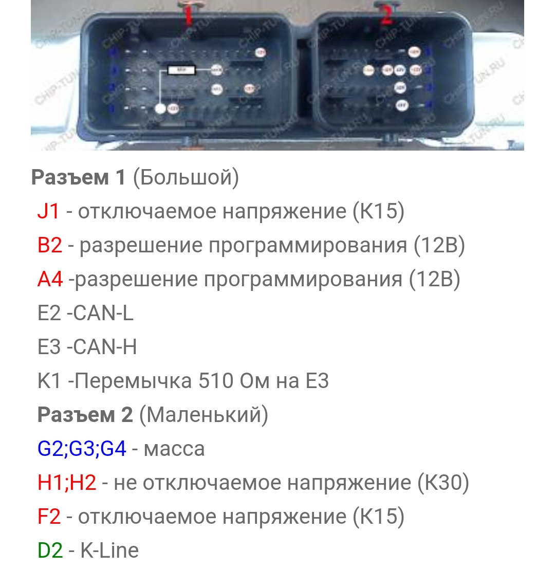

Вечер добрый всем М74CAN купил модуль.комбик.иденты отдает читать не читает. тема старая но проблема есть и не могу решить.
да и резистор и шнур спаял другой .думал дело в шнуре в китайскомюъ. ---------no
Обиделся на кабель.
Сделал новый, как на схеме. Не чего не получилось.
Не знаю что советовать. Могу сказать, что у меня комбик и все м74 прошились без проблем. До сих пор думаю, вы где то ошиблись в кабеле.
Обратитесь к Сапелину посредством электронной почты. В вашем случае самое верное решение.

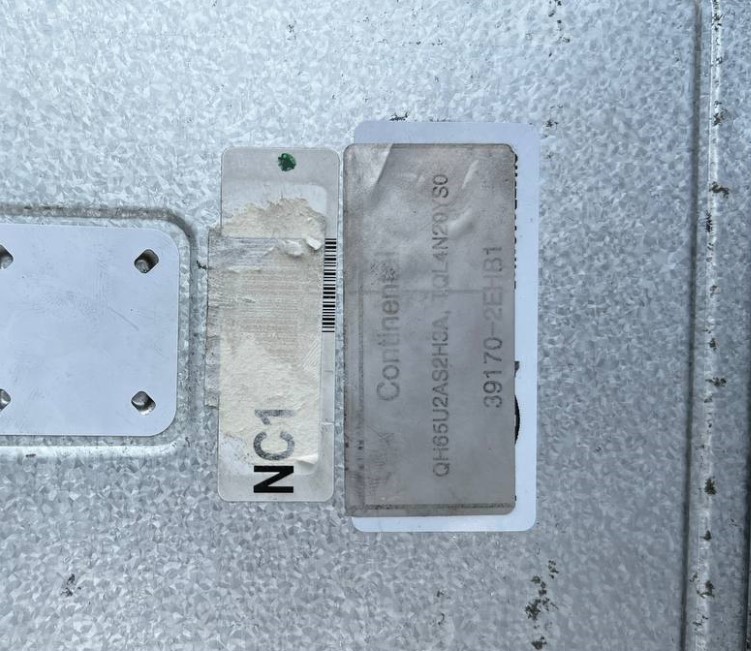

Нормально комбик с М74 пашет. Что с СМ-2, что с Dialink. J2534 меняйте, схему проверяйте. Какой блок тоже не озвучили. Полный номер блока дайте.
