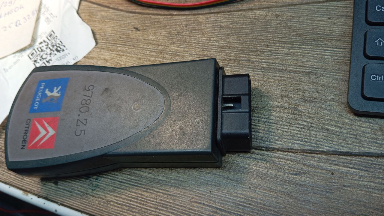

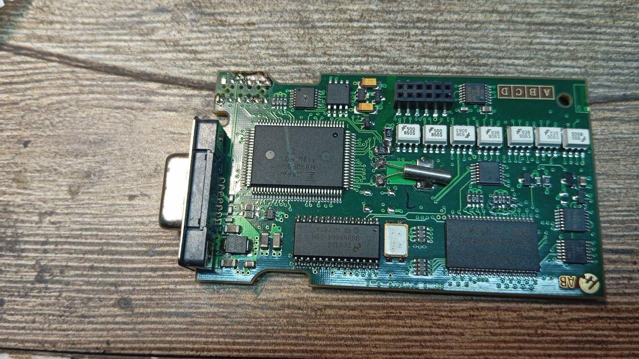

Купил я как-то лексию это было в году 10 может 13ом. Пользовал в основном pp2000. гдето в тех годах вышел diagbox ну и конечно мне срочно нужно было его установить. установил и шнурок обновил. по кану связи больше не было (либо не было кана не знаю не помню). Кинул я его в ящик до лучших времен. Время пришло нужно в Пежо 3008 2020года сажу убрать! Подумал -Не китайцем жеш диагнозу делать. достал я шнур и понеслось.... OBD шнурок (точнее круглый разьем окислился) я его нах отрезал. начал изучать тему diagbox и lexsia, оёй я так много пропустил! в нете нашел инфу о прошивке и проверке реле, (прошил проверил). поставил 9 диагбокс он в его залил свою прошивку (снес реферанс). Теперь вопрос как сделать чтоб реферанс не сносило 9 боксом. Ставлю 8ой посмотю как он поведет, жаль толу от его нет бо 2020 года он авто не увидит.
