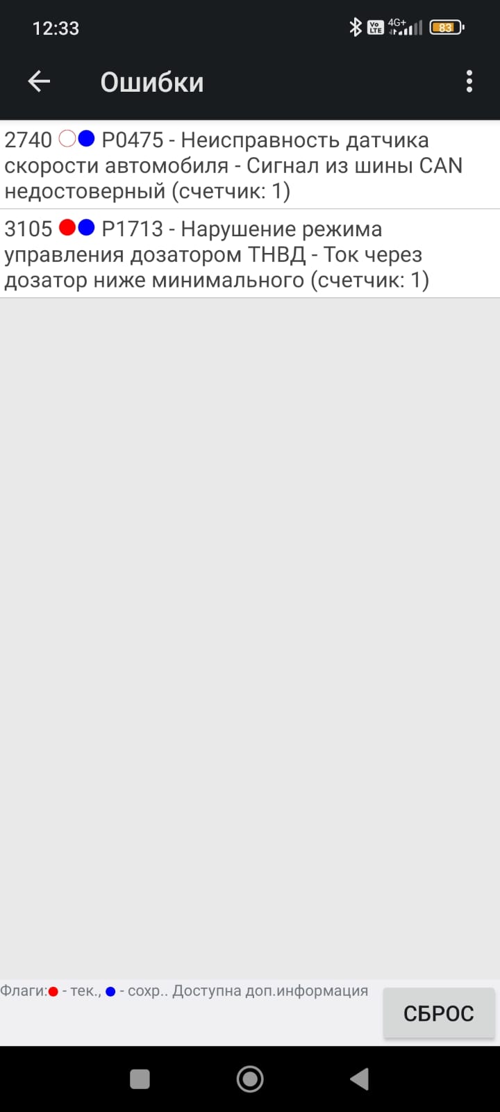

Добрый день, нужно затереть ошибки связанные с дозатором! Проверили все форсы, всю топливку, на высоких оборотах и при нагрузке выходит ошибка р1713 и машина уходит в аварийный режим! Если затереть ошибку она будет уходить в аварию или нет?

Чудес не бывает, где то сидит либо утечка, либо подсос, данные какие? На холостых, под нагрузкой, на ходу?
А потом, помогите, ошибок нет, а машина не едет. Подкинь другие форсунки.
Если ток на дозаторе ниже нормы-обоссались форсы или лимитер. Смотри график давления и тока в момент чека и увидишь просадки под нагрузкой.
