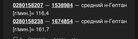

Техническое задание: Требуется поправить производительность форсунок в прошивке после замены на более производительные,едет лучше но коррекция долгосрочная (на заводских долгосрочная коррекция была 0%) сейчас отрицательная 35%
это родные
0280158207
эти сейчас установлены
0280158238

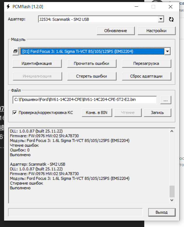

Идентификаторы из программы загрузчика. Firmware: FW:0976 HW:02 SN:A78730
Модуль: Ford Focus 3: 1.6L Sigma Ti-VCT 85/105/125PS (EMS2204)
Идентификация
VIN номер:
Версия ПО: BV61-14C204-CPE
Серийный номер: 225745277
Каталожный номер: BV61-12A650-CPC
Аппаратный номер: AV61-12B684-CA
Файл калибровки: BV61-14C204-CPE
BV61-14C204-CPE.bin
