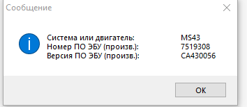

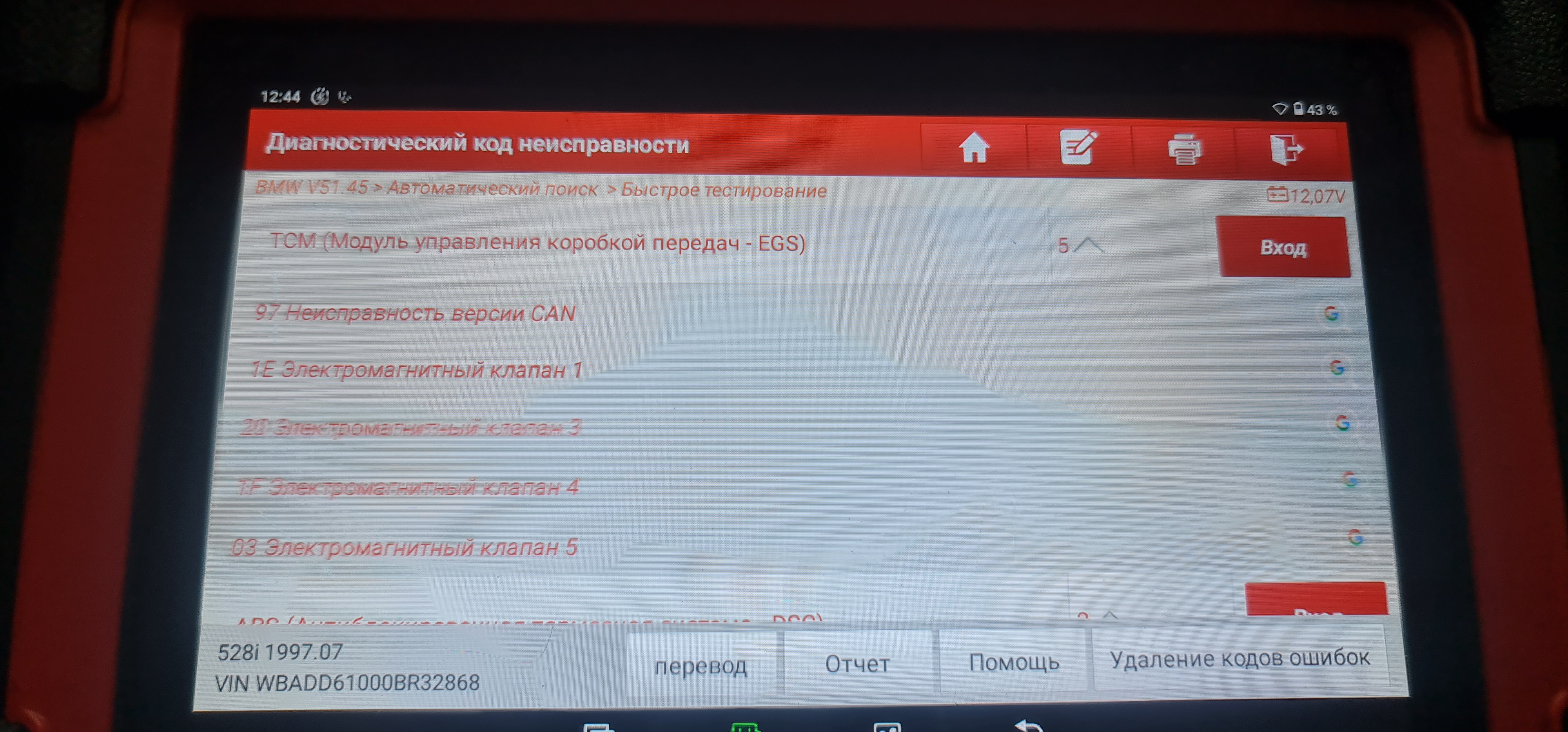

Клиент привез это чудо после свапа с жалобой что коробка всегда на 4 скорости..
на АКПП все и везде приходит где нужно (АКПП 5HP18 на эбу GS8.32)
АКПП по диагностике на связь не выходит.
Мое предположение - прошивка двс может влиять на то, что акпп в аварийном...
Прошу совета и прошу поделить стоковой прошивкой м54 или же продать ее.
