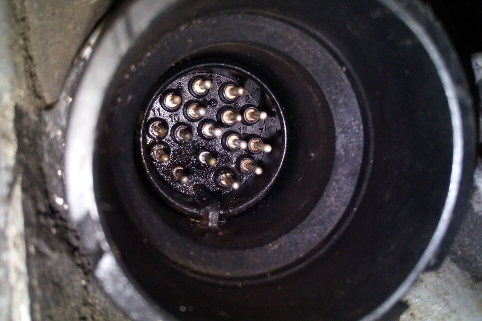

Всем доброго времени суток, 4 месяц стоит машина, не знаю куда податься и у кого спросить совета, машина встала не едет … Приехали на сто, сняли коробку, увидели что прогорел шлеф ( фото прикреплю ) купили новый штекер, запаяли и поставили всё обратно, машина вообще перестала заводиться ( до этого заводилась но не ехала ) теперь вопрос знатокам по вагам, если у кого- то распиновка, куда и как нужно паять. За ценую информацию-заплчасу

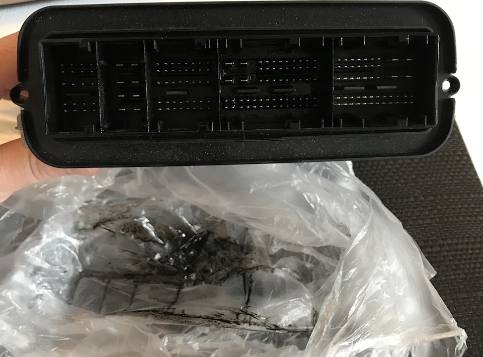

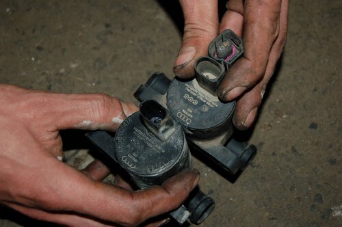

этот разъем выгорает не просто так , обычно из за антифриза который попадает туда из клапана охлаждения по проводке . завтра сделаю фото выложу .
Большинству блоков помогает замена клапана с разъeмом плюс разъeма на эбу кпп.

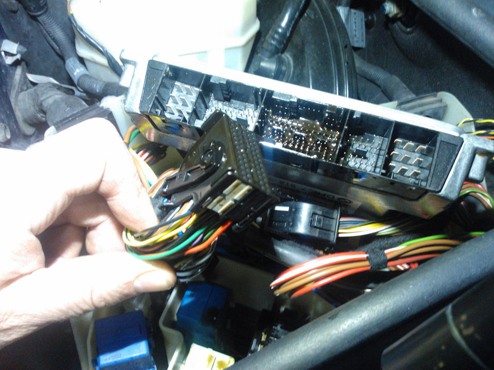

Да если Вы этого никогда не видели в это не поверить . Я даже специально резал провода идущие на этот клапан и делал скрутку что бы антифриз по скрутке капал на улицу, а не шел в разъём . И да есть похожая проблема на БМВ когда по проводам масло из клапана управления ваносом доходит до ЭБУ , снимаешь разъём , а там лужа масла.
