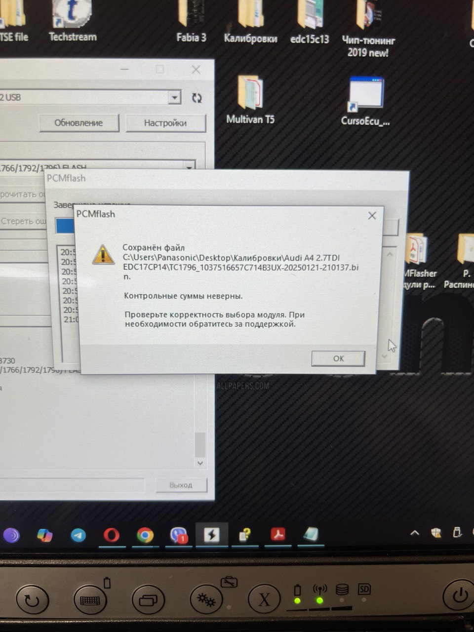

Авто Ауди А4 2.7TDI 2010 год приехала на комплексный ремонт. Подключился PCM сделал идентификацию на авто выявилось что было перепрограмирование, потом с блока 71 модулем считал EEPROM и FLASH, в конце считывания выскочила ошибка по КС
фото и файл с идентификацие прикреплю.

подскажите где именно идентификаторы указаны?
а вот например если я блок на столе читаю 71 модулем, то идентификаторов нет?
Адаптер: Scanmatik - SM2 USB
DLL: 1.0.0.87 (built 25.11.22)
Firmware: FW:0976 HW:02 SN:A78730
Модуль: Bosch: MEDC17 (TC1762/1766/1792/1796) FLASH
Идентификация
Вход в режим программирования
Получение доступа
Передача загрузчика
Проверка
Серийный номер: 41048583-12A0063A-83060010-2400E000
Аппаратный номер: 00001820-00008A02 0031C002-00000000
Тип ЭБУ: TC1796 rev. 2
Protection 1: EEPROM RW W0 [00000-1FFFFF] OTP [10000-17FFF]
Ext Flash: S29CD016 (2MB)
Выполнено
Большое спасибо! А как же авто до этого работало с такой прошивкой?
