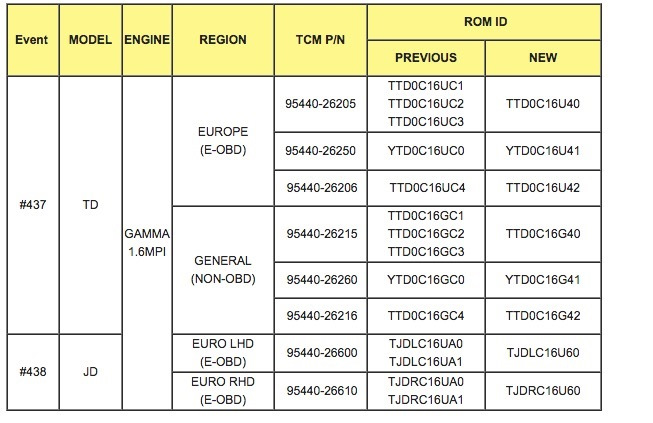

Посему вопрос : этим файлом можно шить?
TJDLC16U60.BIN

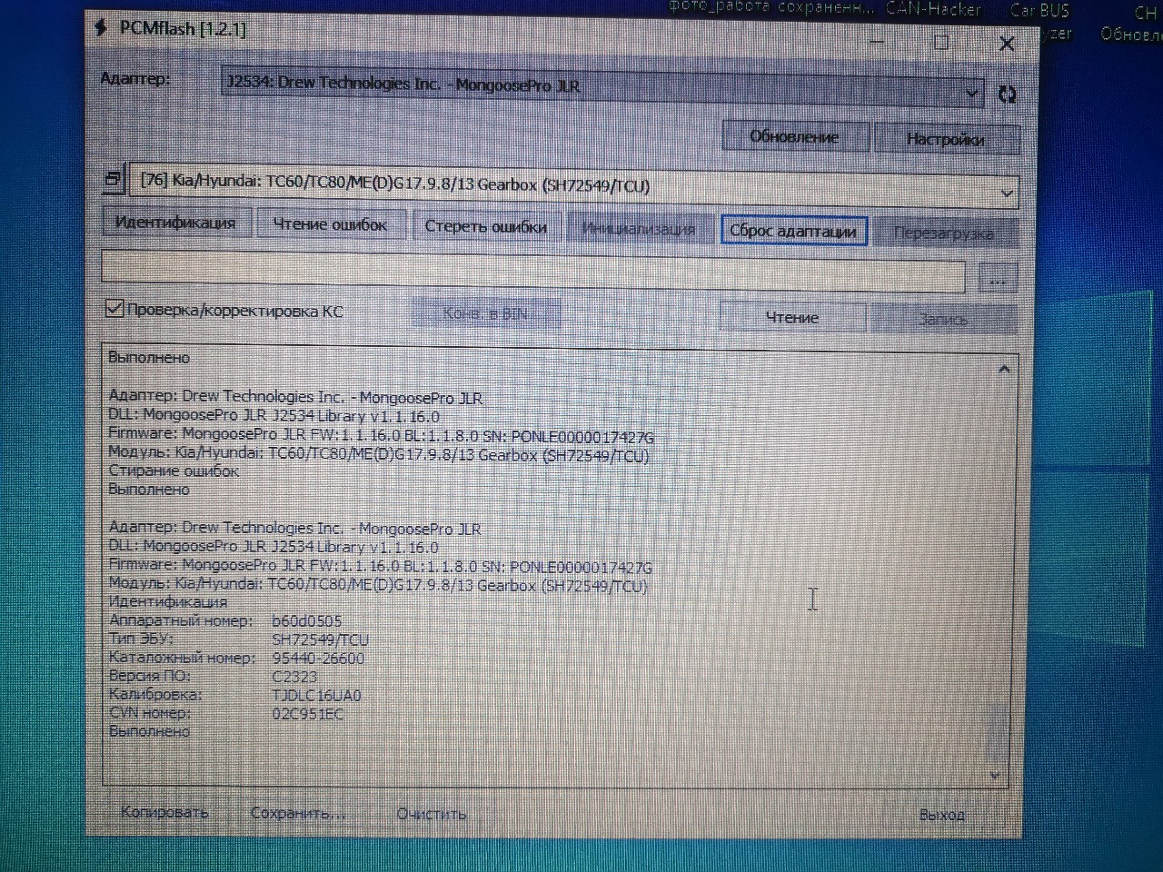

так считай свою прошивку и сравни оба файла, в чем проблема? имея исходник, сток в случае чего сможешь вернуть всегда.
Для начала бы погуглили обнова эта вашей версии или абсолютно под другую коробку,а если по юмору-то не очкуй,я так три раза свою карбовую девятку прошивал
парни, дело в том, что считанный стоковый файл имеет маленький размер, скорее всего это просто калибровка.
А тот файл, что в теме - большой размер (кстати качал его остюда), это скорее всего и софт и калибровки все вместе, так что-ли получается.
Кто знает, скажите....
