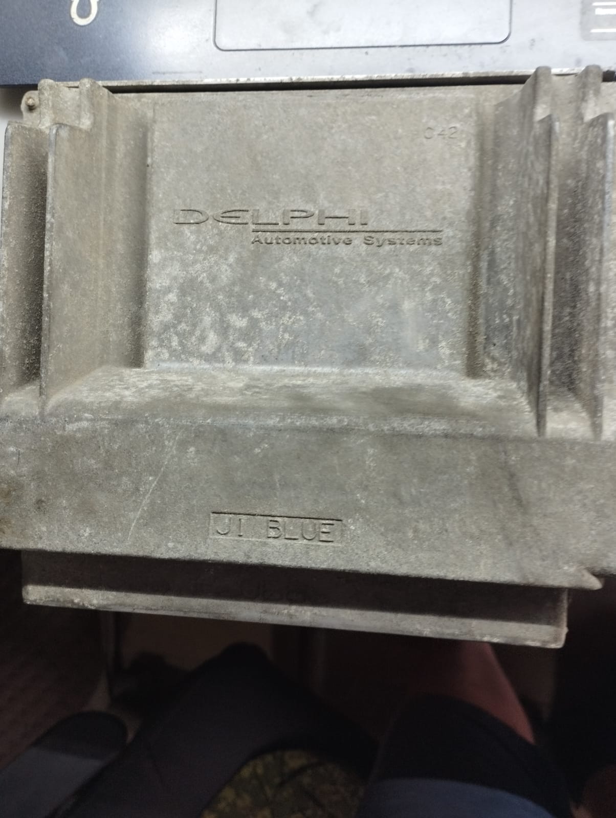

Здравствуйте, принесли блок с шевроле експресс, двигатель5.6. Гугл говорит это pcm p59.
Машина не заводится, ошибки по иммобилайзеру.

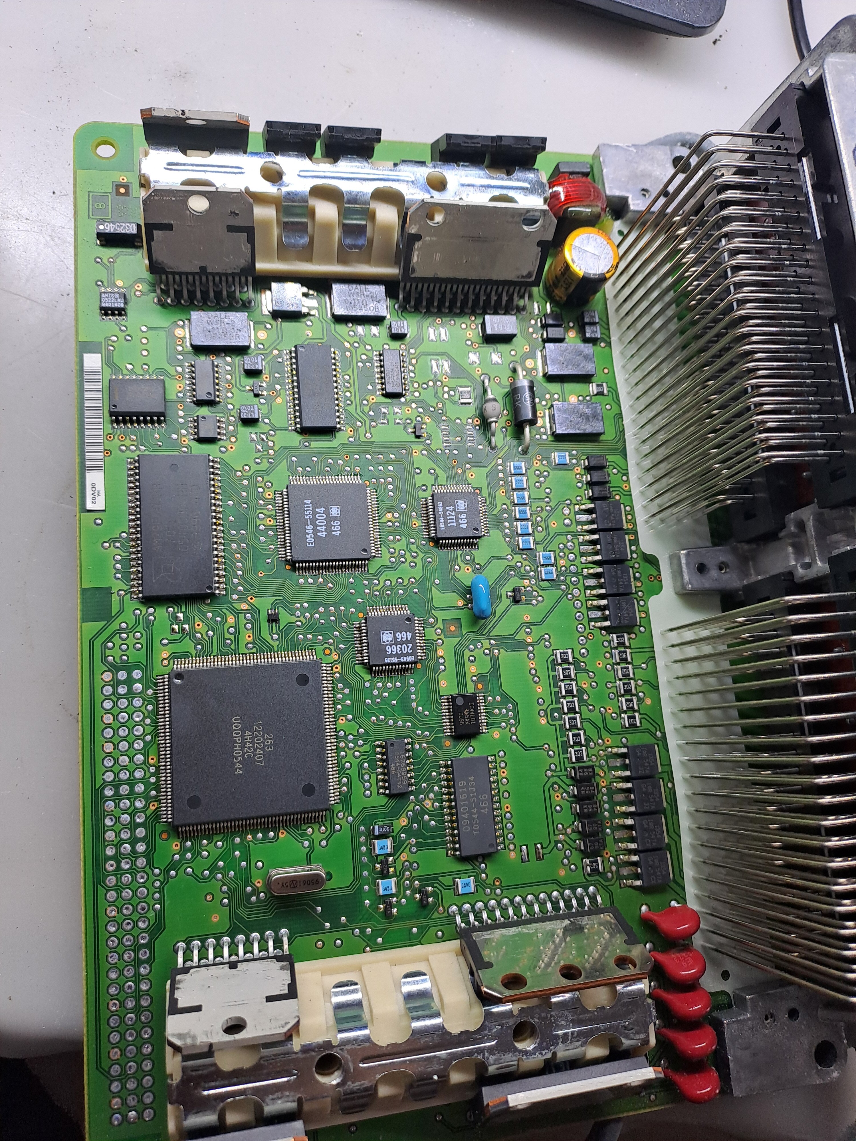

Вскрыл блок, епромм память не нашёл. Только флешка am29f800bb.
Вопрос как его привязать к машине? Или Есть ли возможность отключить иммобилайзер? (Система vats стоит). На зарубежных сайтах очень мало информации. На наших по этому блоку вообще ничего нет.

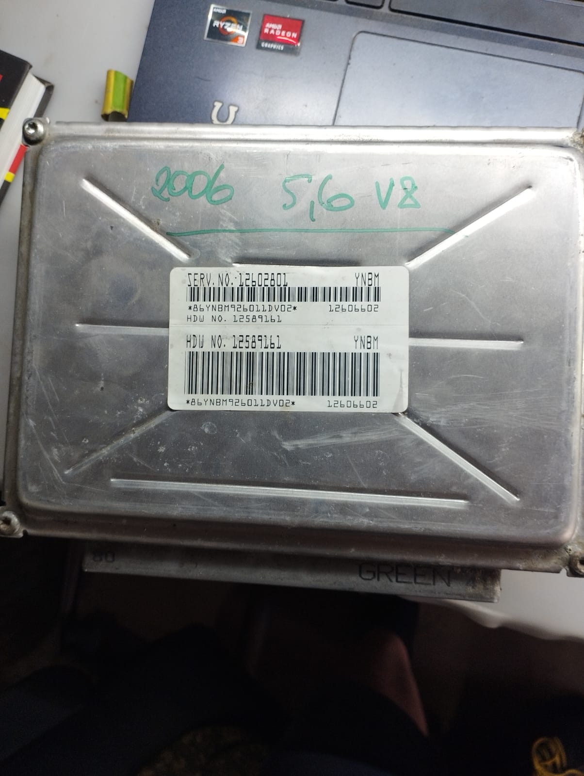

Цифры с шильдика
Hdw 12589161
Serv 12602801
86ynbm926011dv02

Ищите, качайте : " pcm hammer " , " tiny tuner ", " universal patcher " , tuner pro" . Всё в открытом доступе, бесплатные программы, почитайте про них. Там можно такие чудеса творить с этими блоками, полным чайником- это класс. Есть экспеременальная версия " pcm hammer " для v6 даже p04 берет. Ну и tl866, я так понимаю, с помощью выпайки флаш и клонирования , или изменений в " universal patcher " , я думаю тоже пройдёт. Главное там удалить эту "VATS" вообще.
