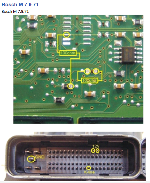

jay New member 25 Июл 2023 #1 Необходимо сделать клон. Подскажите распиновку для прошивки в bsl и рсположение бутпина. Нашел только такое подключение, но сомневаюсь, правильное или нет: 7971.PNG
J jeanette -13733 New member 28 Июл 2023 #4 Если резистор перепаивали, то после программирования вернуть на место. На ВАЗ_овских 7.9.7+ можно не возвращать.
