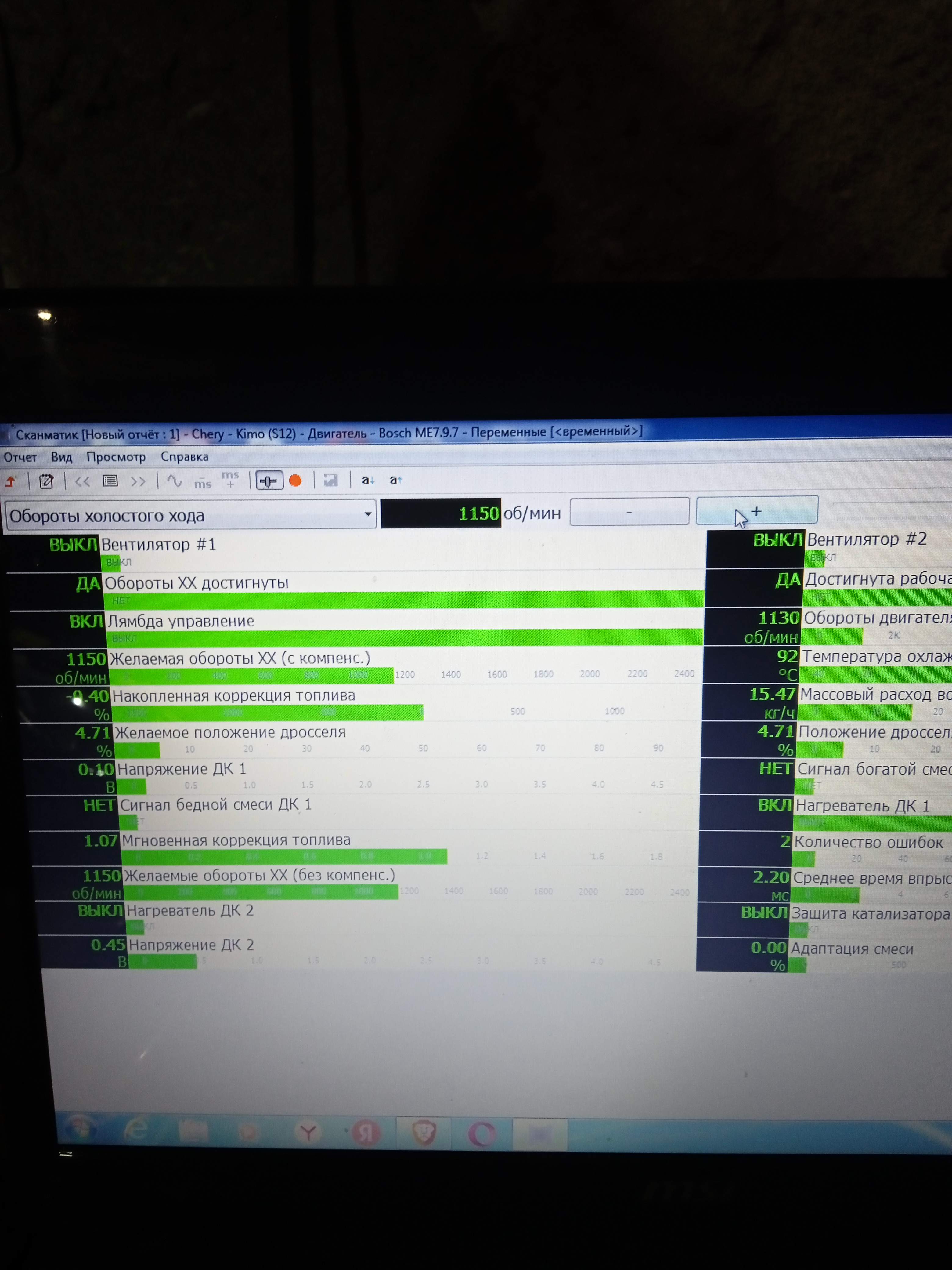

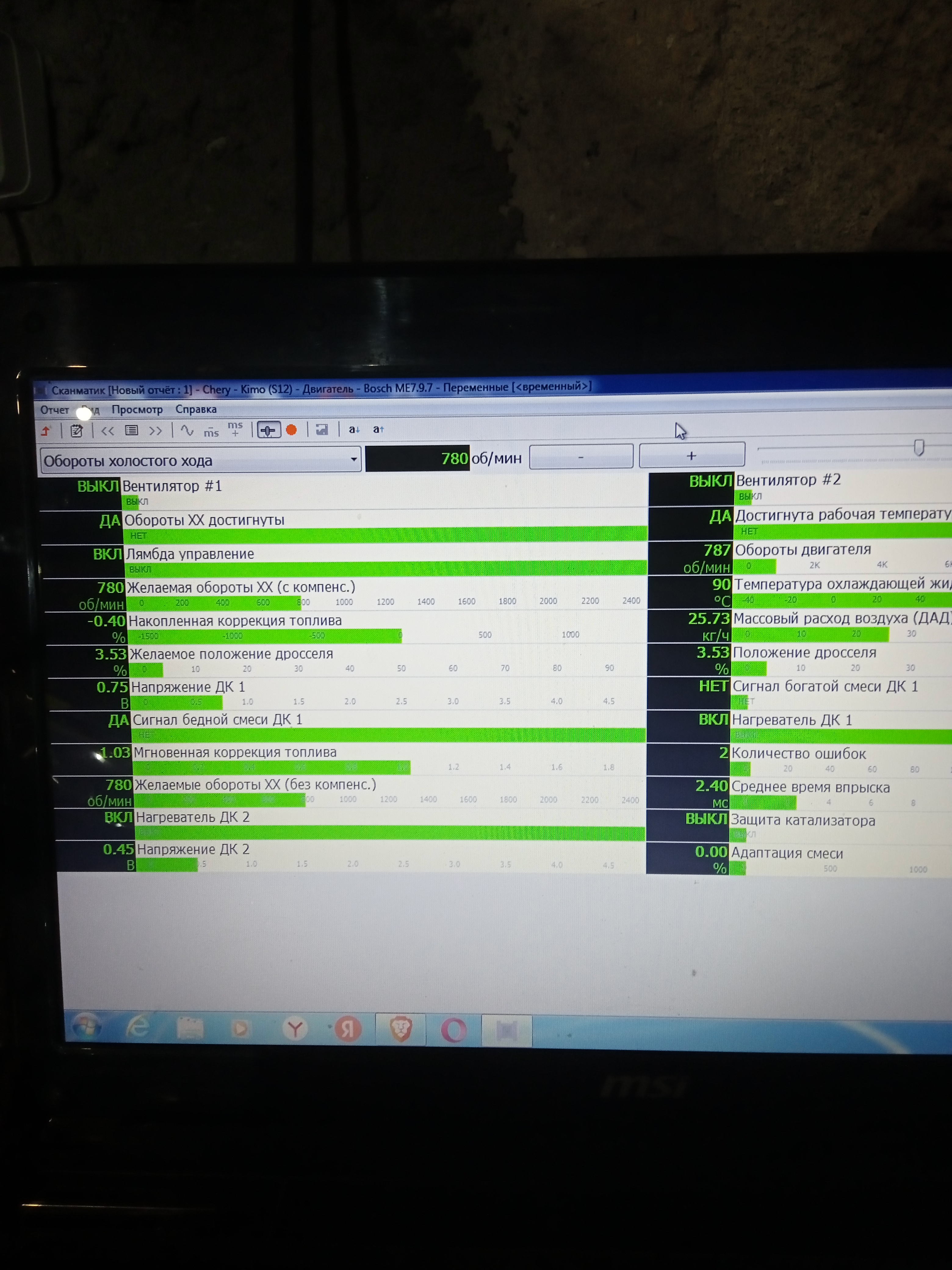

Поставил другой ДК, без изменений, пока не поменял фишку кто то до меня подключил 1дк к фишке 2 ДК, показания появились фото прилагаю, но обратите внимание на показания при разных оборотах, фото1 ХХ фото2 1150об. Закралось сомнение что имеется дырочка в корпусе католика от сюда и проблема с ХХ и большим расходом воздуха, могу и ошибаться поправьте

Лучше выложите логи со сканматика, чем статичные скрины. По скринам склоняюсь к мысли, что проблема в регулировке или зависании клапанов.
