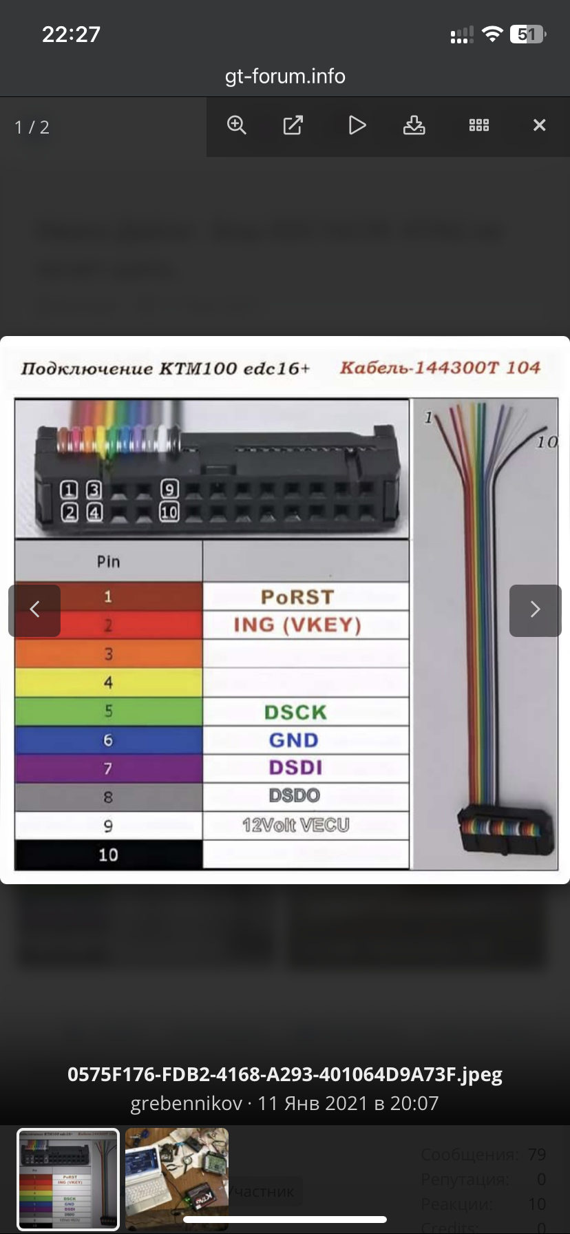

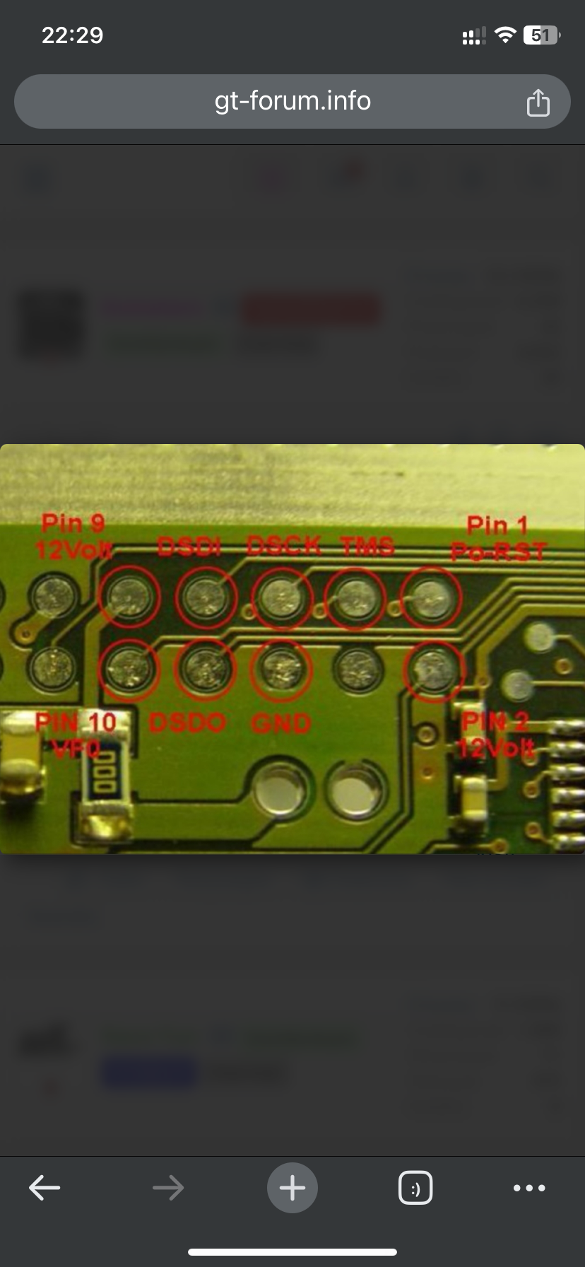

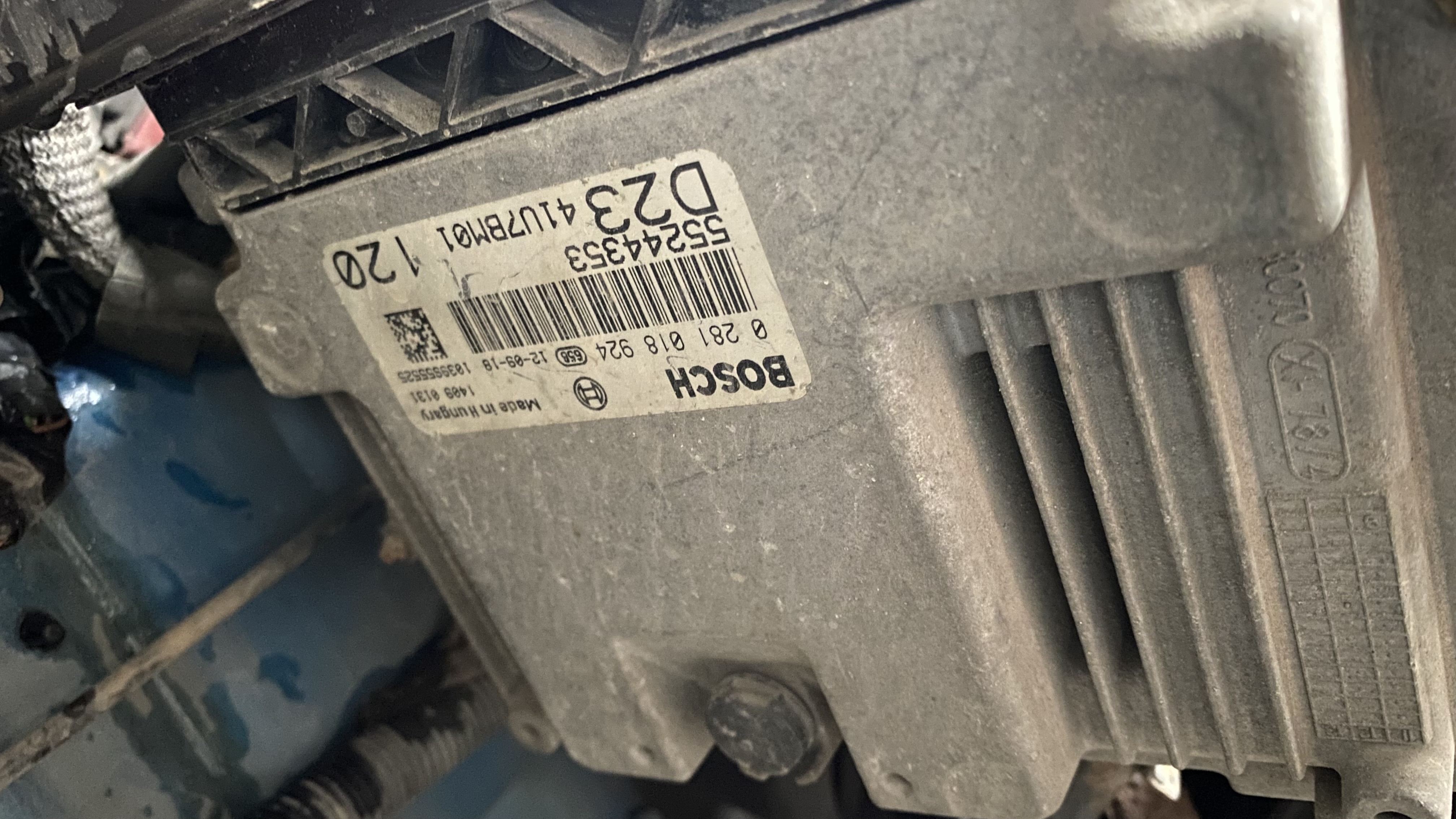

Здравствуйте. Есть фиат дукато. Надо отключить на нем иммо. Чем лучше считать прошивку? Блок bosch D23 41u7bm01.
Ноута с собой сейчас нет. Подскажите, там вроде подключение через бдм адаптер. У меня его нет. Есть паяльник и проводки, как там по пинам подключить?
Лендочным кабелем 20pin к БДМ площадке можно подключить. В справке там все есть.
