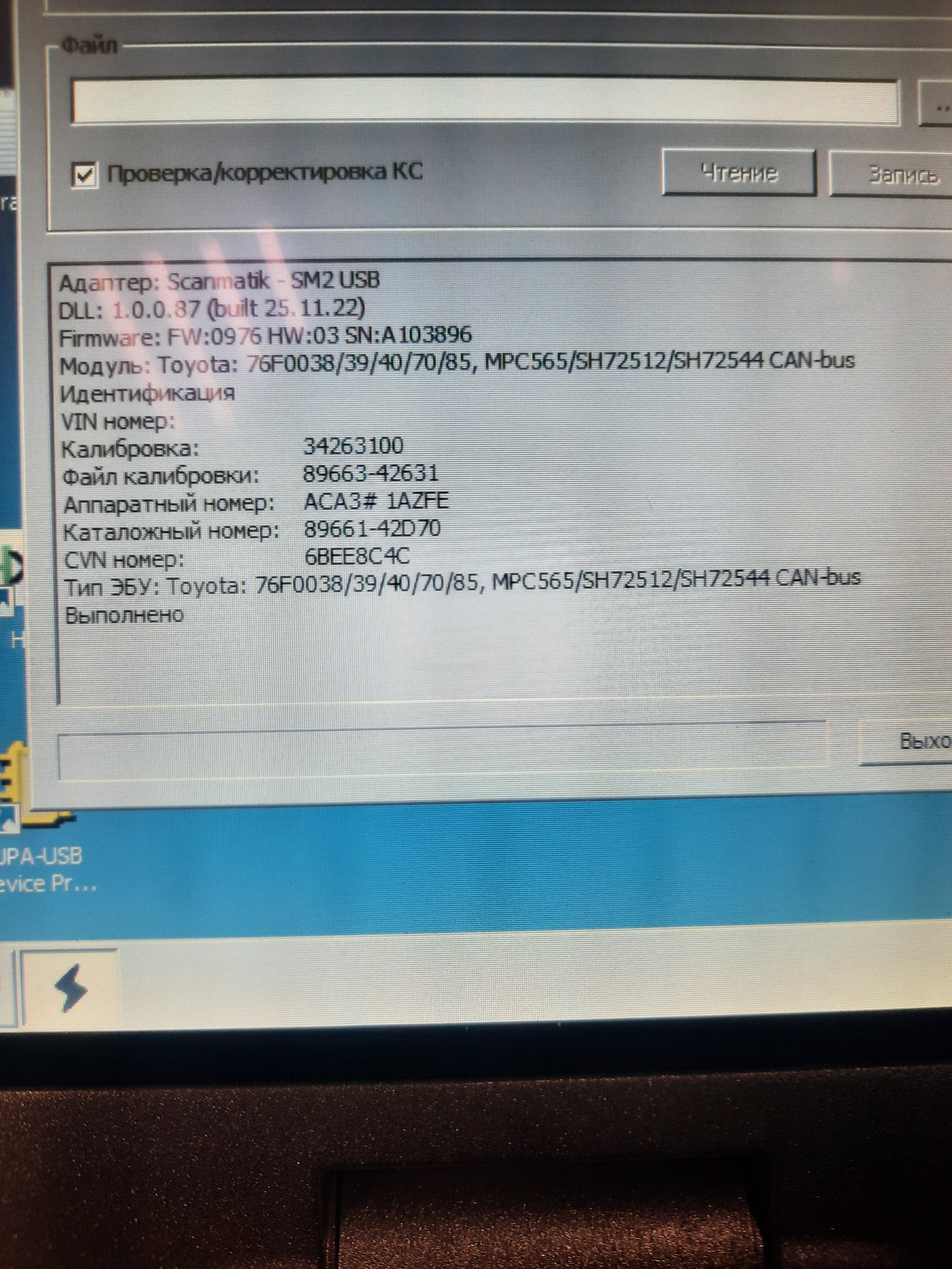

R renata New member 14 Ноя 2023 #1 Привет. Toyota rav4. 3 поколение. 1az-fe. 2.0l. Подскажите чем читать, писать? Слышал, что не читаетя. Имеется pcm и kess.
D donna -9942 New member 14 Ноя 2023 #4 кесс должен записать, но надо еще сток найти. при записи будет просить сток с посчитаной кс. без стока с кс, мод не запишется
R rachel -40021 New member 14 Ноя 2023 #6 Можно сделать E2_CSOK и выбрать файл второй раз и он не запишит
