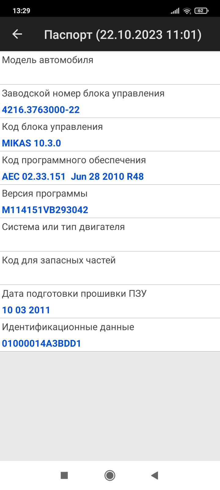

Привет, газель УМЗ 4216 убрали катализатор и хотят евро 2. Микас 10.3 М114151 VB293042 с такими калибровками ничего не нашёл. На гбо стоит отдельное эбу, может переделали. Не знаю отлом опенбокс возьмёт или нет и прошивка нужна от стока? Есть комбик, но модуль не открыт.
Да епромом я уже попал один раз, вроде с чиплоадером поднимал. Прошивка под евро 2 ?
Считывайте прошивку с блока отломом опенбокса (он их читает) и выкладывайте сюда, если до завтра никто бесплатно не сделает я Вам сделаю бесплатно если у меня программа откроет такой софт что у вас будет.
опенбокс ломаный делает его без проблем,главное не трогай епром,ляжет,вывести не проблема но не стоит
Привет, опенбокс оригинал использую, делает без проблем. Е2 тоже сделаю без проблем
