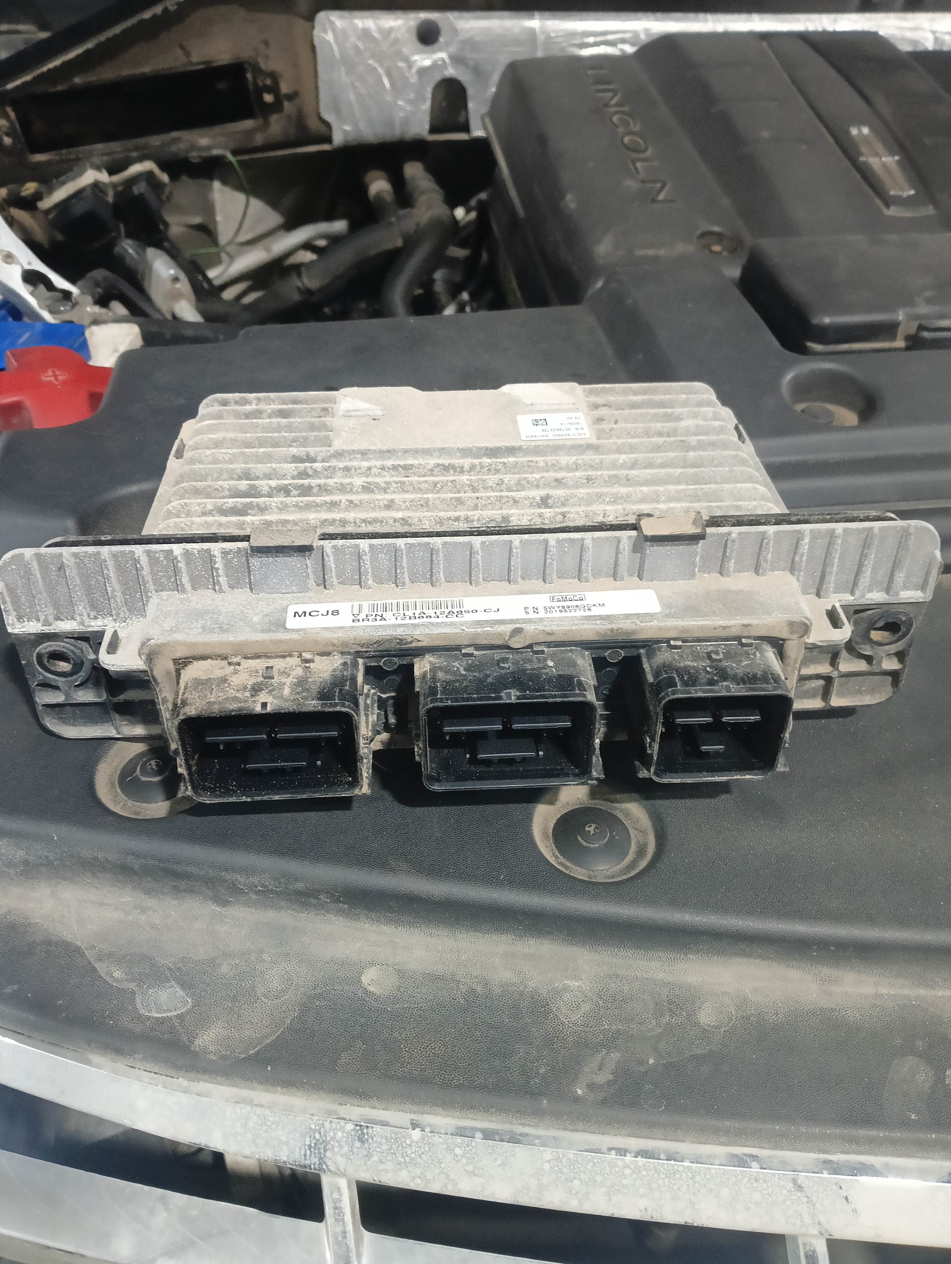

Чем прошить Линкольн Навигатор 2014 год
Откройте фото ЭБУ и блокнот.

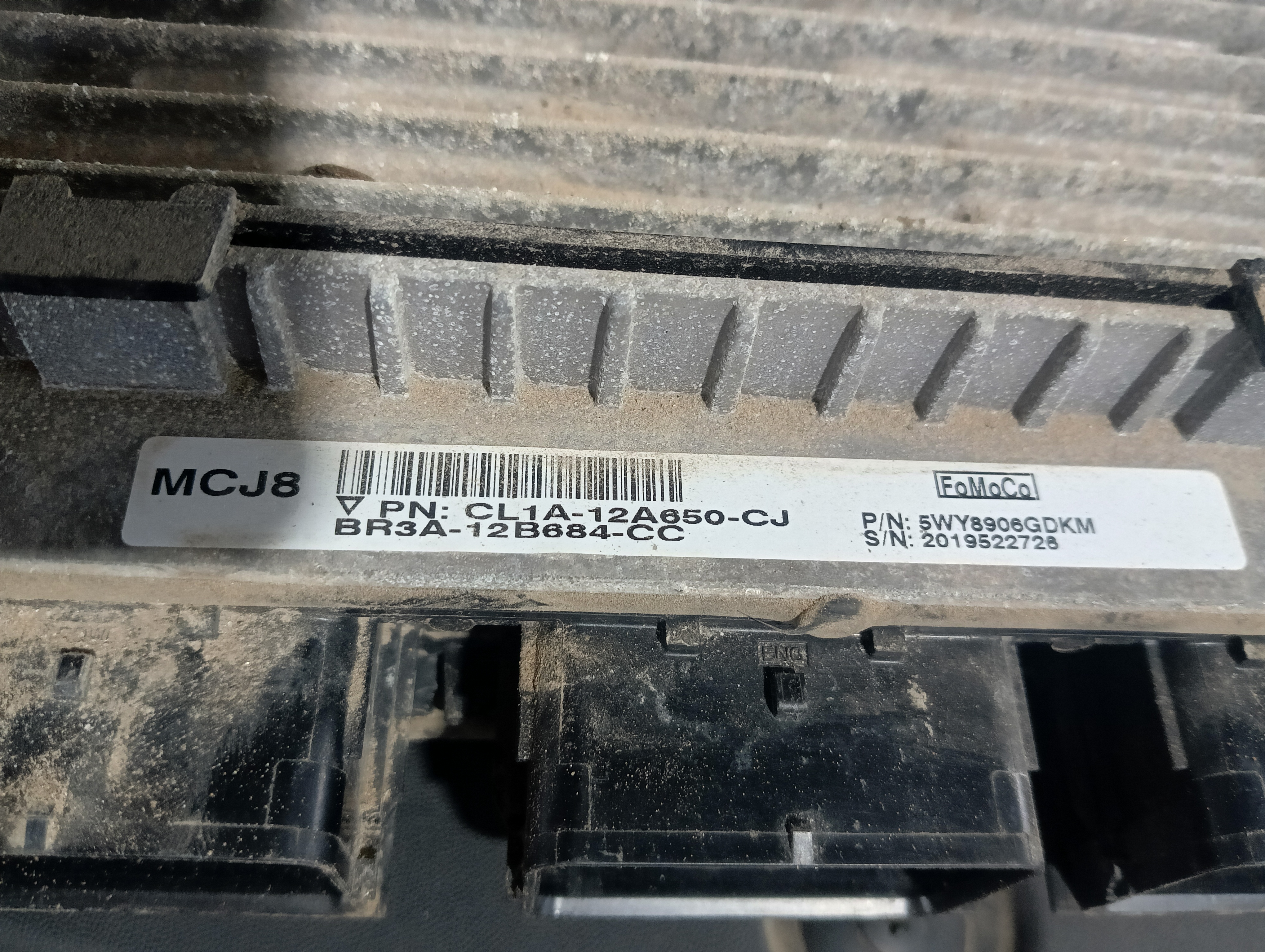

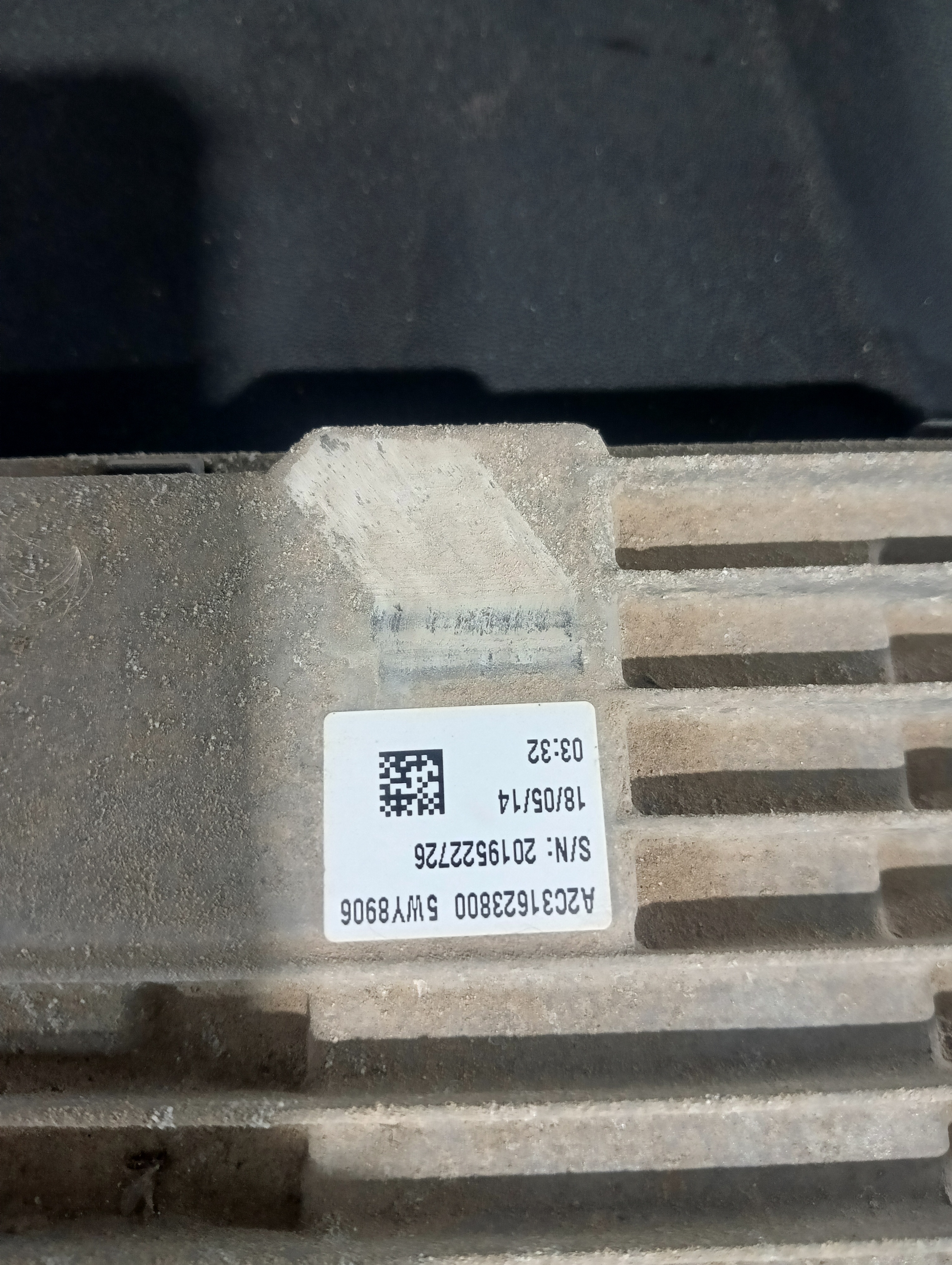

Перепишите все данные с шильдика в текстовый вид.
Автомобиль - аналог Ford Explorer.
5WY - обычно обозначение Siemens или Continental
То есть ЭБУ скорее всего Continental EMS24xx
Попробуйте сделать идентификацию через PCMflash. Модуль примерно 1 или 2 ( по идентификации программа сама подскажет номер модуля )
