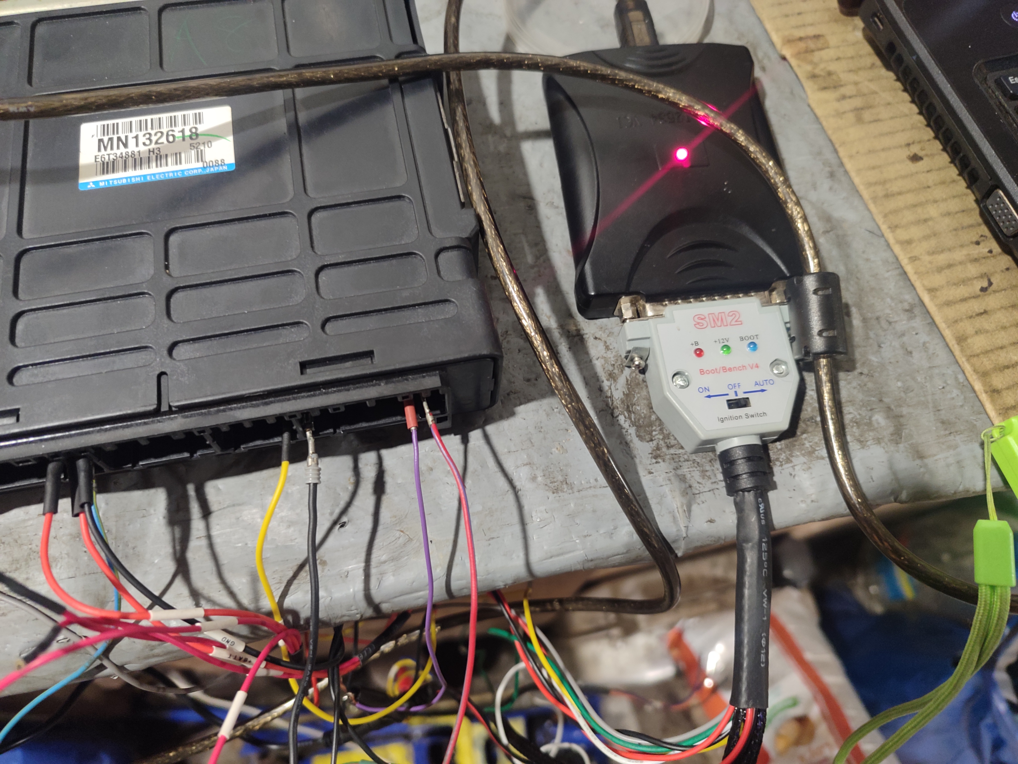

nacho New member 30 Ноя 2024 #5 На столе или через обд? IMG_2024_11_29_18_26_28_9543754148106702483705.jpg
nacho New member 30 Ноя 2024 #7 От сканматика подключил Бут пин 1,идентификацию проходит, а при чтение пишет завершено с ошибкой IMG_2024_11_29_20_06_11_6917178339462451792727.jpg
nacho New member 30 Ноя 2024 #10 Нет, откуда их взять не знаю, уже нашёл описание к этому блоку, наверно нужен какой-то преобразователь?
J jason -56506 New member 30 Ноя 2024 #13 Ни какой не нужен преобразователь. См2 pro сам коммутирует 17 вольт.
nacho New member 30 Ноя 2024 #14 Это Китай, переключатель ставлю в авто, перед чтением пишет включить зажигание, но как?, сделать переключатель? Но куда его ставить? На бат+ или 12+?
nacho New member 30 Ноя 2024 #16 Вы меня извините конечно, я просто начинающий, но стараюсь, сильно не гнобите
A aljon New member 30 Ноя 2024 #17 Разберите сканматик и к 25 пину припаяйте отвод. Это будет бутпин 17 вольт. В программе выбирать aux
taher New member 30 Ноя 2024 #20 Писал такой блок см 2 про Китай+ pcm отлом 1.20 и точно такой же кабель бенч, без доработок на столе 10 минут!
