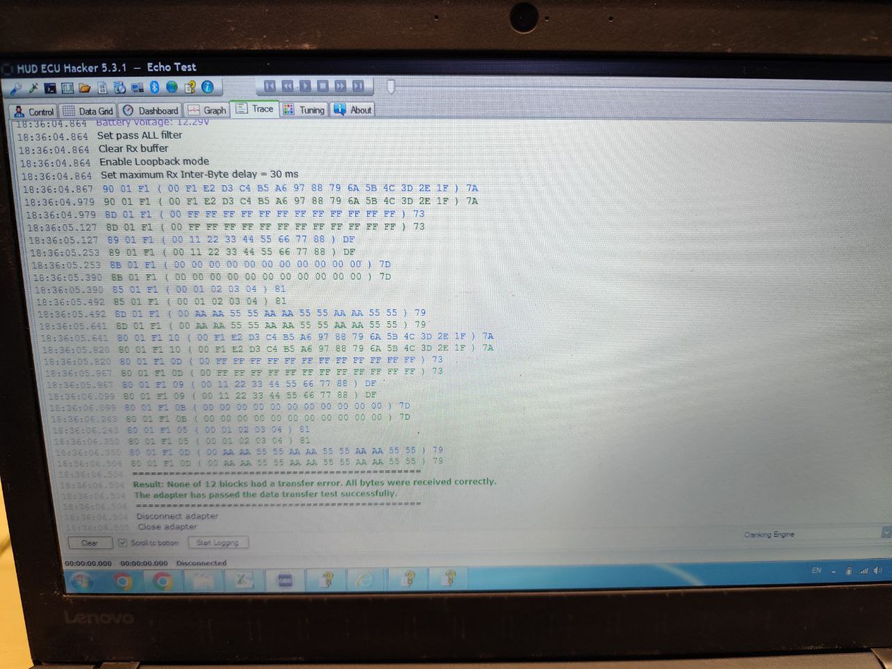

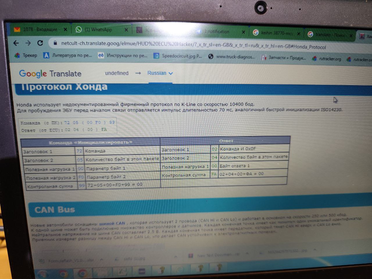

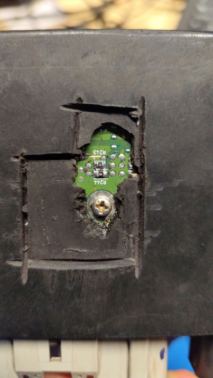

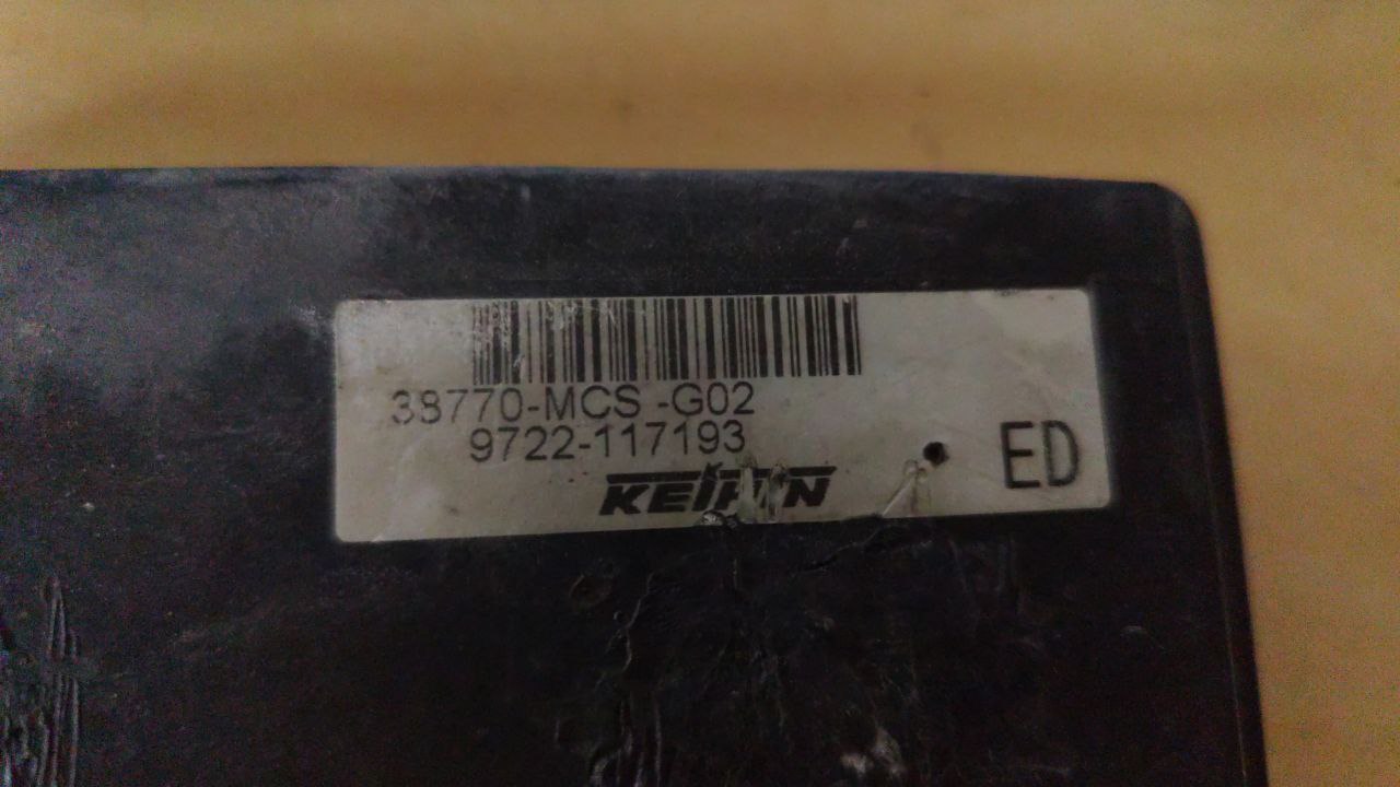

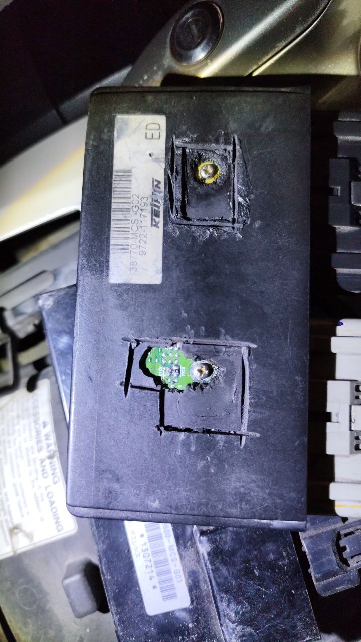

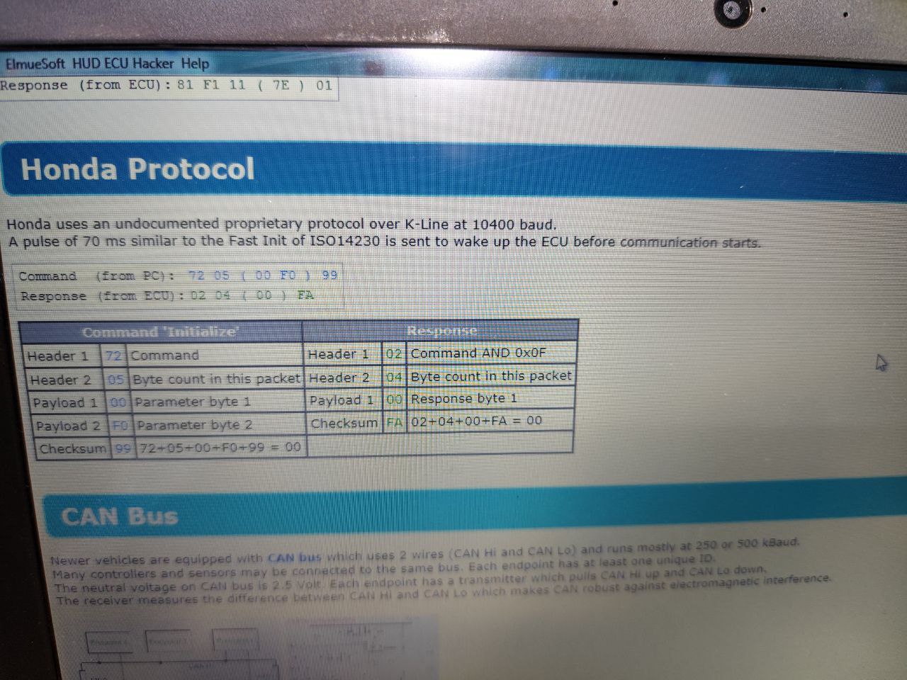

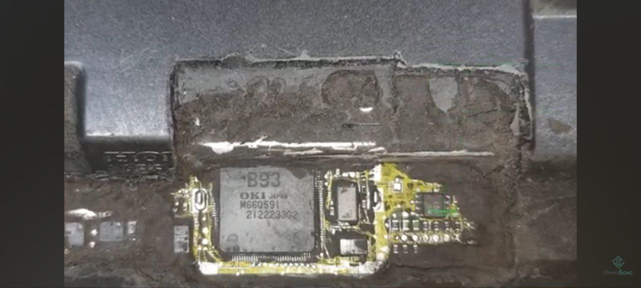

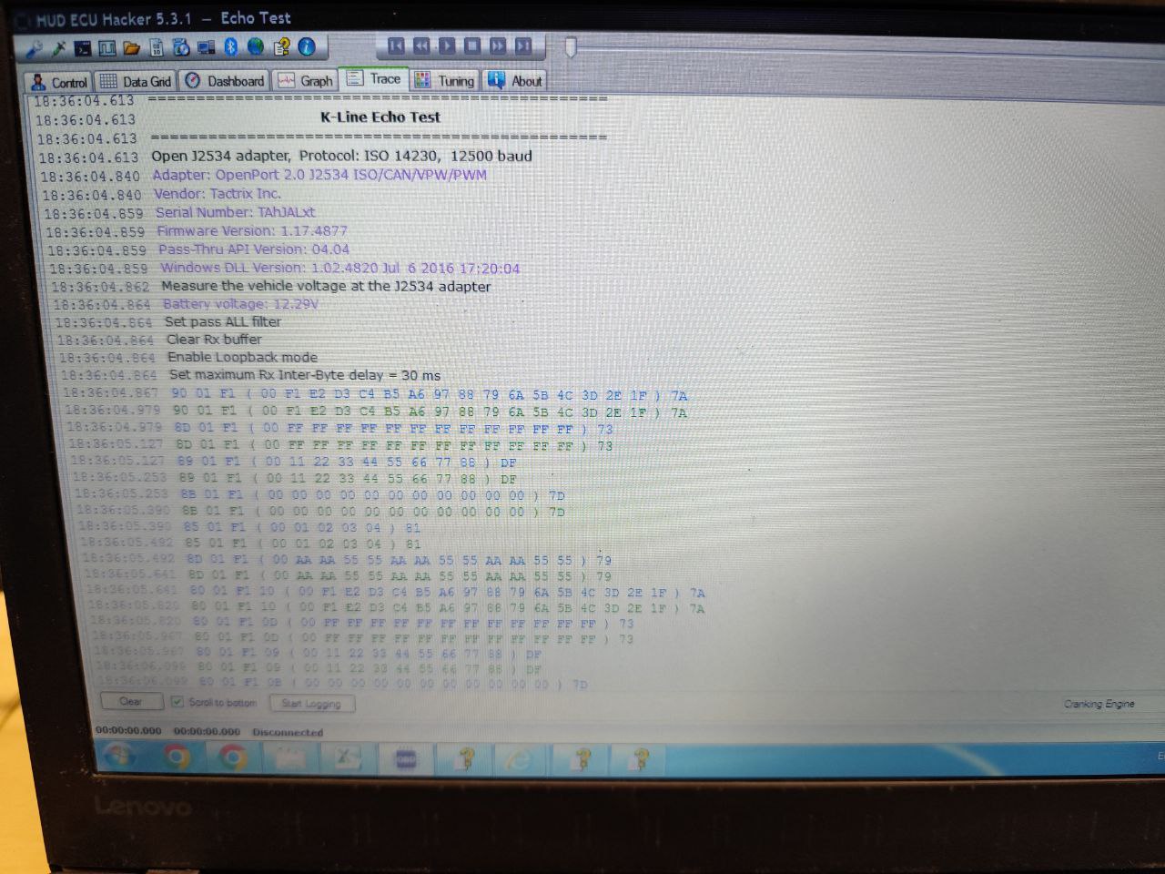

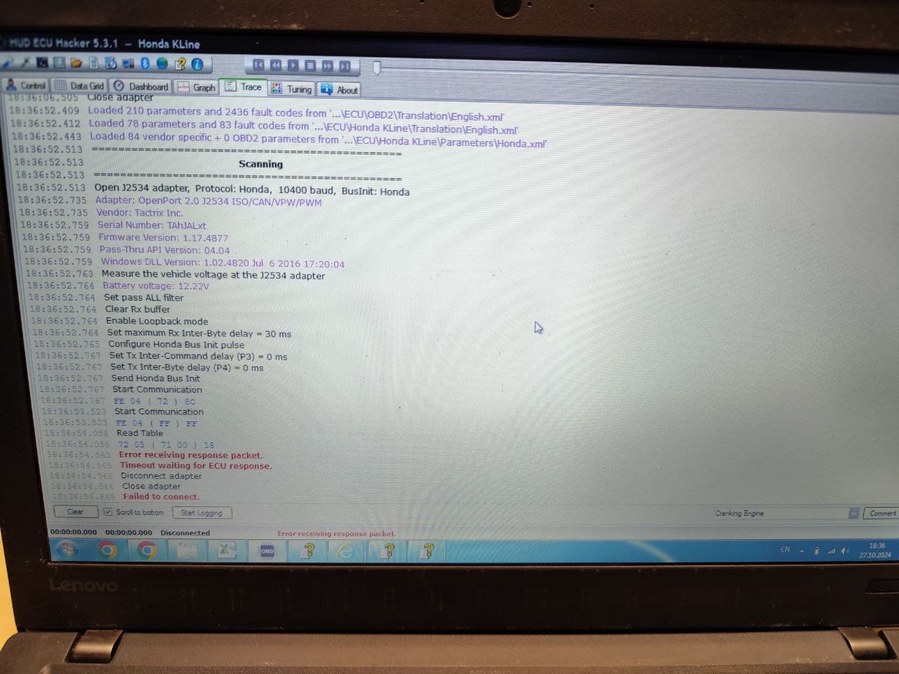

Люди добрые подскажите пожалуйста, чем можно считать с этого ЭБУ флэш или где она находится, чтобы не ковырять всё ЭБУ?
На ЭБУ 2 штекера и там 13 пинов. Пытался считать через К-Лайник open port и программу HUD ECU HACKER (кому надо могу прислать). ЭБУ не выходит на связь. Сейчас думаю дальше разбирать ЭБУ, но вдруг тут есть добрый человек и мне поможет...
