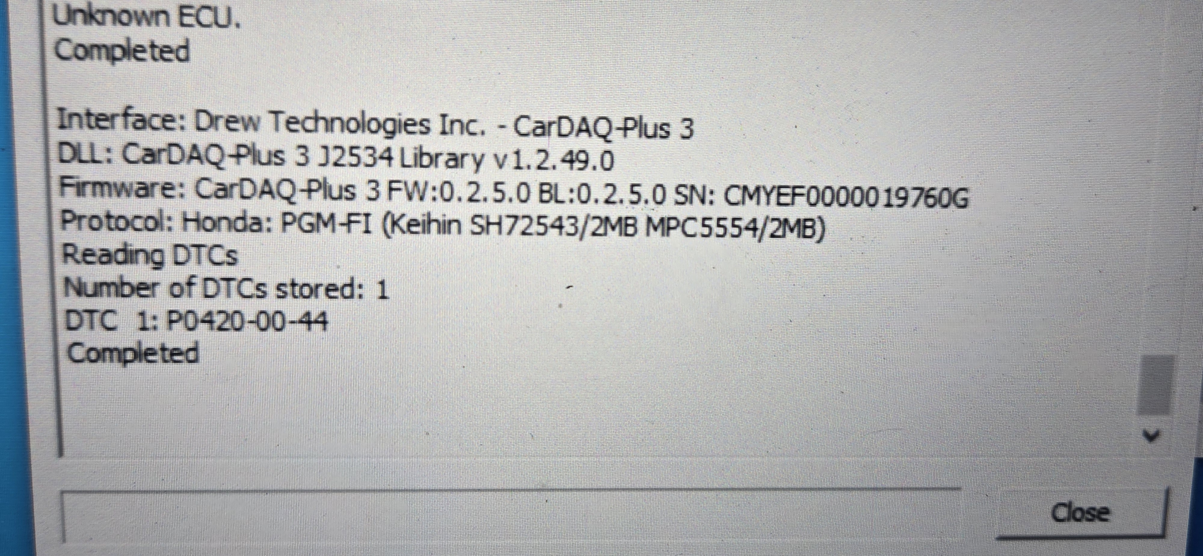

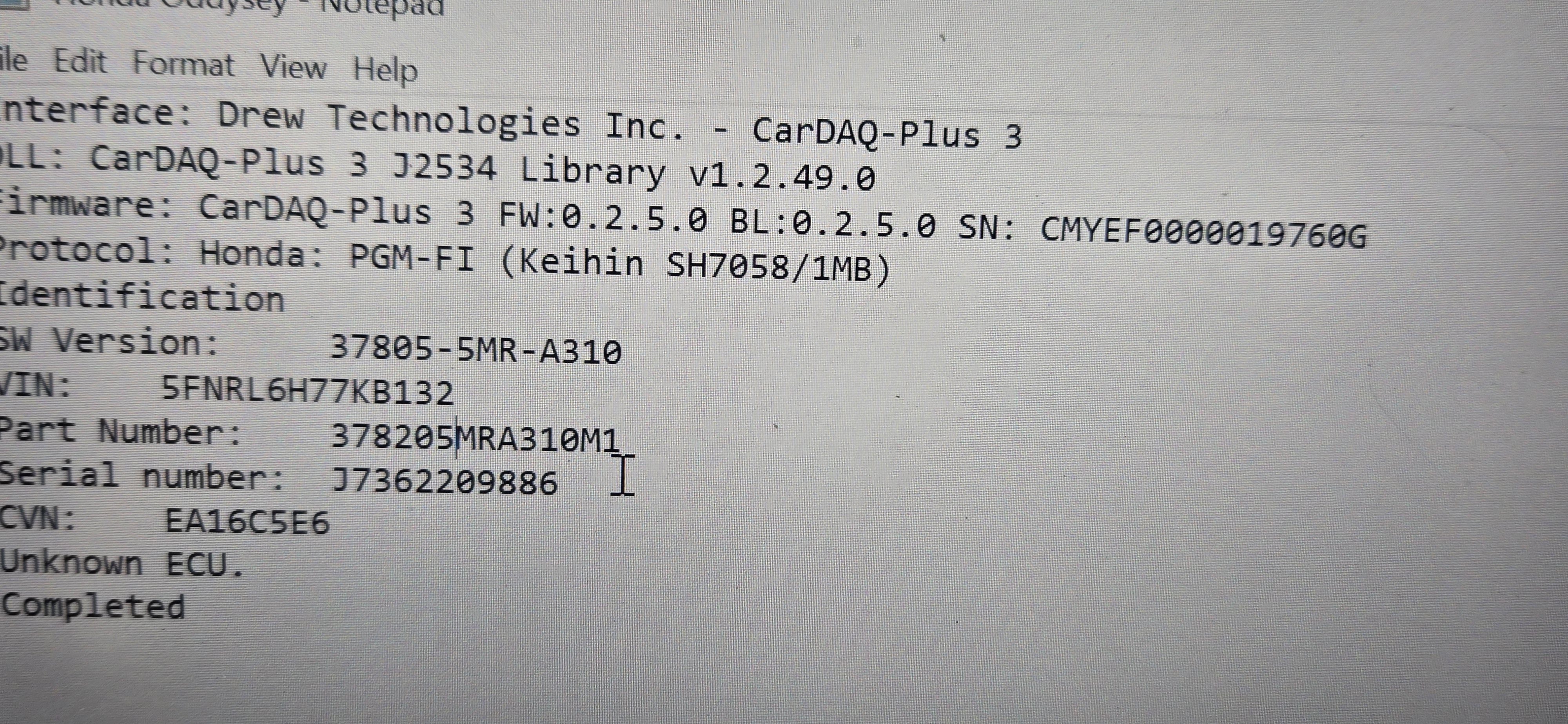

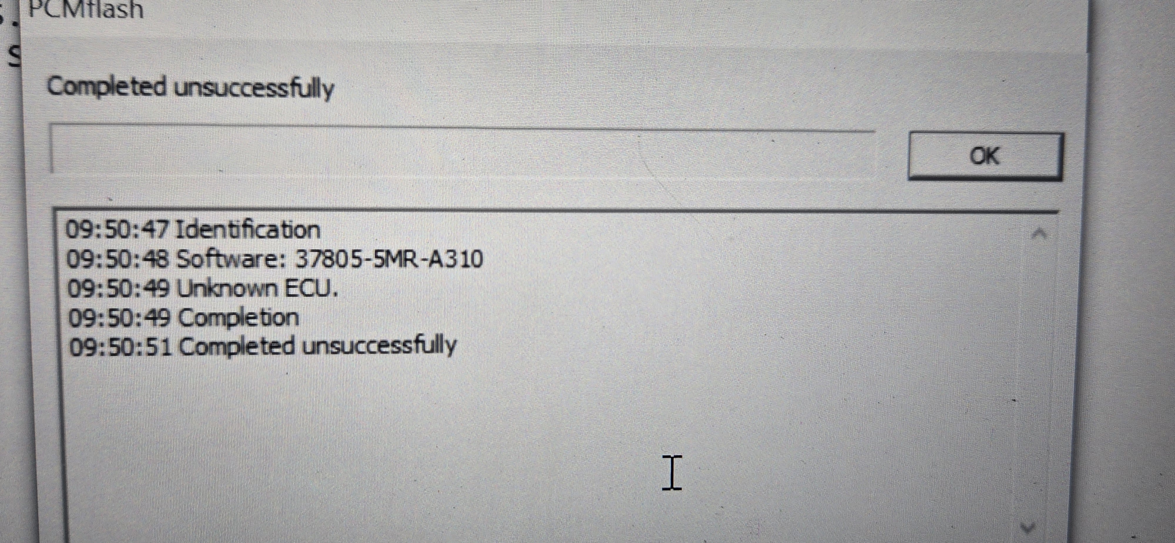

Всем привет ,пытаюсь прочитать Ecu ,везде пишется, что не может прочитать, ни один подмодуль не читает её, не подскажите чем можно и как прочитать? нужно отключить один код Po420 , и пару мониторов, Evap и Egr

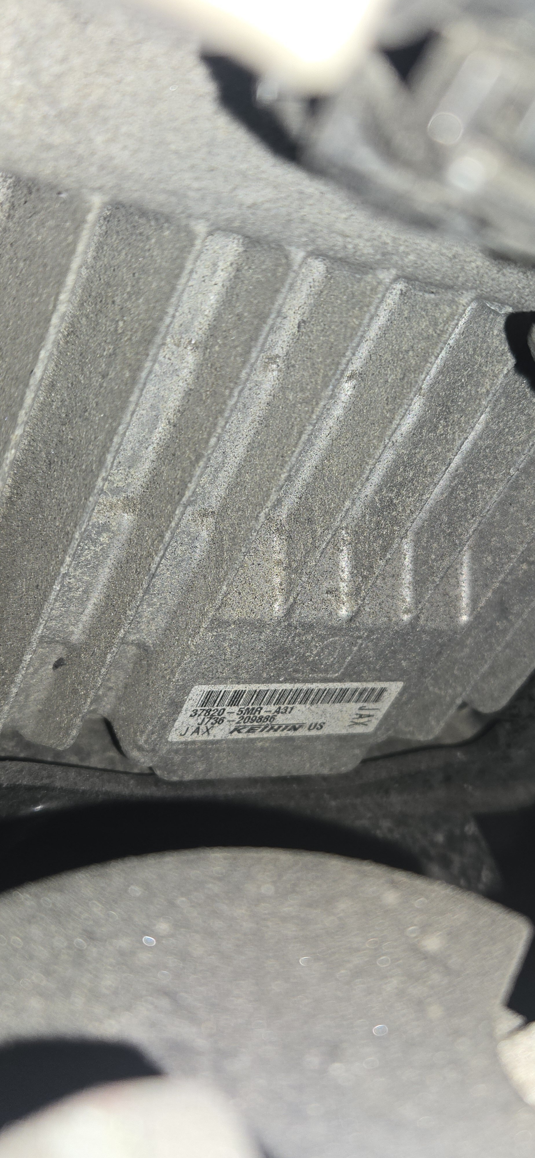

А проц там точно SH? Сегодня попался на Tricore.
Человек вычитал, а записать не смог. Отломом.

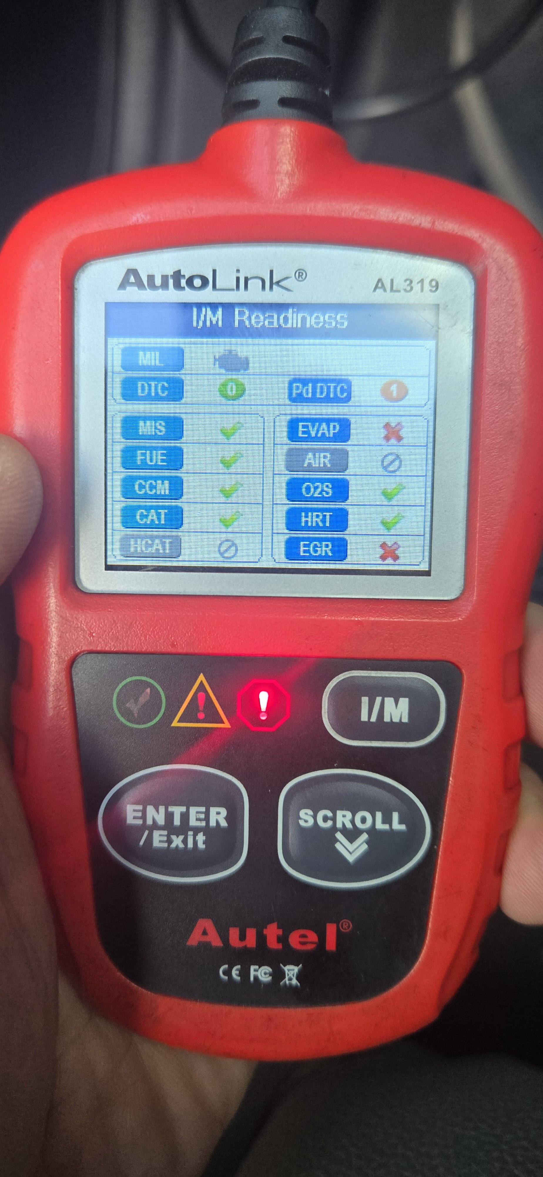

А вообще реально починить эту машину? Отключить мониторы evap и gra ? Машина проехала 1500 км они так и не сработали, не можем пройти инспекцию

Euro-2 можно сделать. На счет EGR-EVAP пока ничего сказать не могу, думаю наврядли.
Читайте дамп, присылайте. Будем смотреть. Не имея файла - я думаю что вряд ли.
