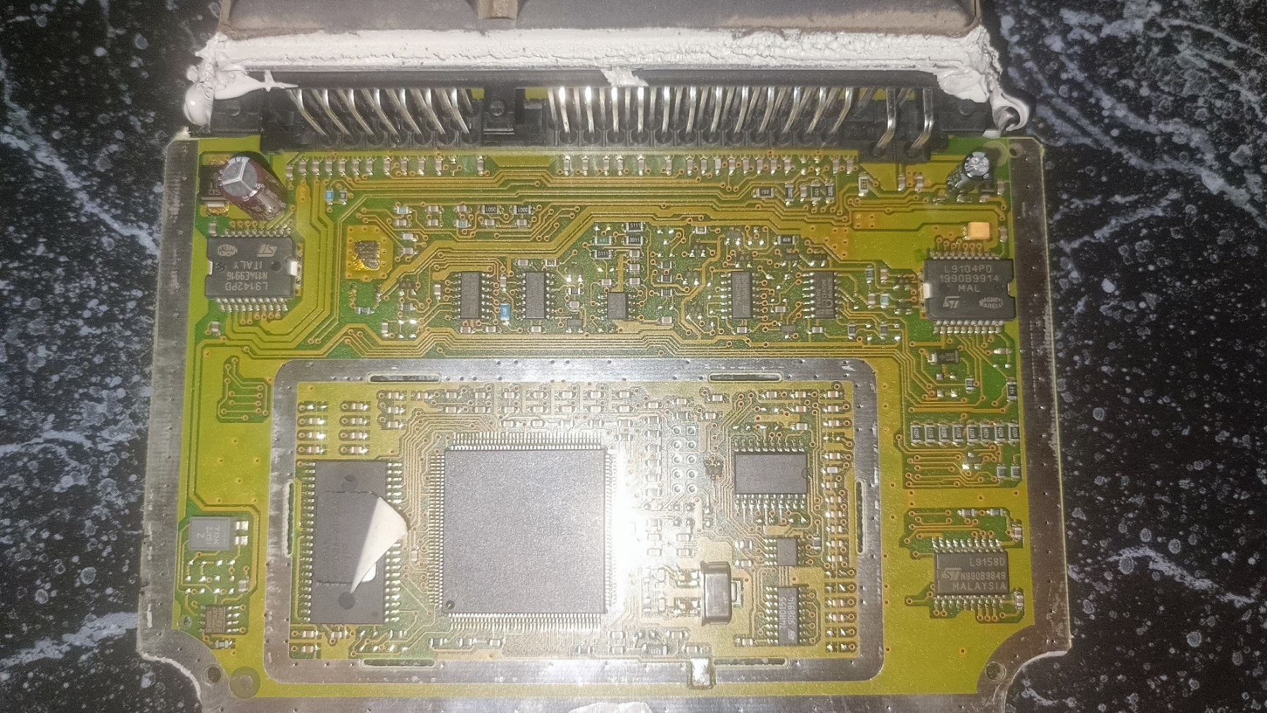

Я шил программатором. Флешка выпаивается не сложно. В Galletto вроде как не заявлен iaw4cv. В моём случае Galletto не справился.
Проц, да, имеется, но видно лоадеры другие. У меня был IAW4LV, внешне похожий, и проц, и флеш, такие же, но galletto не захотела шить на столе. Сделал вывод, если не заявлен блок, скорее всего не сделает.
Выпаял флеш, и вычитал внешним программатором,
(теперь осталось найти кто сделает Е2, но это в другую тему)
Понимаю что не актуально, но я вычитал с помощью AlexFlasher отлома, но у меня был блок Marelli IAW4LV, вскрыл и EEPROM выпаял, и на столе смог вычитаь, авто Seat Toledo, но в списке не было нашел через VW Polo, также и записал туда егр офф и немного тюн, лямду не смогли отключить вторую, хочу видео на ютуб сделать
