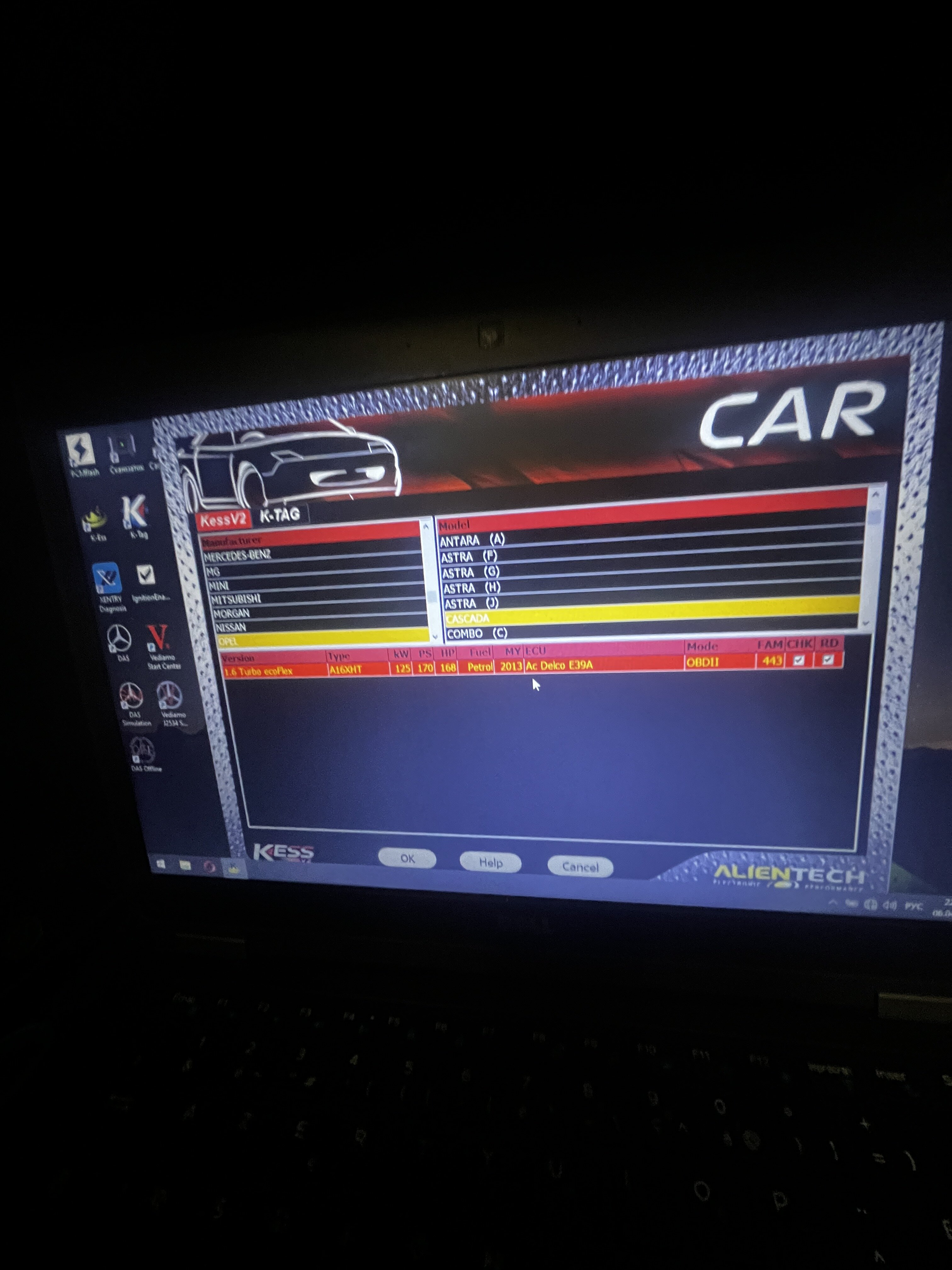

Здравствуйте, подскажите что за эбу
12653998 general motors ставился на многие Опеля Шевроле, и чем работать с этим эбу
Opel - дедал пару раз кессом, а потом под Камаро купил модуль комбика, не стал рисковать. Не могу сказать сделает ли Кесс Камаро через Опель.
В кесс найдите протокол на этот эбу, не обязательно через карлист пробывать
Отправляет в 361 протокол, пойду покупать модуль ори комбика, не желаю увалить их
