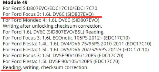

Ford Focus 3: 1.6L Sigma Ti-VCT 85/105/125PS (EMS2204) [RD/WR/CK] - указано в pcmflash. 1-ый модуль. Наличие чтения заявлено.
Ford SID807EVO/EDC17C10/EDC17C70 - 7000р
Ford Focus 3: 1.6L DV6C (SID807EVO)[RD/WR/CK/UNLOCK]
Ford Mondeo 4: 1.6L DV6C (SID807EVO)[RD/WR/CK/UNLOCK]
- В ОРИГЕ ЕСТЬ. В отломе реально недоступно.
