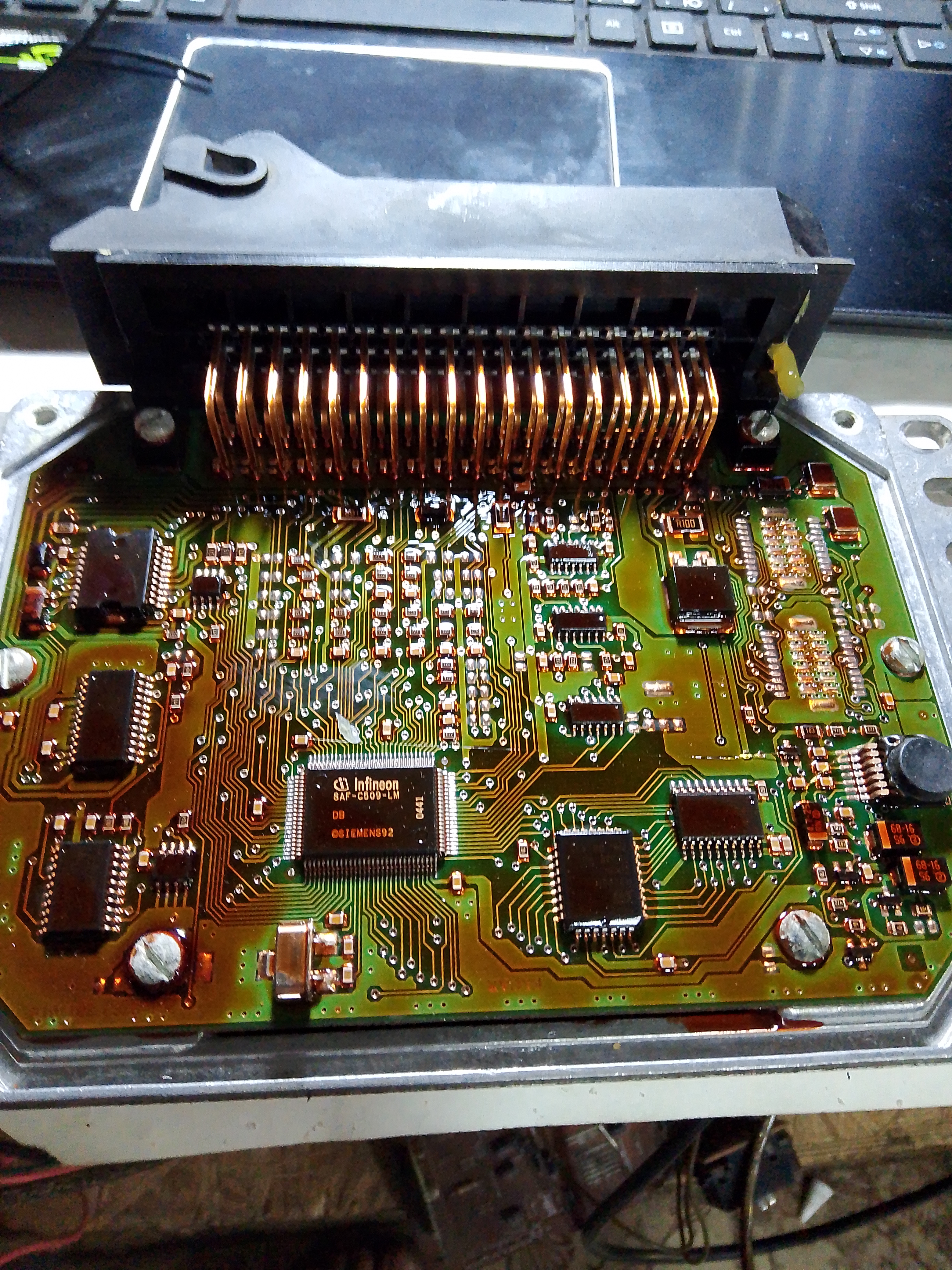

Всем привет, решил прошить блок я5.1 и он упал, скажу сразу пытался отломами комбика и чипоодера да да да знаю что мой косяк изв отломов ну жду оригу комбик вот скоро должен прийти ну уже что сделано то сделано
Теперь вопрос чем его поднять ?
И главное как ?
Просто запиши сток. Не получиться в справке написано какие контакты перемкнуть на плате.
Поднял)
Поднял напряжение до 13 на бп
Вышел на связь в чиплодере ну считать нечего не смог блок пустой удалилась
В винфлешэку залил стоковою заработал
