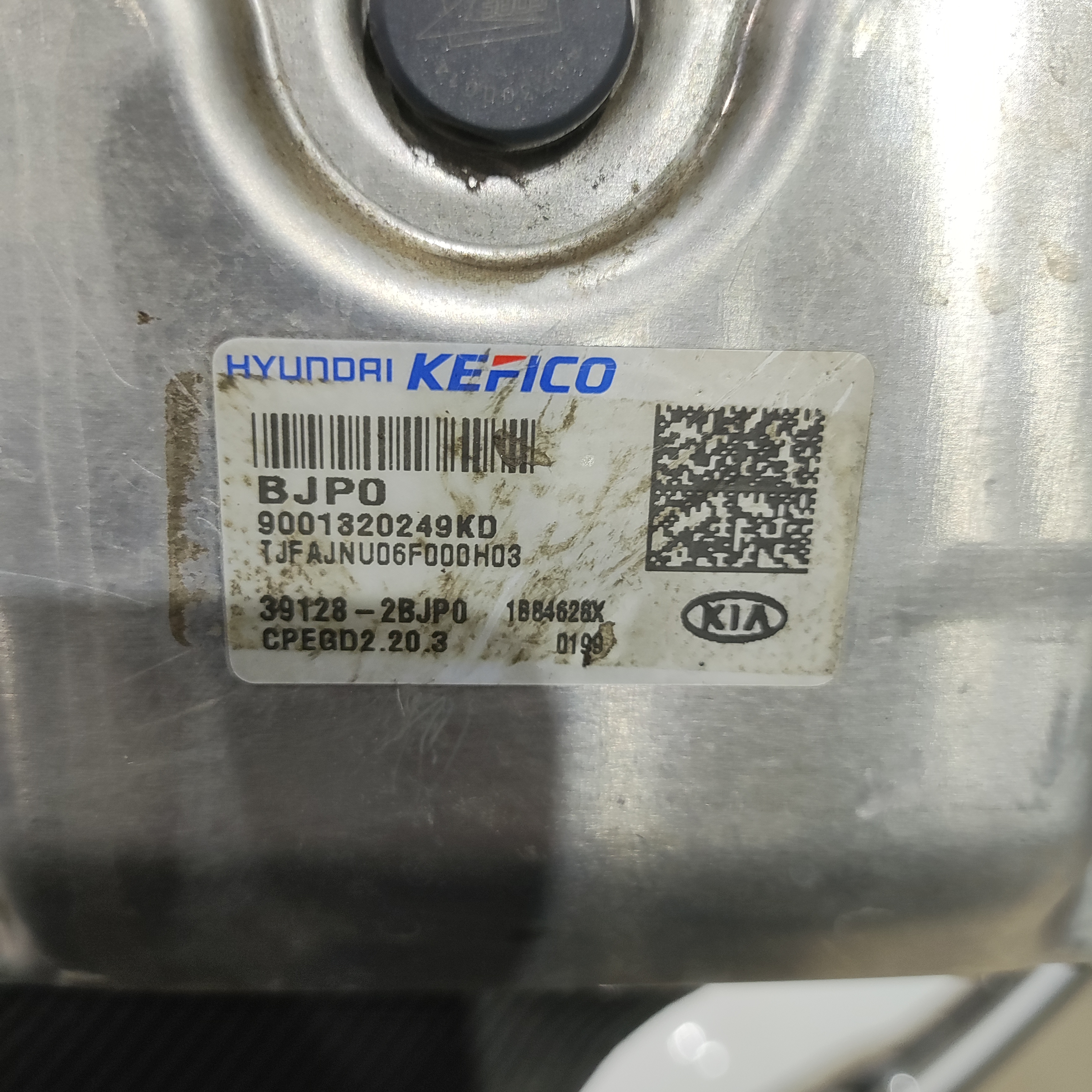

Чем клонировать CPEGD2.20.3
sidney -99144

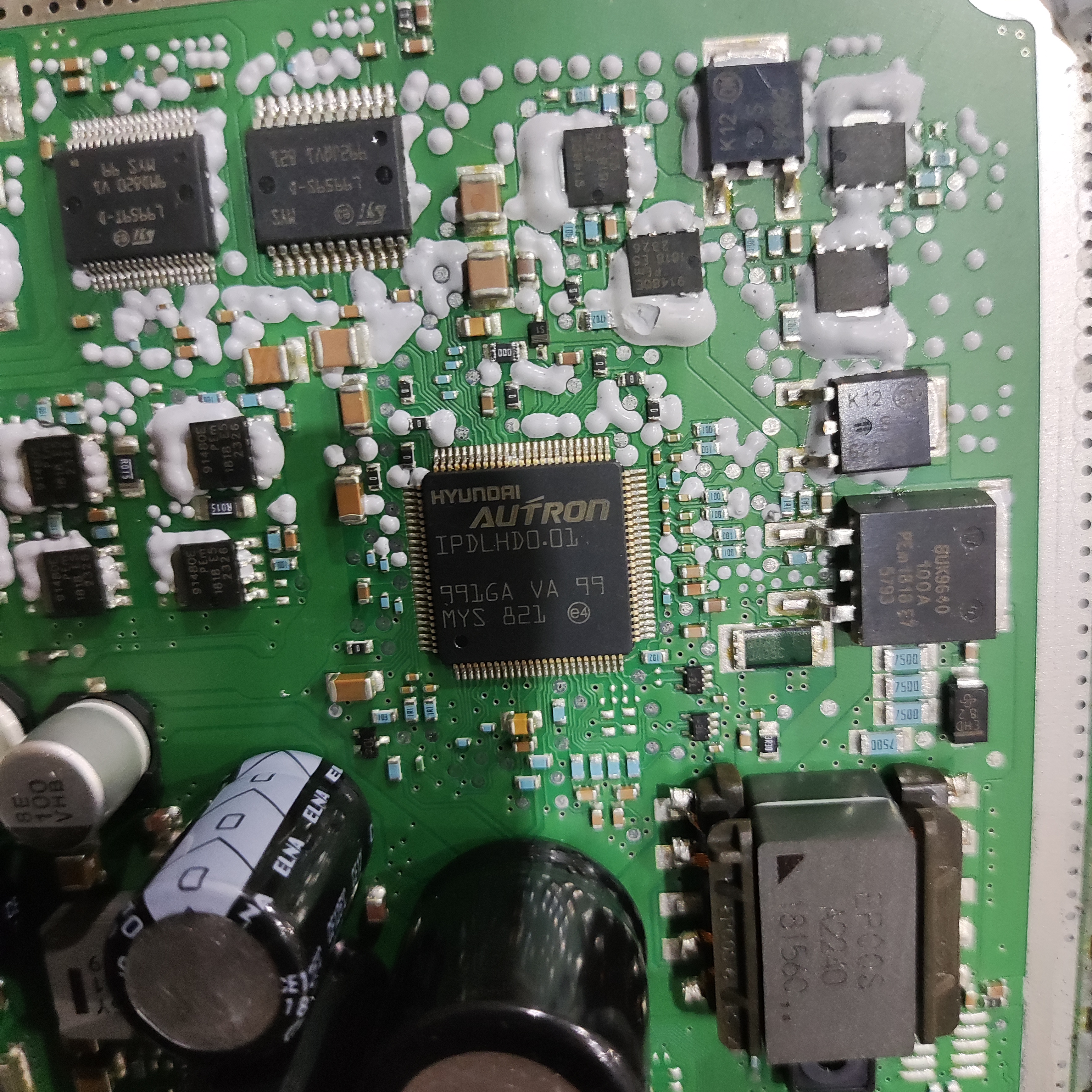

Здравствуйте! Нужно было клонировать CPEGD2.20.3 проблема родного ЭБУ то что нет импульсов на 1 катушку сама катушка сгорела ставил другую нет искры осциллографам смотрели импульсы есть но амплитуда слишком маленькая чем в остальных катушках умер чип контакты звонятся на него и на его ножках точно такие импульсы .
Если у кого есть распиновка подключения 53 модулем пцм поделитесь пожалуйста.

Не можем найти такой ЭБУ на разборе заказали микросхему будем паять смотреть
