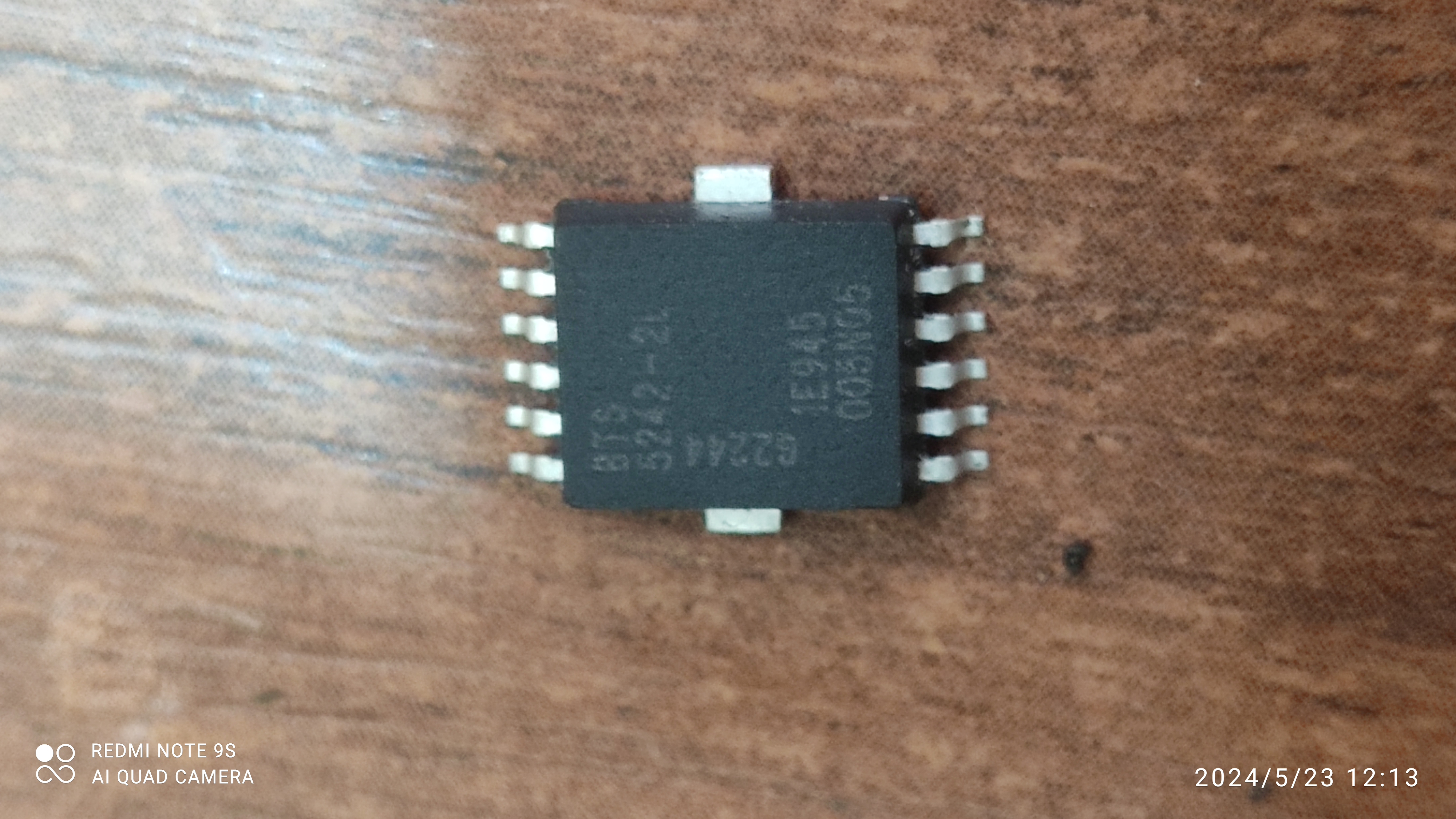

Всём мира, нужна подсказка. Клиент принëс цбкэ на замену ключа от указателей поворота, ну и сам ключ так вот на новом ключе нет точки обозначения первой ножки, и вообще ни каких срезов на кромке микросхемы, как узнать где первая ножка
BTS5242-2L datasheet(7/24 Pages) INFINEON
Data Sheet7Rev.1.2, 2008-09-01Smart High-Side Power SwitchBTS5242-2LPin Configuration3Pin Configuration3.1Pin Assignment BTS5242-2L Datasheet search, datasheets, Datasheet search site for Electronic Components and Semiconductors, integrated circuits, diodes, triacs and other semiconductors.
html.alldatasheet.com
даташит сломался искать?)))
Читаем внимательно.там все есть,и даташитов сайтов тьма-просто нужно три мин потратить,уже бы припаяли))
Если первая нога масса то её можно вызвонить на корпус самой микросхемы тогда, если верить даташиту.
