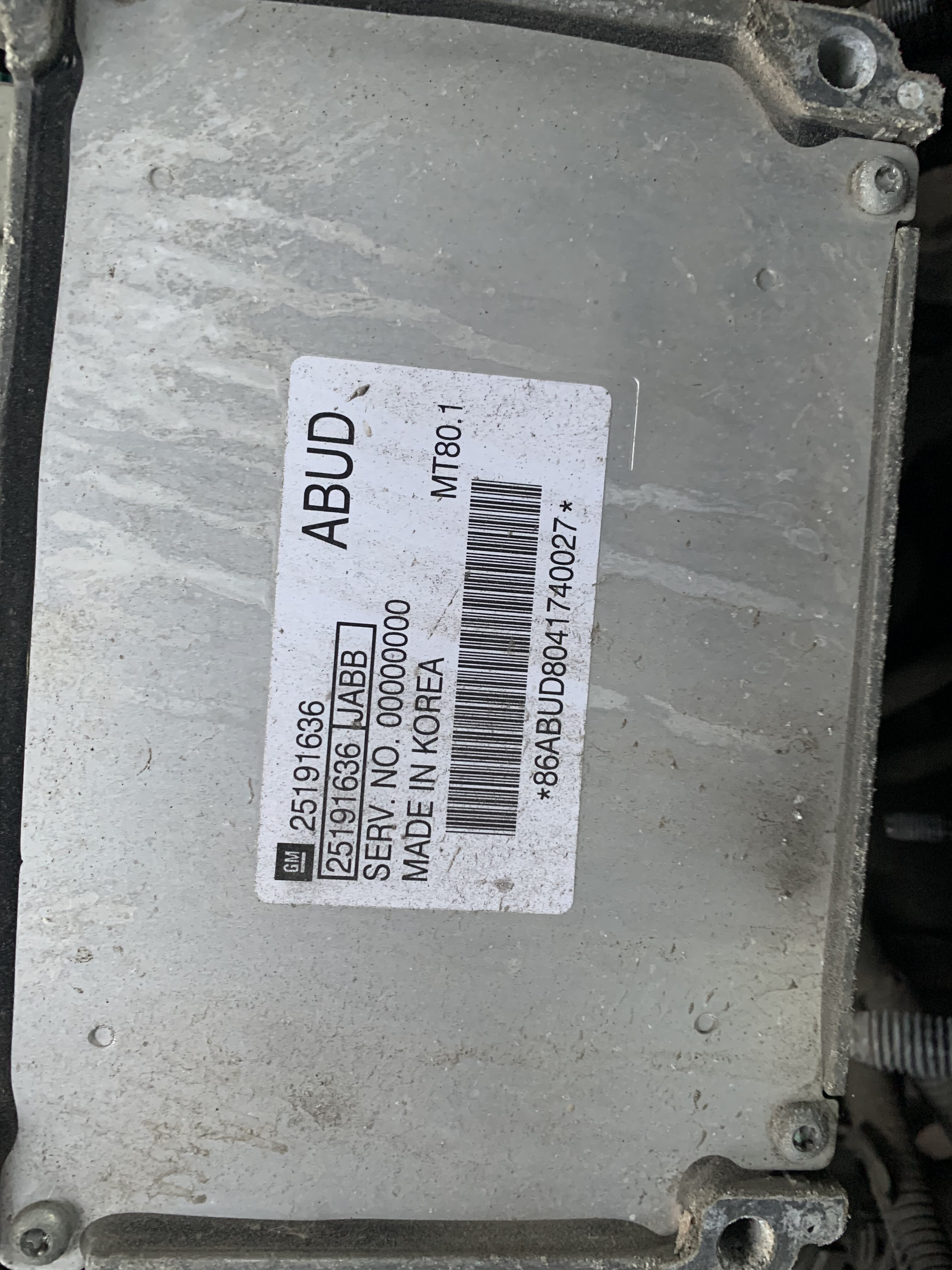

С Шевроле ПЦМ не работает, следовательно отлом тоже. Про кесс не помню, на работе железяки все. У меня они в комбике открыты.
