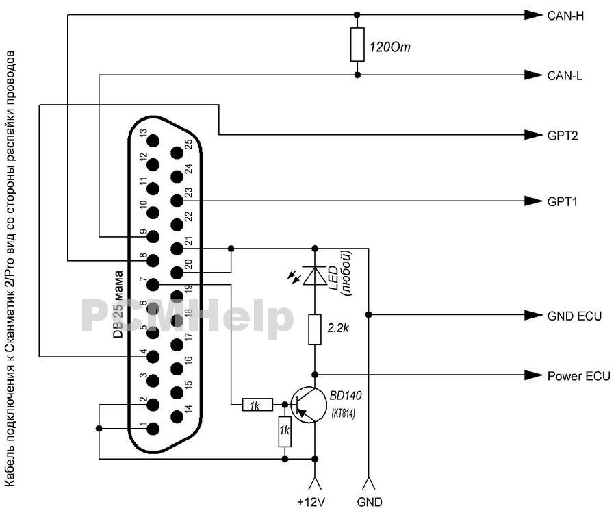

вот такой вариант(из коробочки от кесса), чтобы работало и автоматическое питание и принудительное:
1) установим 2 отсутствующих светодиода ,в центре(зелёный) - подключено внешнее питание, правее(красный)- питание подано на блок.
2) сделать перемычку от L-линии до резисторного делителя у затвора транзистора управляющего питанием;
3) Изготовить кабель DB25-мама - DB25-мама для подключения Сканматика к коробочке
DB25(мама) к SМ 2 ----- DB25(мама) к Кесс Коробочка
DB25 - 23 - GPT1 -------------- 8
DB25 - 4 - GPT2 -------------- 20
DB25 - 20,21 - масса --------- 24,25
DB25 - 8 - CAN-H -------------- 18
DB25 - 9 - CAN-L -------------- 5
DB25 - 12,13- +12V ---------- 12
DB25 - 7 - L-line--------------- 23
в шнуре к блоку DB15 добавить два провода (если их нет)
DB15-3 - GPT1
DB15-12 - GPT2
