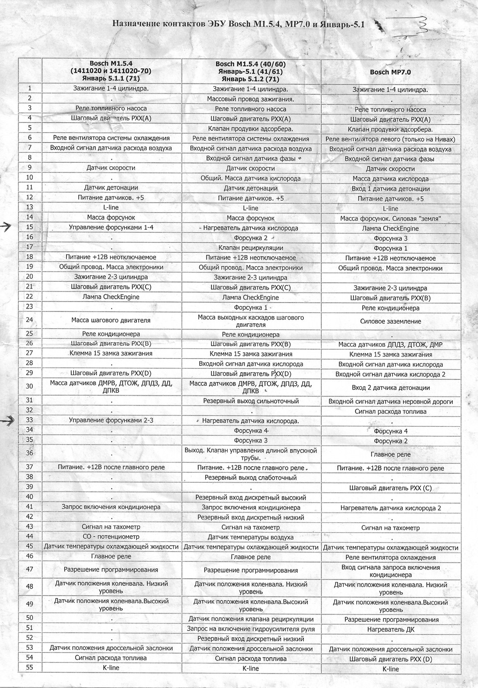

вопрос в следующем, есть ли у кого адекватные решения под бош 1.5.4 перекросированном под мп 7.0? блок куплен вмагазине как мп7,0 но в итоге 1.5.4 с перекросировкой , жалобы на дикий расход топлива
блок на ниве 1.7л 8 кл установлен, сток что залит в этот чудо блок скину если нужно
не совсем понял к чему это. изначально стоял мп7.0 в магазине купили типа мп 7.0 , но внутри это 1.5.4 с перекросировкой под мп7.0
Адекватное решение для нивы ищет. Мне встречался такой же блок. Отвратительная работа! Хотел убедить клиента сдать его в магазин опять, мп70 не нашли, а ему нива нужна.
всё там нормально с этими блоками и прошивки есть на них! и VS5.1 такие есть и январи переделываются! а в этих блоках с магаза, суть в том что дмрв надо крайний провод на дтв отрезать так как надо СО отрегулировать через газик а комп его не сохраняет. сейчас машина богатит по страшному у вас.
так и есть, богатит по страшному, но настройки СО сохраняет. газоанализатора нет к сожалению.. а где искать прошивки на них )?
