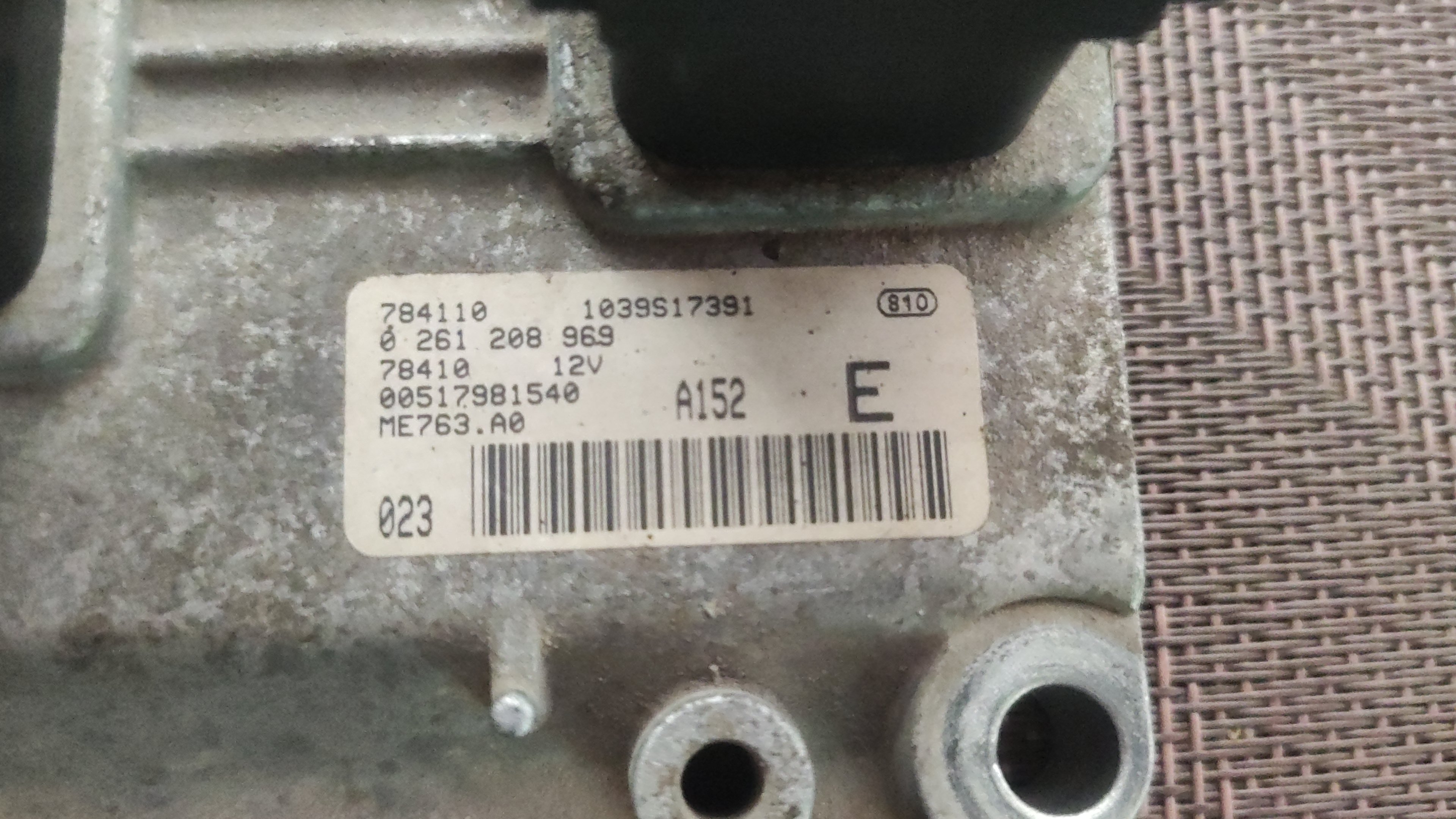

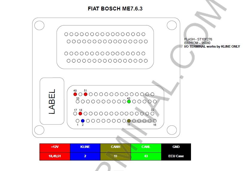

Здравствуйте, стоит задача вычитать фулл прошивку и все данные с блока для записи в другой б/у блок. Возникла трудность с поиском протокола в ктаг. На скринах в хэлпе на протоколе для me 7.6.1 и me 7.6.2 блоки выглядят иначе. Кто подскажет мудрым советом можно ли это сделать ктагом(клон) или нет. Либо другим загрузчиком.
Тут точно стоит st10f276? Просто прогуглил в поисковике и проц выглядит совсем по другому. Или тут просто другой корпус?
И маркировок нет вообще никаких на компонентах. Если комбик берет, то завтра куплю. Просто как раз стоял насущный вопрос что взять для старта из ори загрузчиков пцм или комбик.
