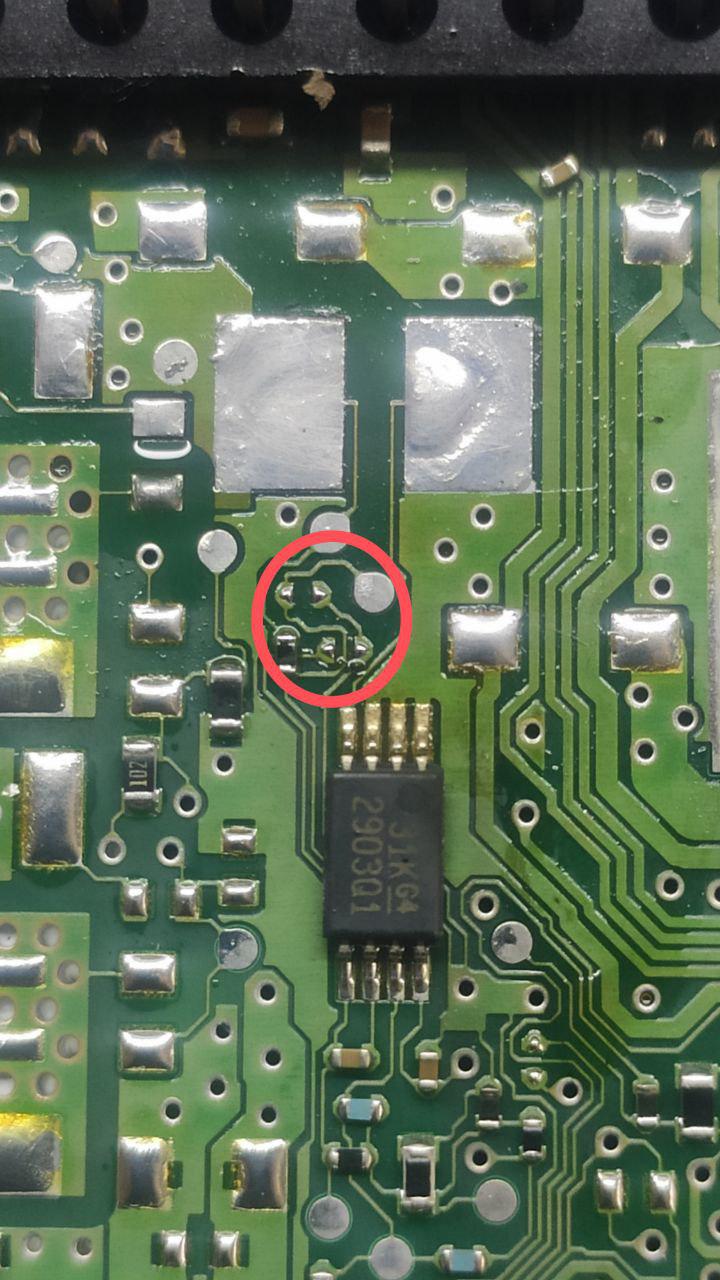

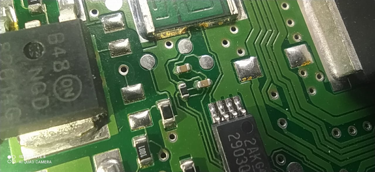

Bosch me17.9.7 помогите опознать компонент
  • Автор темы Автор темы richa
Вот в этом будет и проблема номинал там очень важен если они участвуют 2ic шине или uart rc цепочки с временным интервалом. Поможет только наличие такого блока выпайка и замер наминалов
Печаль!!! Такого блока в наших краях днем с огнем не сыщешь
Надо подключить блок да посмотреть что будет и что там на этих пинах осцилом, так как там дроссель участвует похоже на опорку или на делитель, тогда почти от балды туда можно сунуть
