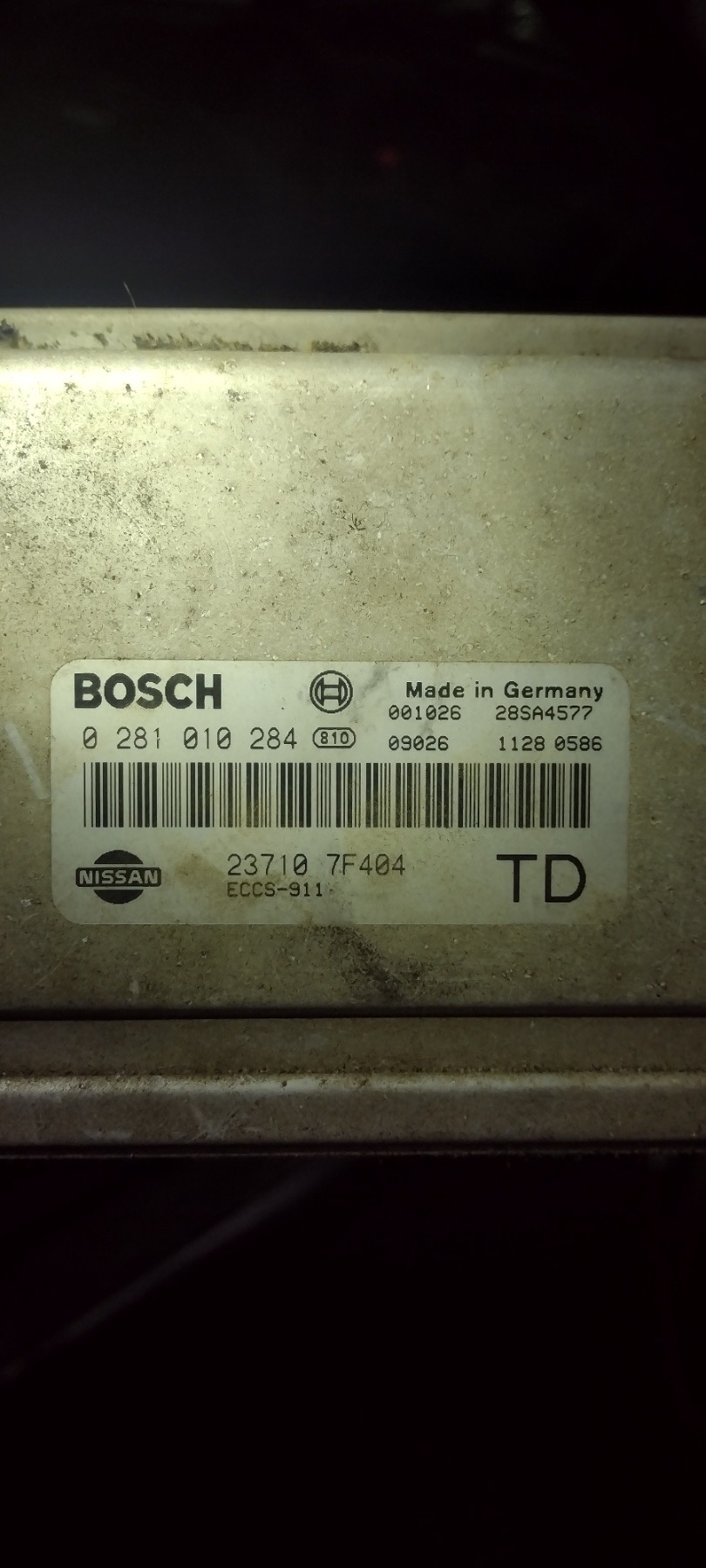

BOSCH EDC15V+1-5.1 0281010284 NISSAN TERRANO II 2.7 TDI ( SQU OF68 )
prince -50235
Здравствуйте, есть авто NISSAN TERRANO II 2.7 TDI нужно убрать иммо, паяю эмуль SQU OF68, все как инструкции, перемычки мод EEPROM! Ставлю на авто, светодиод один горит другой моргает, все вроде ок. Авто не заводится (((, точнее заводится и глохнет! И тут думаю подключу сканматик и посмотрю ошибки, подключаю захожу в блок висит одна ошибка по форсунке, удаляю, не выходя с режима диагностики а точнее с вкладки (ОШИБКИ) которых уже нету, пробую завести и о чудо, она завелась и работает!! Отключаю диагностику, глушу, пробую снова и нифига, заводится и глохнет! Подключаю диагностику, ошибок нет, пробую завести с диагностикой, вкладка ( ОШИБКИ ) и она заводится! Это все происходит не зависимо подключен иммобокс или нет! Может кто что знает, что за прикол?
