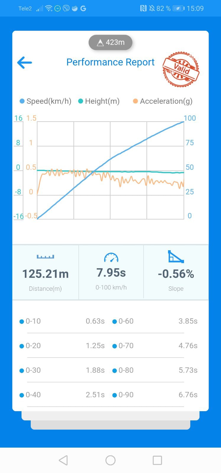

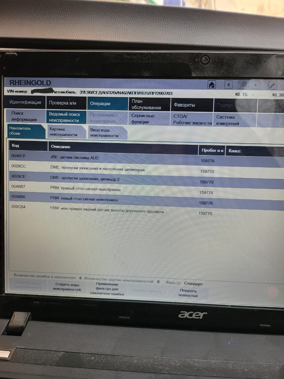

Парни здравствуйте! Пожалуйста осмотрите файл. Тюн+е2+ отключить маску ошибки маска ошибки 2CA3. С маской действительно не получилось, сказал калибровщик. Тачка действительно поехала, сняла о драги почти 2 секунды до ста. Но после замера стала троить. На тюн файле ни одной ошибки не показывала, даже отключал фишку сервопривода вальватрона хоть бы что ей, ни одной ошибки, причем работаю родным софтом по бмв Рейнгольдом и Инпой. Думаю ладно, раз нет ошибки, значит должна быть неравномерность хода по цилиндрам, так как мотор колбасит, захожу, а неравномерность не показвает. Залил сток, и Ошибка появилась и неравномерность. Хондрит второй цилиндр. Поменял катушки и свечи местами, результата нет, троит 2й цилиндр. Как бы не привалился мотор.. может углы или лимитеры отключены? Делал тут файл. Во вложении сток и тюн
