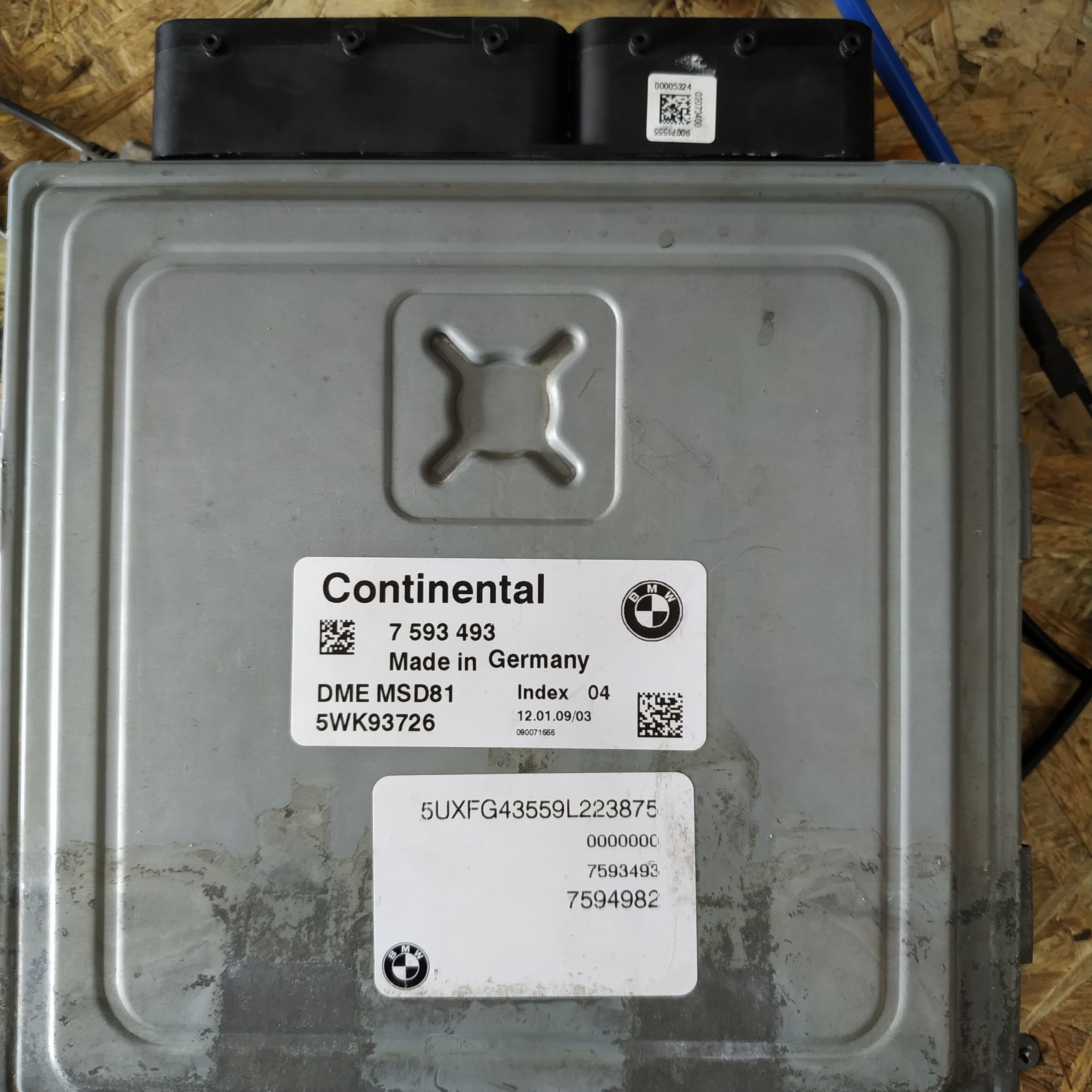

Бмв эбу MSD81, клон???
Хрен ты его клонируешь.Или бери в паре с CAS что бы вычитать ISN(SK).Или работа будет стоить дороже блока БУ.
Через диагностику делают.Когда блок обновляют он отдаёт пароль трикора.А зная пароль как то вытягивают.
Затопили блок))). Мотористы когда движок сняли, вытолкнули машинку на улицу, так и оставили несколько недель под дождем
