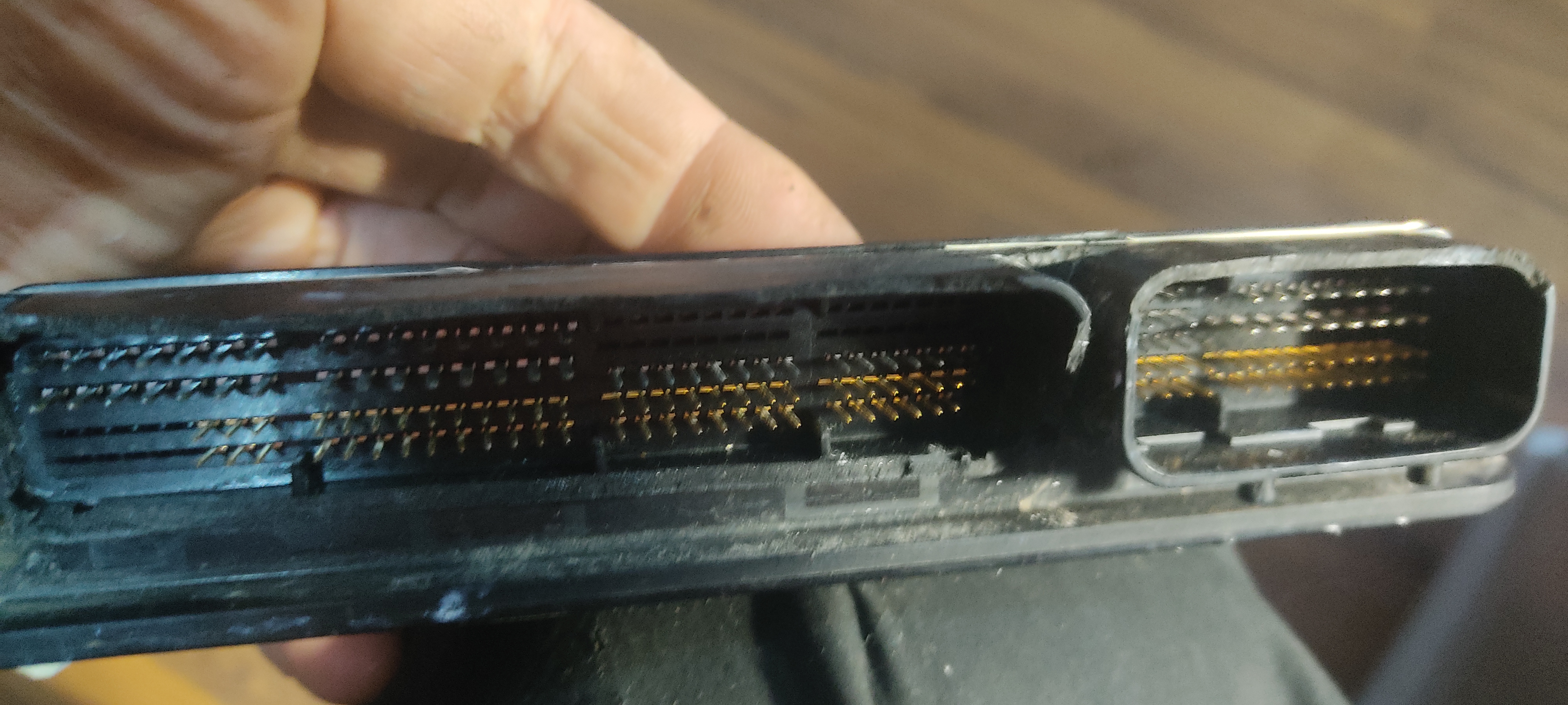

Блок тойота раф 4, при аварии удар пришёлся в блок управления двигателя, нужна помощь подключить блок на столе
betty -45044
На авто блок на связь не выходит, нашёл косяки на плате, хочу подключить на столе,до авто далековато))), помогите кто в этом посильнее)))
Информации по этому блоку мало, не пойму чем его можно клонировать, удалять иммо, в случае если он всё таки умер. Цена на БУ, тоже не маленькая. Я даже пока не понял, чем к нему вообще подключаться в теории)))

На тойотах этих годов блок с другой машины привязывается без проблем, перемычку в обд 13-4 пин вкл зажигание на 40мин, выкл зажигание снимаешь перемычку, прописываешь родной вин и всё.
