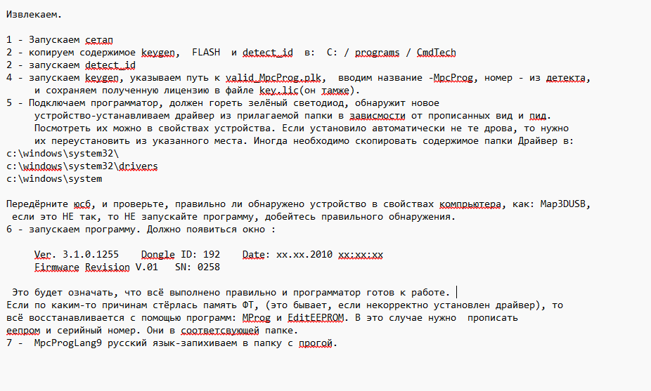

Товарищи поделитесь плиз правильным софтом для рисового bdm100
Спасибо!
Всем привет,пытаюсь установить BDM 100 по этой инструкции на Windows 7x64 но не получяетса ,зеленый светодиод не загорается,дрйвер стал нормально,подскожите как бороться с этим.
