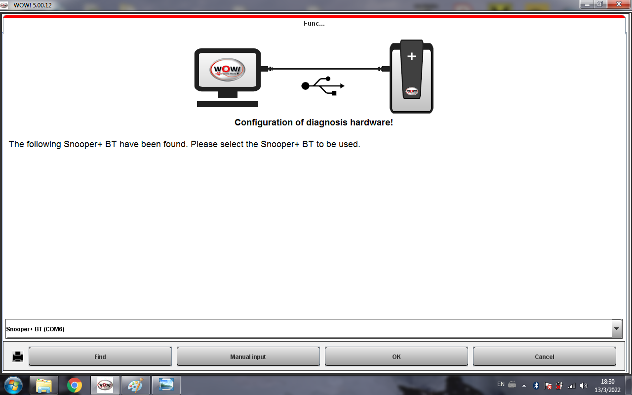

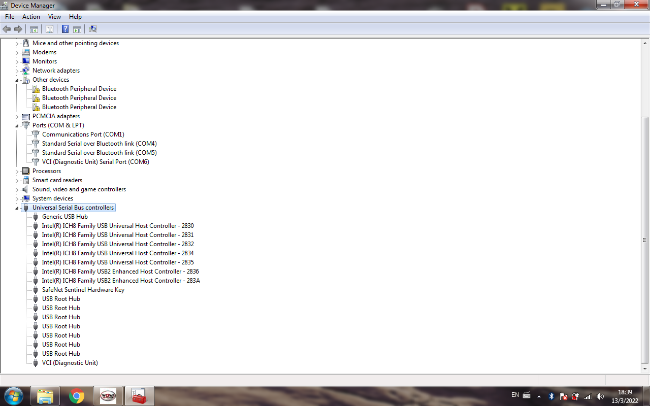

Привет, у меня следующая проблема: Autocom CDP двухплатный "золотой" SN 30252 отлично работал с WOW 5.0012.
Я удалил программу по ошибке и теперь не могу ее установить и активировать заново.На самом деле у меня получается установить и активировать.Дохожу до того,что диспетчер устройств видит устройство а программа его не подключает.Пожалуйста Помогите, если можете!ОС Win 7 64 бит.Прилагаю несколько скринов. Заранее спасибо.

Программа, как написано, пере установлена, старой нет, восстановление мимо. Что пишет про тест адаптера? Устройство в системе есть, а вот его прошивка для новой версии проходит?
