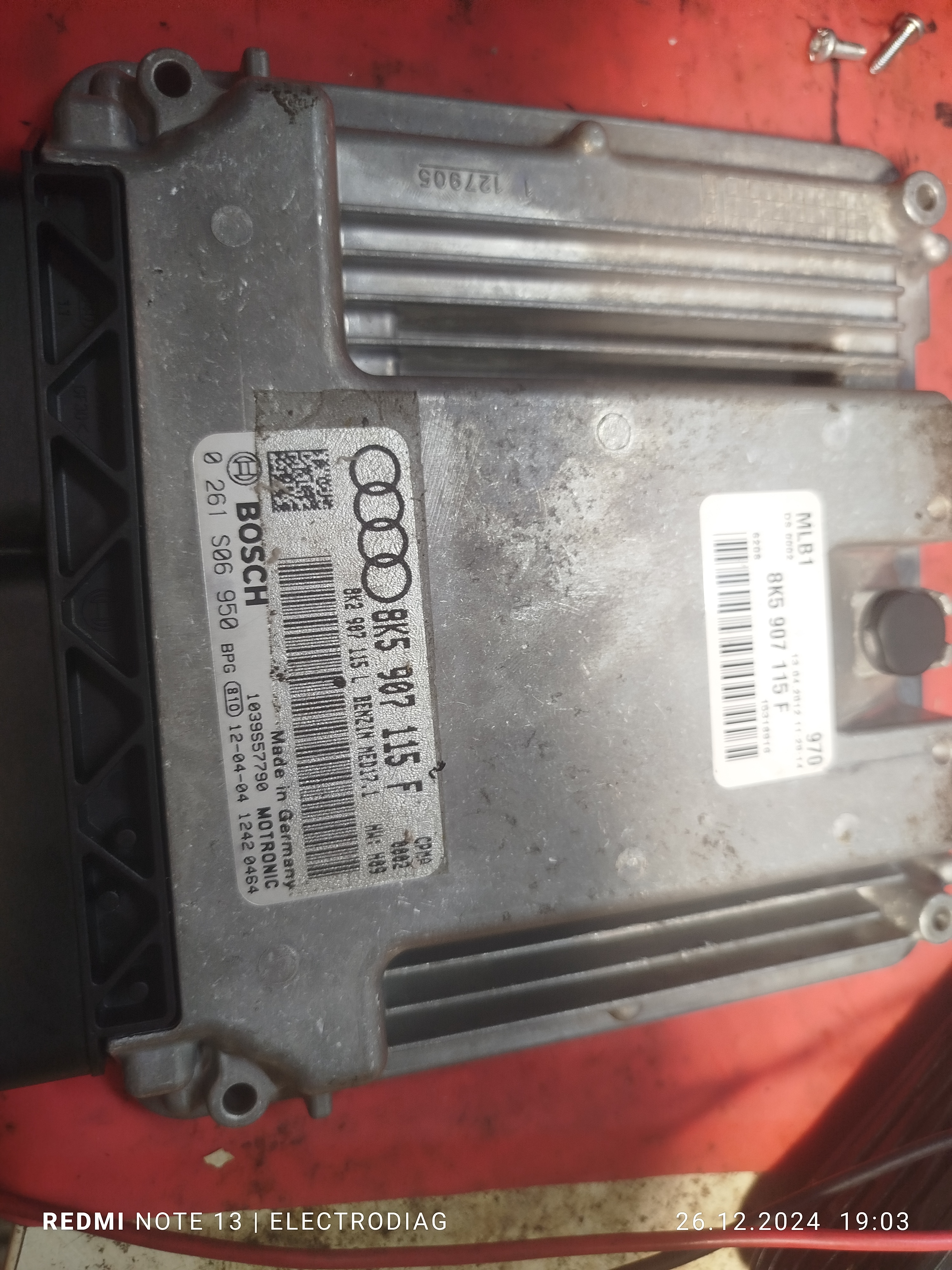

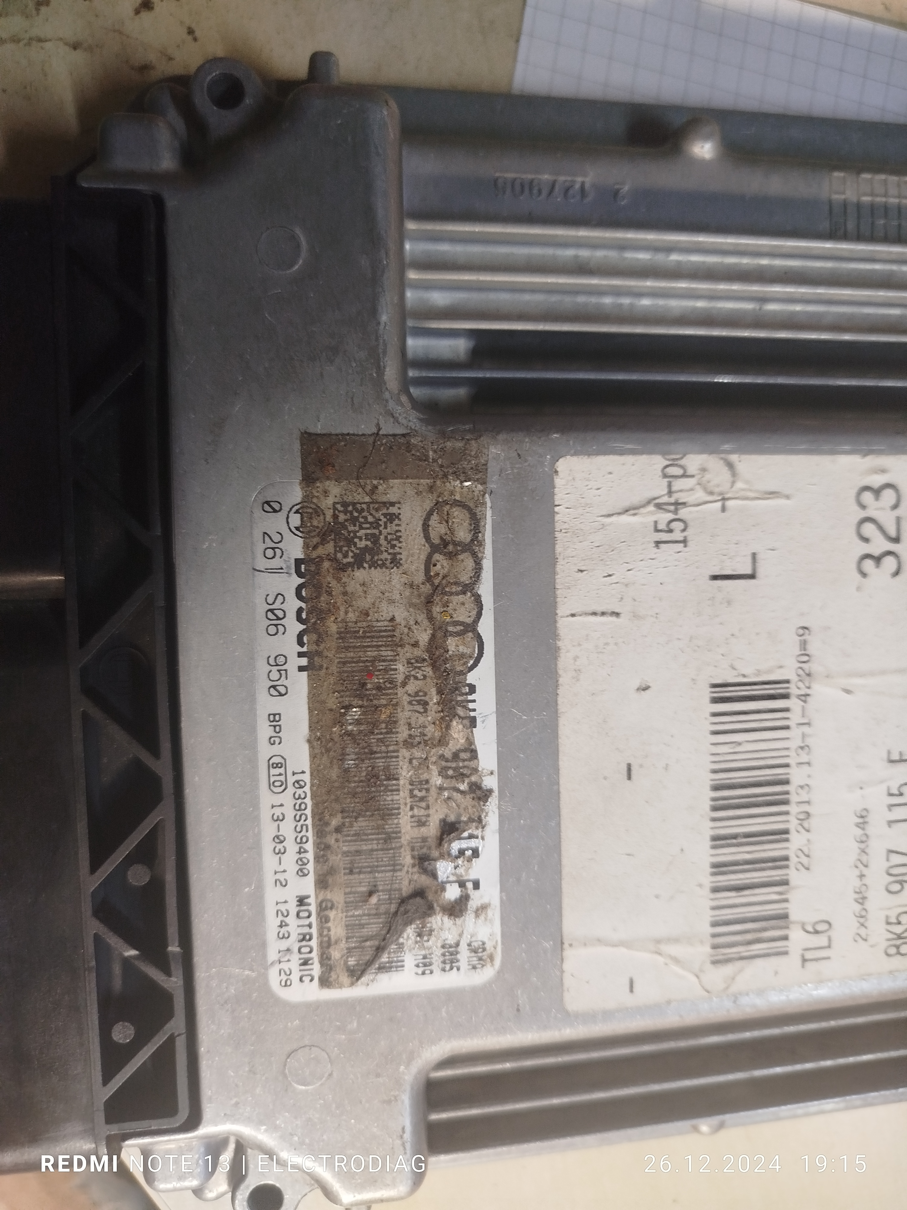

Доброго времени суток.
Автомобиль Audi A4 2.0 TFSI 2013.
После попадания влаги требуется замена блока. Нашли такой же.

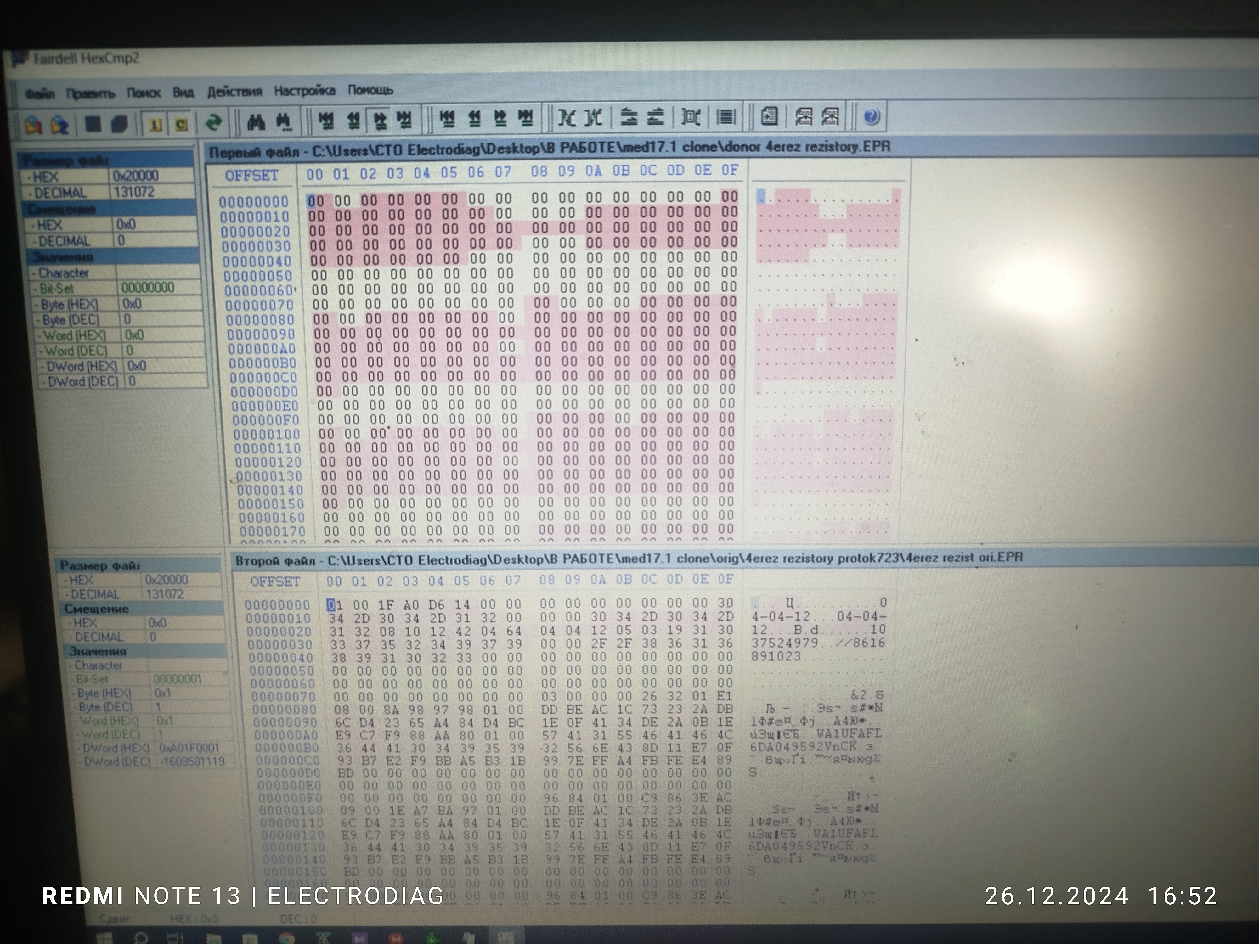

При помощи PCM Flash модуль 53 в буте были вычитаны прошивки с обоих блоков, прислали файл еепром подготоленный для записи в клон (иммо дата)
Может кто то проверить корректность этого файла, так как смущают 00000000000 в начале файла как в вычитаном еепром донора, так и в подготовленном файле
Заранее благодарю за помощь
